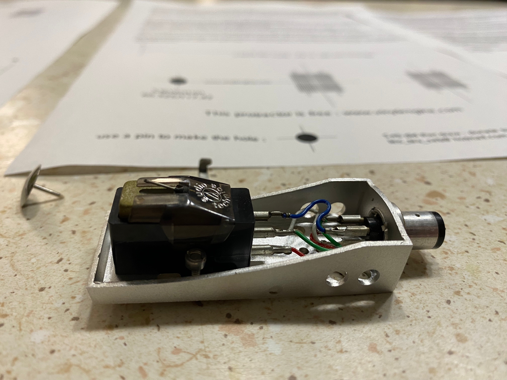

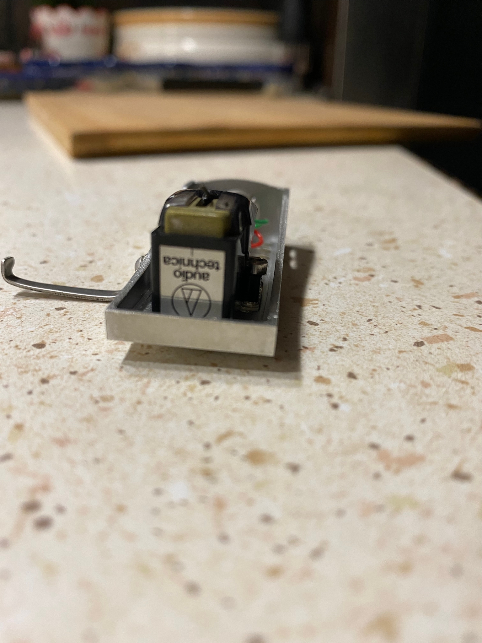

Zrób foto tej igły bo coś duży nacisk tej"niby nowej"igły :think:. Czy to się dzieje tylko na tych dwóch płytach, na reszcie jest ok.

EDIT: fotki wkładki z igłą

Może jednak igła na PSP-250 nie do końca radzi sobie ze śledzeniem rowka, skoro igła z PSP-244 nie ma takich problemów?
Zresztą, zamiast przekładać headshelle możesz też przekładać same igły :)

Igła wygląda na oryginalną, choć już nie pamiętam do których modeli stosowano taki design (okrągłe logo i przezroczysta oprawka), choć pamiętam że już kiedyś to badałem/omawialiśmy na forum.
Tak czy siak może być niekoniecznie w dobrym stanie i stąd takie jazdy.
Do tej rodziny wkładek myślę że Black Diamond się może fajnie sprawdzić.

Wojtku, w związku z tym mam dwa pytania?
Który konkretnie wariant wkładki AT12 rozpoznajesz na moich zdjęciach?
