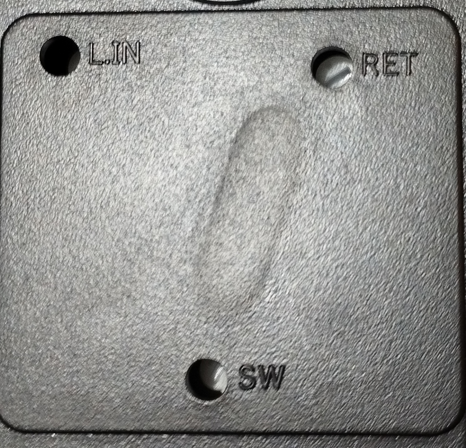

Witam. Przeszukałem forum ale nie znalazłem odpowiedzi . Ośmielę się zapytać w jaki sposób zmniejszyć nacisk igły ?Rzecz dotyczy gramofonu Telefunken T21. Obecnie nacisk ten wynosi 4,2 grama. Od spodu posiada kilka otworów serwisowych bodajże. Oznakowane jako: SW , LIN i RET - jak na foto
Posty: 45656
Re: Wartość antiskating i siła nacisku igły. Siła nacisku igły oraz wartość na przeciwwadze.
#48
W tym gramofonie nie ma regulacji nacisku igły.
Otwory serwisowe dotyczą bardziej pracy automatyki ramienia czy prędkości obrotowej.
Teoretycznie możesz ją zmniejszyć obciążając w jakiś sposób przeciwwagę, ale nie polecam takich eksperymentów.
Radzę zmienić gramofon.
