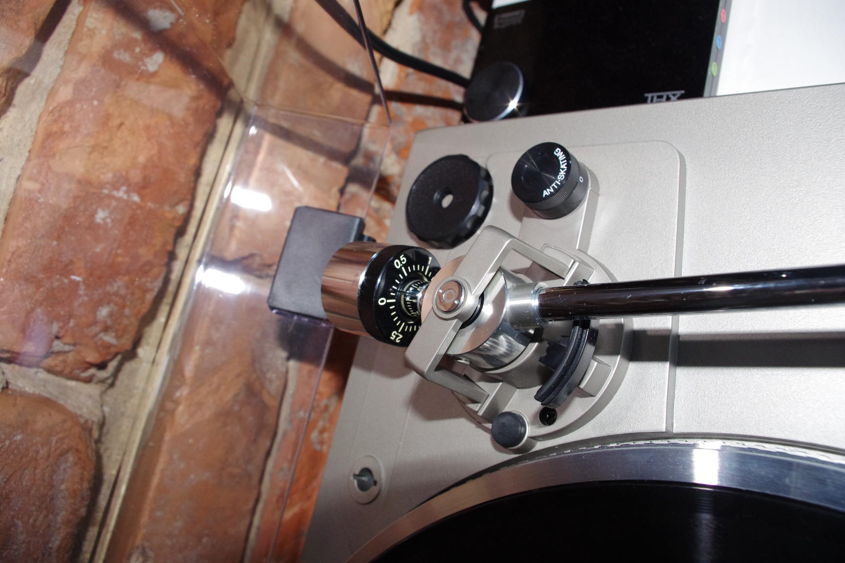

Witam wszystkich,
Od trzech dni jestem posiadaczem gramofonu (jak byłem mały to miałem adapter, w którym głośnikiem była pokrywa) wczoraj kupiłem w antykwariacie płytę i chciałbym "skalibrować" ramię. Nie znam się niestety, nie wiem też jaka powinna być wartość zalecanego nacisku na igłę:( Jeśli ktoś mógłby pomóc będę wdzięczny. Znalazłem w internecie instrukcje obsługi do tego ale języki obce są mi obce. W załączeniu foto urządzenia. Prosiłbym o instrukcje w prostych słowach gdyż jak wcześniej wspomniałem nie znam się na gramofonach jedyna wiedza to śledzenie tego forum od kilku tygodni.
ps.: przy okazji -zapłaciłem za gramofon 550 zł (praktycznie nie ma śladów użytkowania, nawet rysek nie ma, technicznie też wszystko sprawne, igła jest oryginalna) -przepłaciłem czy to dobra cena?
Dziękuje za pomoc.
Pawelec
Posty: 3451
Lokalizacja: Okolice Warszawy
Jak ustawić ramię w gramofonie?
#448
Post autor: Pawelec »
Brawo, bardzo fajny gramofon :clap: . Zrobiłeś dobry interes. Jakbyś troszkę poczytał to już byś dawno słuchał na ustawionym gramofonie. Wiem, w tej sytuacji każdy jest niecierpliwy. Ustaw odpowiednio gramofon tak by talerz był wypoziomowany. Zdejmij pokrywę by nie przeszkadzała. Sprawdź czy główka jest dostatecznie przykręcona. Nic na siłę, z czuciem by nie było żadnych luzów. Musimy postępować ostrożnie bo igła nie ma zabezpieczenia:
- pokrętło AS ustaw na "0"
- zdejmij ramię z podpórki i pokręcając ciężarkiem z tyłu ramienia - zrównoważ ramię
- jak ramię swobodnie ustawia się w pozycji poziomej ustaw pierścień ciężarka na zero (oczywiście ciężarek przytrzymaj w ustawionej pozycji przekręcając pierścień by ramię cały czas było zbalansowane)
- teraz możesz sprawdzić działanie AS - przekręcając na 1,5 na podziałce (ramię powinno przesuwać się w kierunku podpórki)
- zapnij ramię na podpórce i ustaw ciężatek na obciążenie 2 g. AS możesz na początek ustawić na 1,75.
Ta igła ma zalecany nacisk 1,5-2,5 g także możesz robić nieznaczne odstępstwa od 2g i wsłuchiwać się jak odtwarza na poszczególnych nagraniach (początek i koniec płyty). Korekta na ucho nigdy nie zaszkodzie byle by w przedziale zaleceń. AS powinien być również korygowany gdy będziesz zmieniał nacisk igły i powinien być moim zdaniem lekko poniżej.
Powodzonka ;)

Dzięki Pawelec za instrukcje. Wszystko działa i jest dobrze. Dopiero od wczoraj wieczorem mam pierwszą płytę więc dużo nie straciłem:)
Wojtek czytałem wcześniej instrukcje ale nie wiedziałem jaka siłę nacisku i as zastosować. Chciałem mieć pewność.
