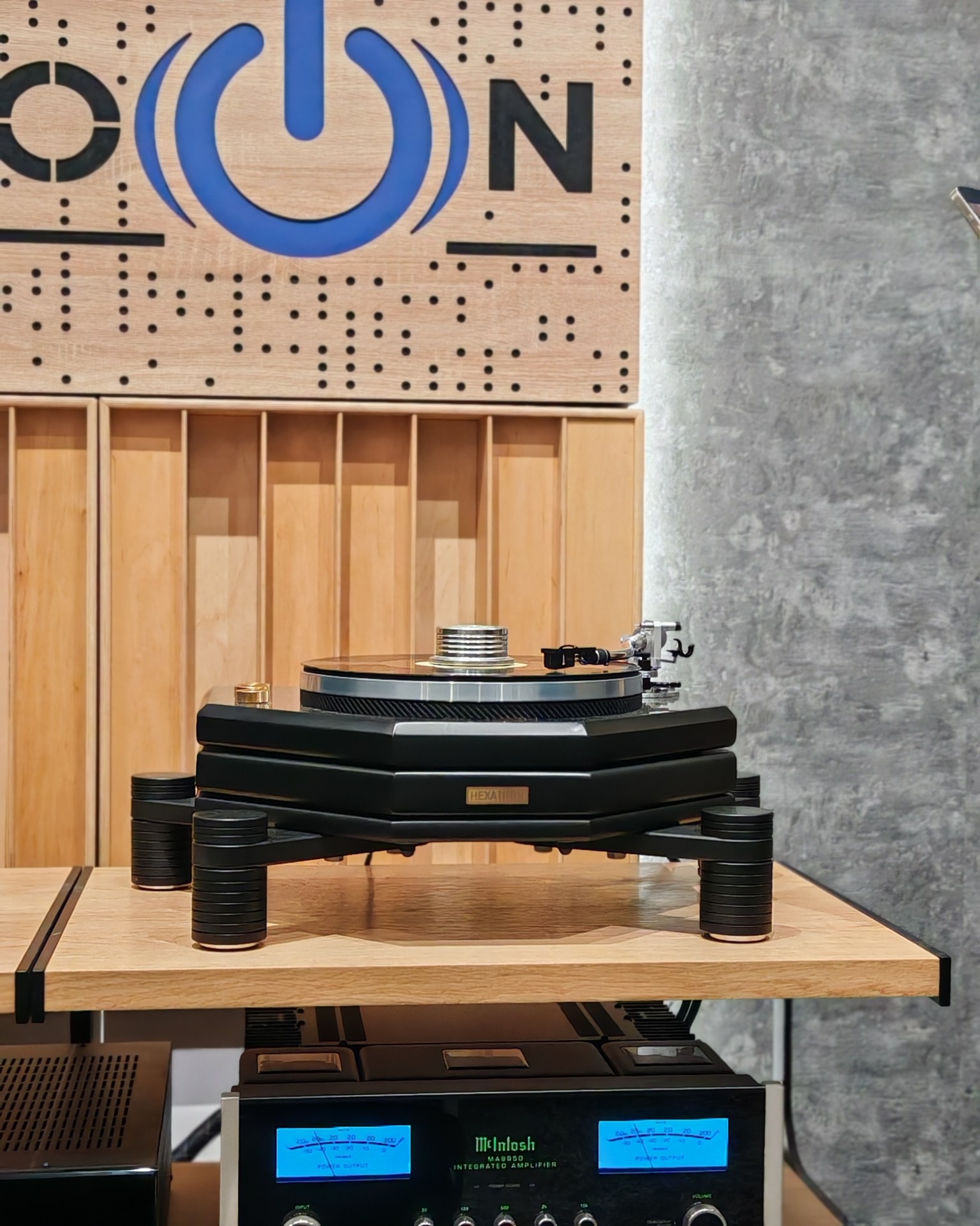

To trudne pytanie.
Projekt był tak realizowany by można było go powtarzać. Oczywiście ramię może być zawsze inne. Ale największym wyzwanie jest napęd i talerz. Mam pewne plany ale co z tego wyjdzie nie wiem.

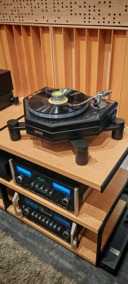

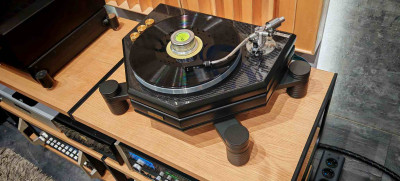

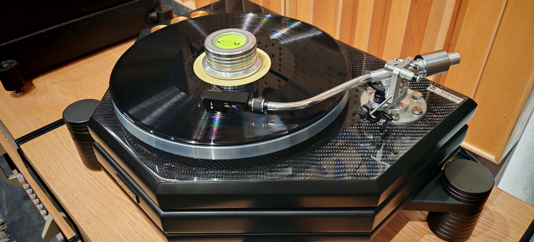

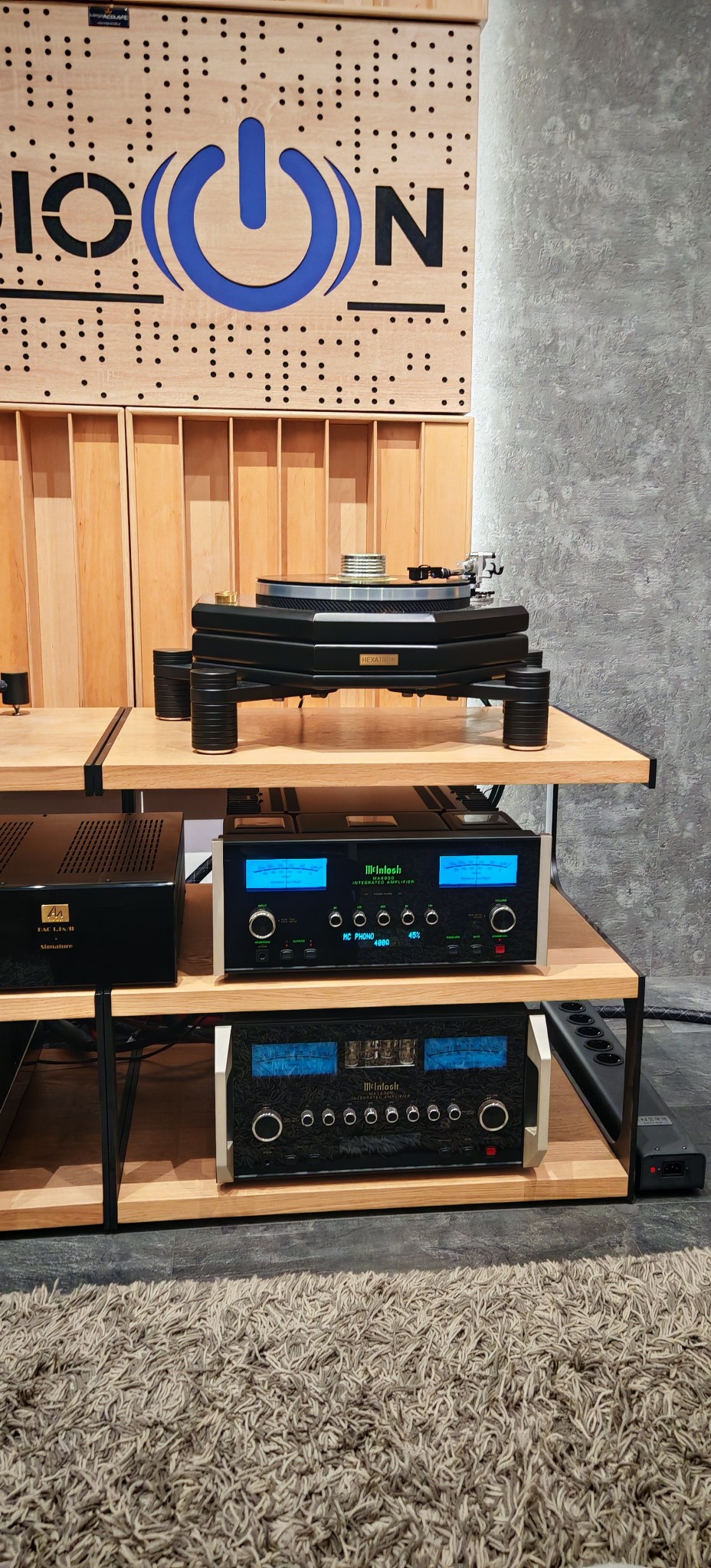

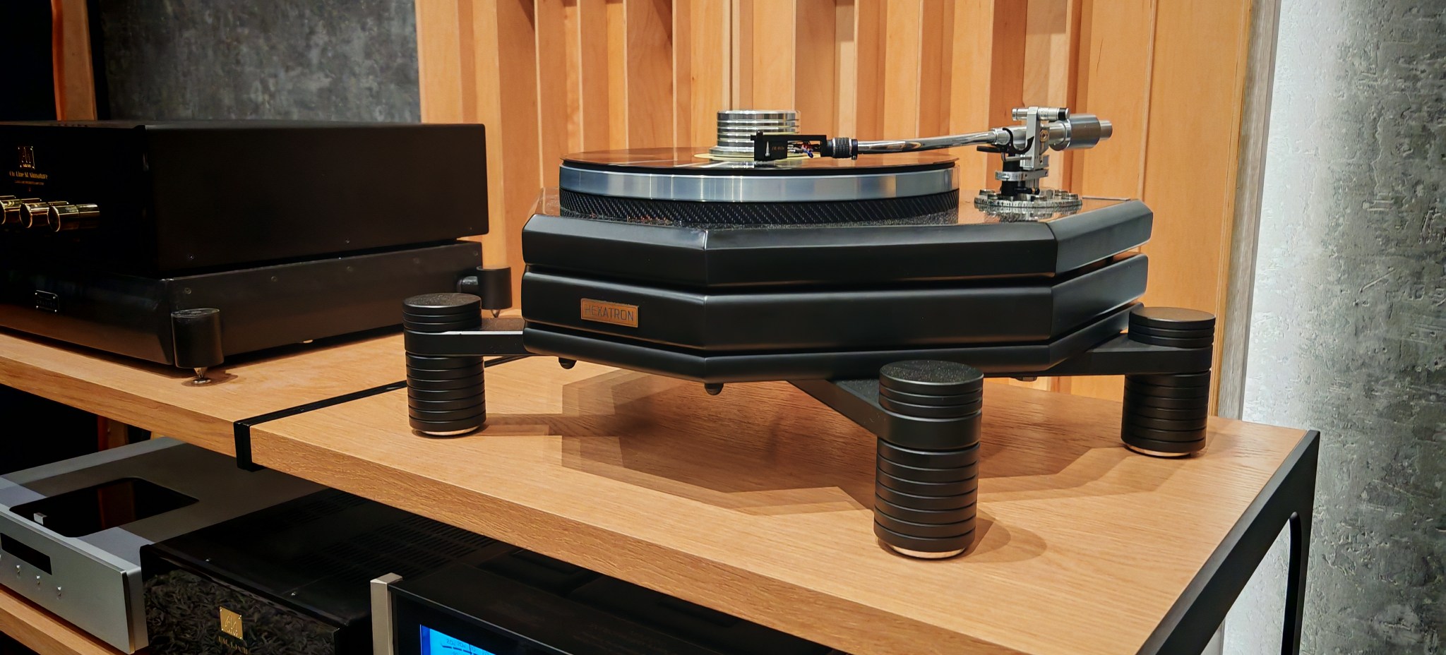

Wrzucam fotki z lepszą jakością.

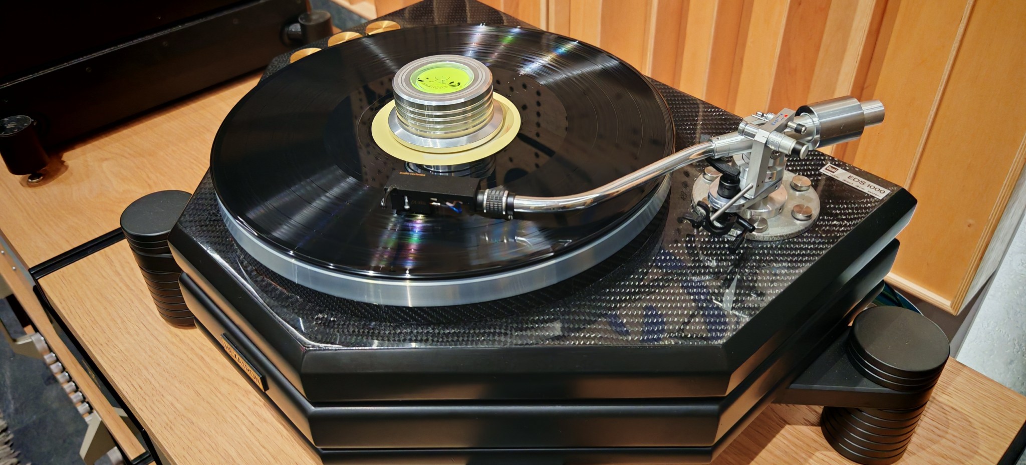

Początkowo był pomysł na dwa ramiona. I tak naprawdę można po drugiej stronie zamontować drugie ramię.
Ale ze projekt miał być dla mnie to zrezygnowałem z tego.
Montaż ramienia 12calowego też jest możliwy na dodatkowym wsporniku. Na stopie się nie sprawdzi.
Ale już przed projektem szukając ramienia, stwierdziłem że na dłuższe ramię musi być inaczej zaprojektowany korpus gramofonu by ten kolos zmieścił się na standardowe stoliki audio.

Budując ten projekt postawiłem na dwa kultowe elementy.
Silnik eds1000 bo jest znany z perfekcji i bardzo dobrych parametrów
Ramię Micro seika MA-505 bo jest znane z niezawodności i świetnych parametrów.
Wszystko po to by nikt nie obalil mojego projektu z powodu słabego napędy czy ramienia.
