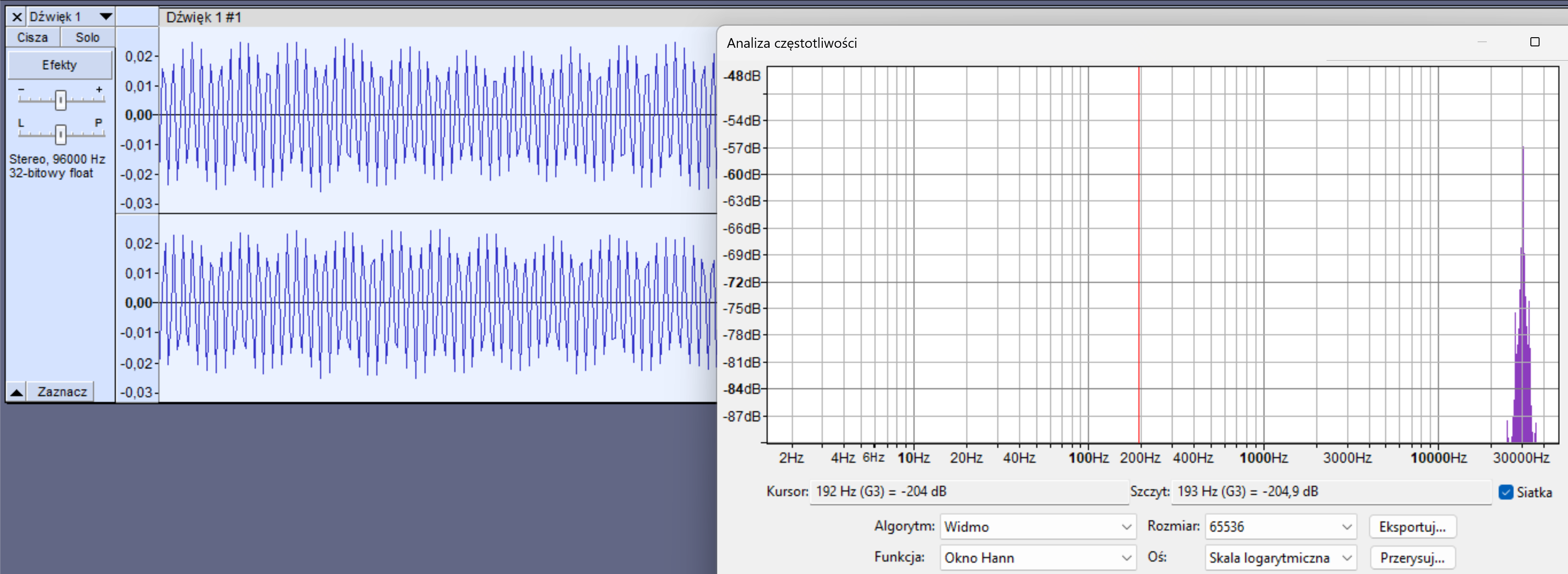

Zanabyłem ostatnio płytę kwadrofoniczną CD-4 i sprawdziłem sposobem Korfa ustawienie AS.
Wkładka Empire 4000 D/I faktycznie odczytuje sygnał do ~45kHz zapisany na tej płycie.
No i wyszło, że ustawienie AS=VTF (1.35gram nacisku i 1.35 na pokrętle AS) sprawdza się idealnie!
W obu kanałach odfiltrowany sygnał 30kHz prezentuje się tak:

winylowy_luke pisze: ↑
30 sty 2024, 21:39
pragnę tylko dodać że to nie jest reguła no chyba że dla wagi piórkowej, przy cięższych wkładach to się nie sprawdza, dla SPU ustawiam na jakieś 60-70% VTF i nawet na ucho jest różnica nie trza płyt testowych
Zgadza się, na samej płycie CD-4 zalecają nacisk mniejszy niż 2gr więc SPU nie bardzo :morda:
Poza tym, szlif musi być ostry, aby tego sygnału 30kHz nie zniszczyć.
