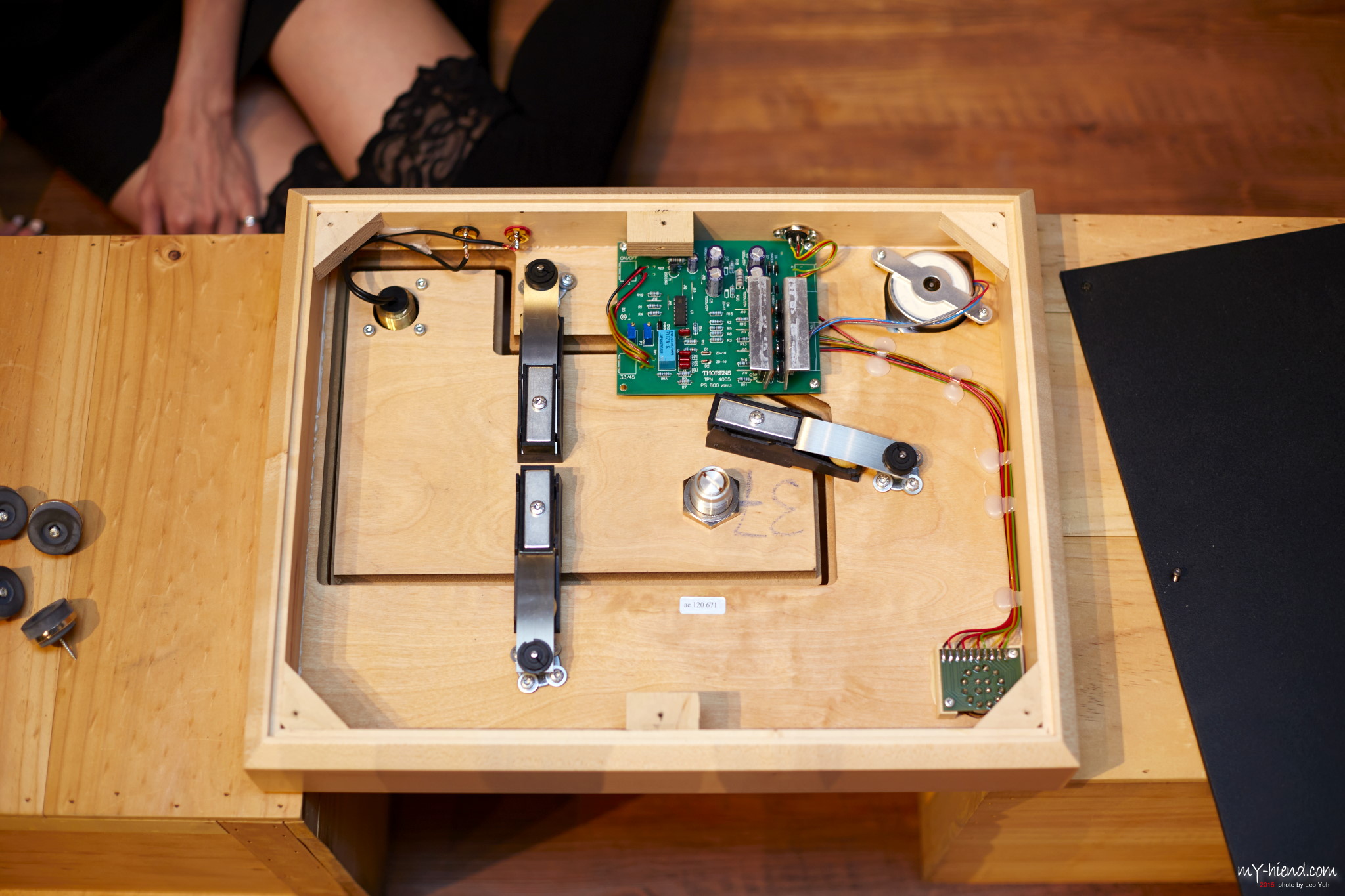

A ktoś mial do czynienia z TD-350?
Biogon
Posty: 1912
Gramofon: składak
Lokalizacja: 3ka
Re: Thorens z serii 300
#42
Post autor: Biogon »
Posty: 45113
#43
Oszukaństwo! Panna sama nie montowała wkładki :morda:
cris_wilu
Posty: 266
Rejestracja: 09 gru 2016, 20:17
Gramofon: Technics SL Q2
#44
Post autor: cris_wilu »
Biogon pisze:
20 paź 2017, 10:53
Ta panna miała do czynienia:
http://my-hiend.com/wp/thorens-td-350-黑膠唱盤安裝示範/
dobre, dobre :lol: :lol: :lol:
Biogon
Posty: 1912
Gramofon: składak
Lokalizacja: 3ka
#45
No chyba że obcięła pazury :morda:
Ciekawe to nowe zawieszenie. Sprężyny śrubowe zastąpiono piórowymi. Czy ma regulację?
