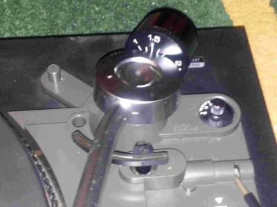

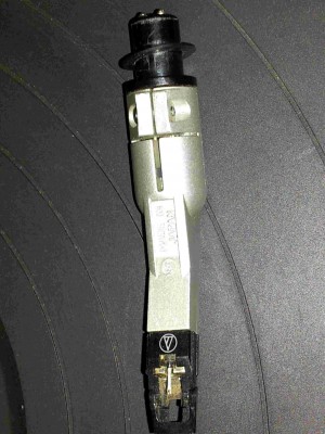

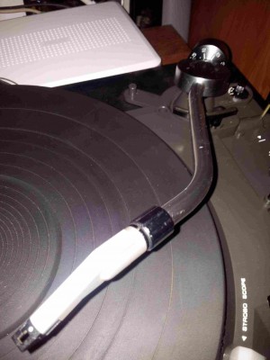

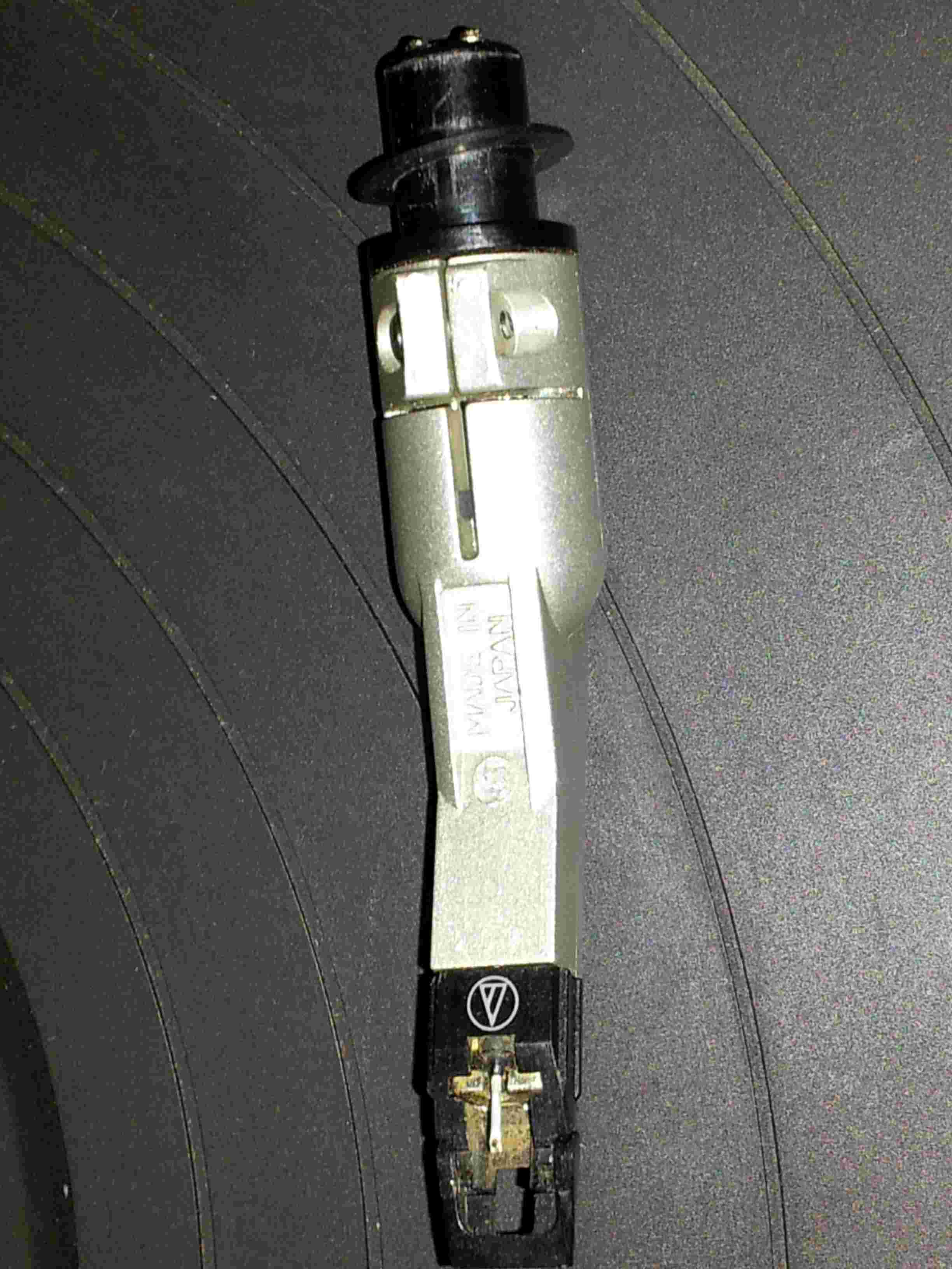

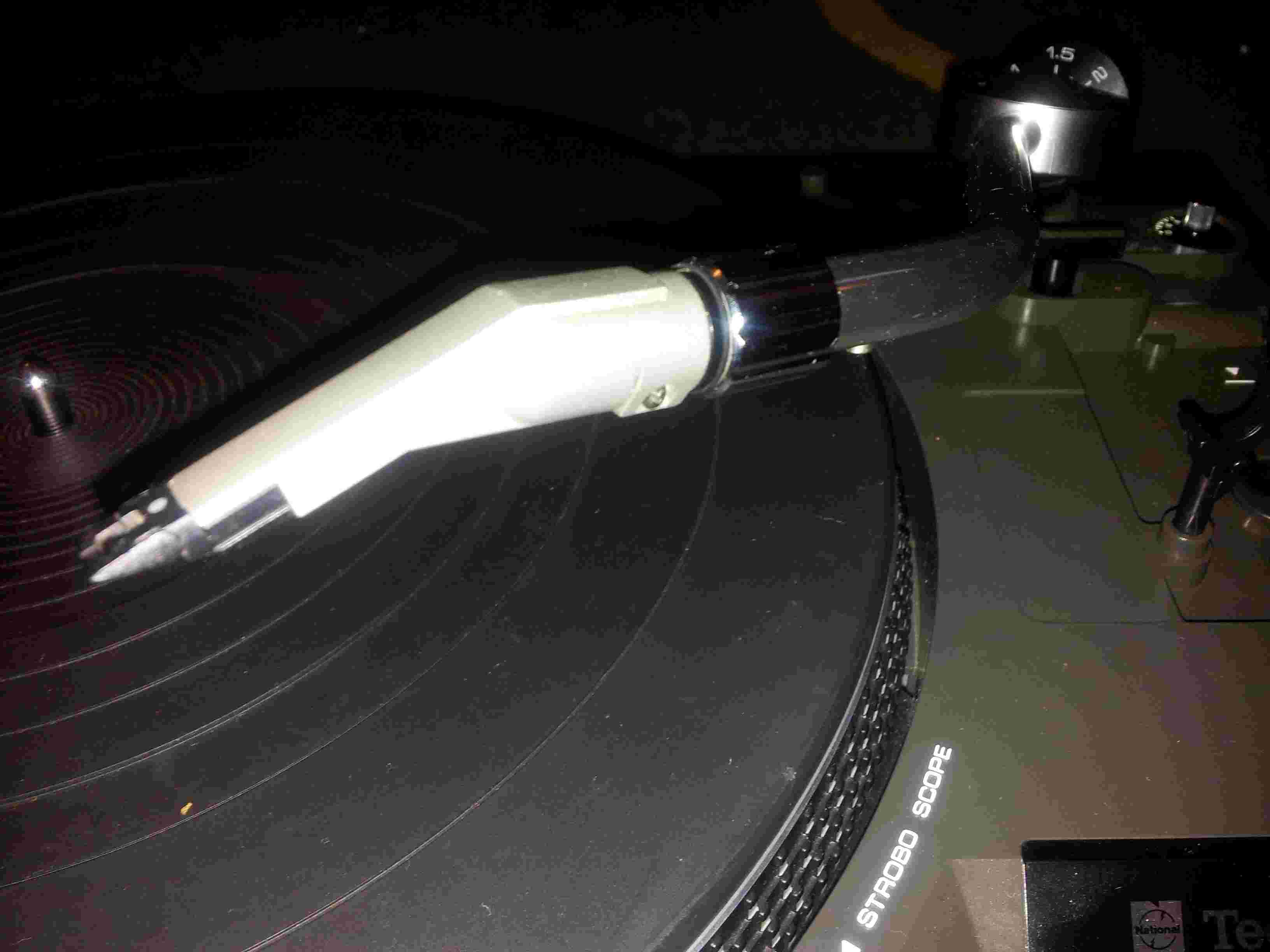

tak to dokładnie ta aukcja.
Takie pytanie skierowałem do sprzedawcy "Czy gramofon z widoczną na zdjęciu wkładką(szarą) jest gotowy do pracy i czy można wypoziomować ramię? bo dopiero teraz zauważyłem,źe nie zamieściliście Państwo ani jednego zdjęcia gramofonu z ramieniem zwolnionym z zaczepu"
Sprzedawca mnie zlewa pisząc ,że ktoś się ze mną skontaktuje władny w temacie,bo sprzedająca nie wie co i jak(dzisiaj ma się odezwać ale coś czuje że mogę do świąt poczekać)
oczywiście próbowałem ustawić ramię z dzwignią skierowaną w dół czyli opuszczona blokadą by igła mogła powędrować ku powierzchni płyty :)
Ciężarek jest ustawiony na maksa w kierunku igły czyli teoretycznie powinno ramie opadać na talerz ale ciągle jest w górze,dopiero przy nacisku 3 20 groszówek opada na dół :?
mam zamiar oddać im ten gramofon jeśli się nie określą w temacie a przynajmniej spróbować bo oczywiście w opisie tego zakupu nie ma słowa wzmianki( kup sobie inny head shell) może igła powędruje do rowka.

eenneell pisze:Może ciężarek jast źle założony :?:
Wg zdjęć założony został dobrze, a sama część wygląda na oryginalną.

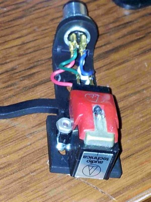

Dostałem właśnie odpowiedź ze sklepu oczywiście nie od sprzedawcy tego gramofonu (ten milczy jak zaklęty)
"wkładka z uchwytem, taki kompromis i do tego gramofonu raczej nie pasuje, szczególnie że to rozwiązanie stosowane raczej w gramofonach dj-skich i na pewno nie jest to rozwiązanie fabryczne dla tego modelu tylko jakaś próba laika"

piotrpasz pisze:Ciężarek jest ustawiony na maksa w kierunku igły czyli teoretycznie powinno ramie opadać na talerz ale ciągle jest w górze,dopiero przy nacisku 3 20 groszówek opada na dół :?
To ciężar headshell'a (chyba), więc wina po stronie zal ekkiej wkładki :(

Najprawdopodobniej, ale to trochę dziwne jest. To tak jakby to była wkładka jedynie do ultra lekkich ramion czy coś.
No ale tak jak już mówiłem, nie po to się kupuje taki gramofon za 400 złotych by dokupywać headshell i wkładkę.
Co najwyżej jako kompromis niech sprzedawca to sfinansuje albo prześle.

Po wielkich bojach ze sprzedawcą udało mi się i przesłał mi pasującą wkładkę z igłą i już teraz wszystko jest ok.
