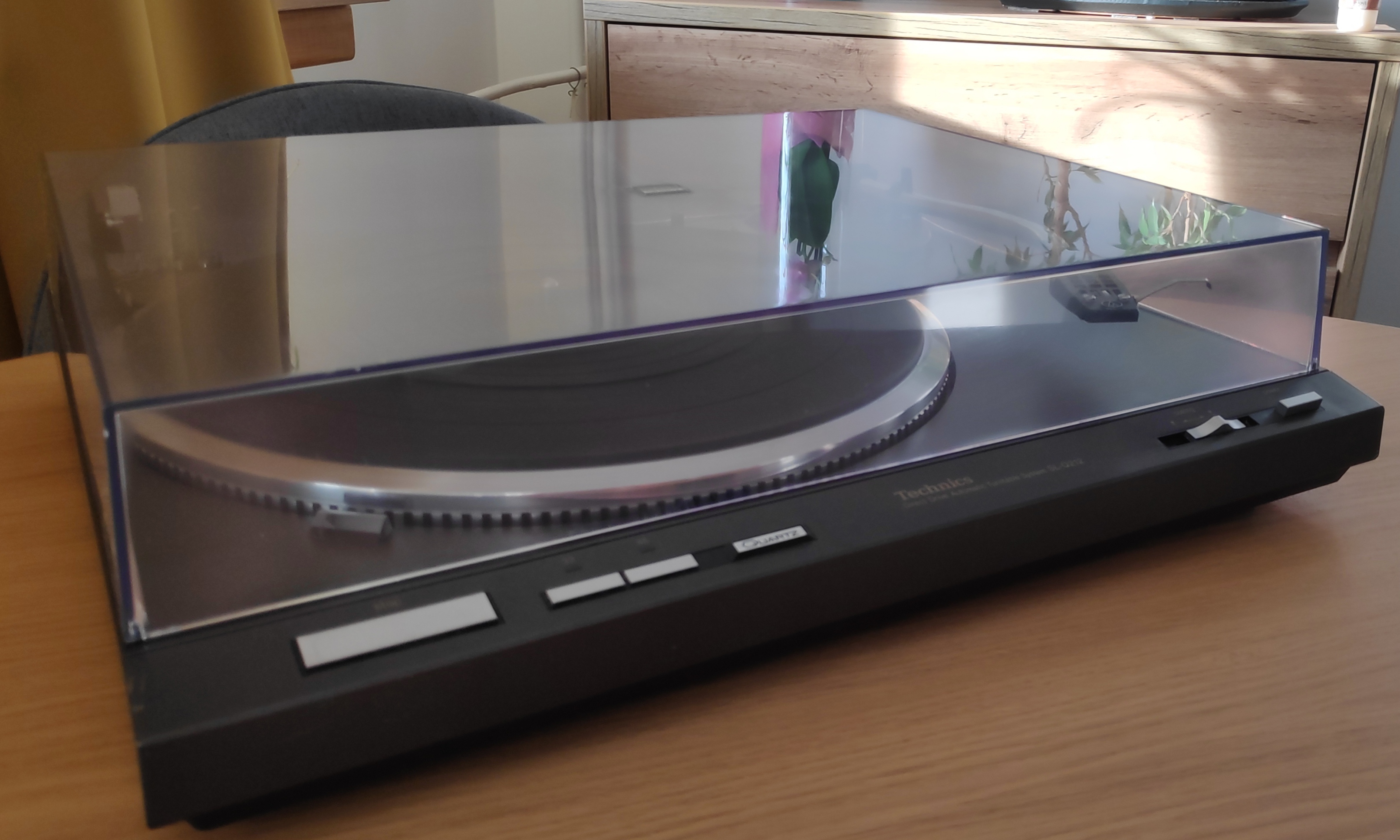

Trochę pracy i mó jnowy nabytek wrócił do świata żywych. Papier wodny od 500 do 2000. Polerka K2 ultra cut I K2 lamp doctor. Polerka od wewnątrz ręcznie a od zewnątrz wiertarka+futro.

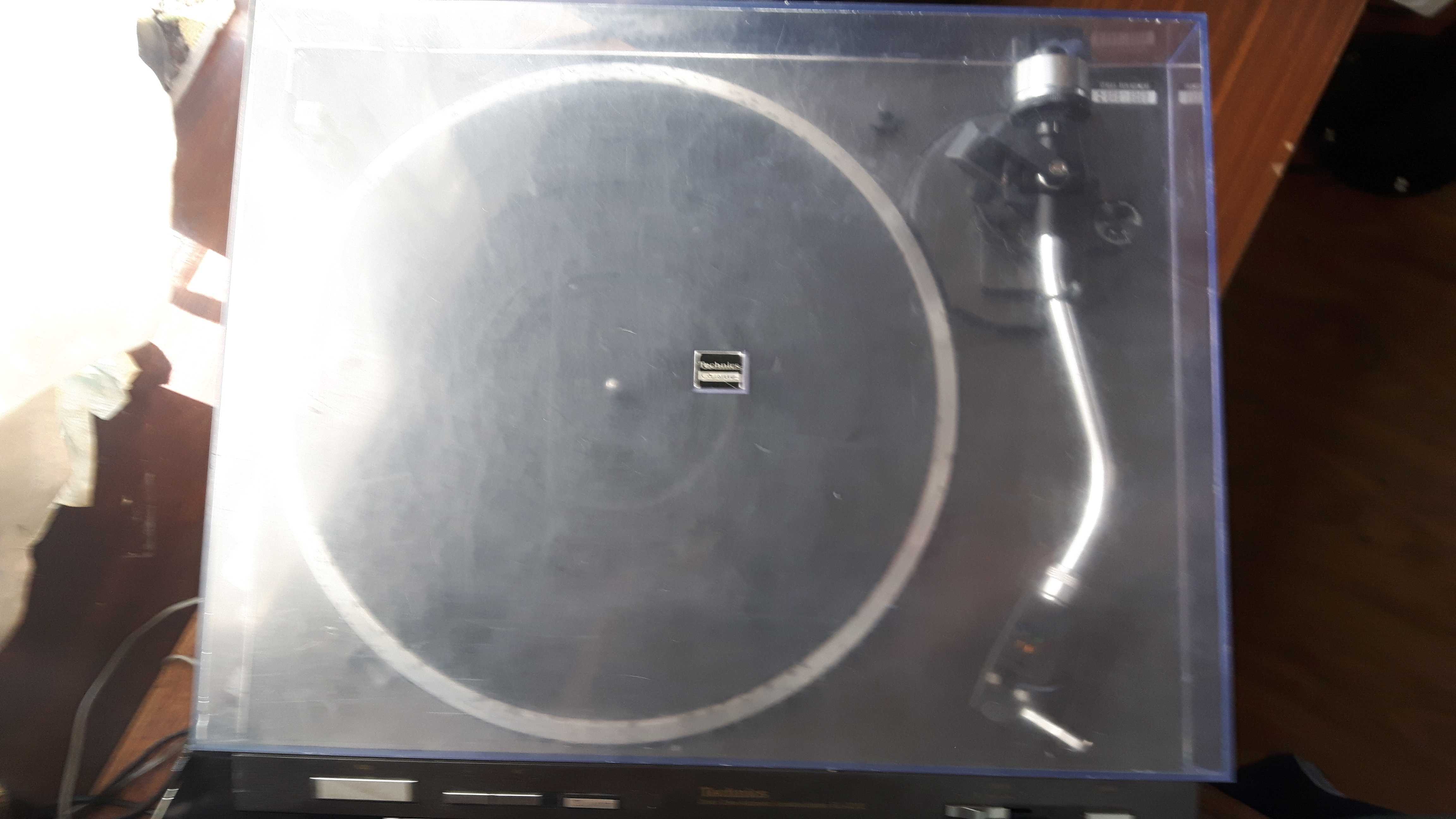

Witam.
Czy pokrywę dymioną tak samo poleruje się jak przezroczystą ? Czy trzeba bardziej uważać? Mam na pokrywie pozostałości kleju po taśmie (oprócz rys). Czym to ustrojstwo zmyć. Benzyną, rozpuszczalnikiem, zmywaczem do paznokci. Ktoś pisał żeby nie spirytusem bo może popękać.

Re: Pokrywa
Dziś bawiłem się poraz pierwszy w polerowanie. Zakupiłem wodne papiery ścierne (800, 1000, 1500, 2000, 2500), pastę polerską i jakiś nabłyszczacze-utrwalacz (taki zestaw jak do czyszczenia reflektorów samochodowych). Efekt jak na pierwszy raz.... bede musiał polerowanie powtórzyć. Już wiem gdzie należy bardziej dotrzeć itp. Poleruje ręcznie więc trochę schodzi - ale wtedy wartość sprzętu w człowieku rośnie kilkukrotnie

Re: Pokrywa
Oki. Kolega pożyczył mi polerki bo... Sami wiecie jak to ułatwia życie. Może nie jest na
procent wypieszczone ale i tak jestem zadowolony z efektu - teraz widzę środek
🤪. Do pełni szczęścia został jeszcze do wypolerowania talerz. Panowie czy używacie jakiś środków do tego? Czytałem coś o sodzie i wodzie utlenionej. Czy macie inne sposoby? Jeśli tak to zdradzie tajemnice.

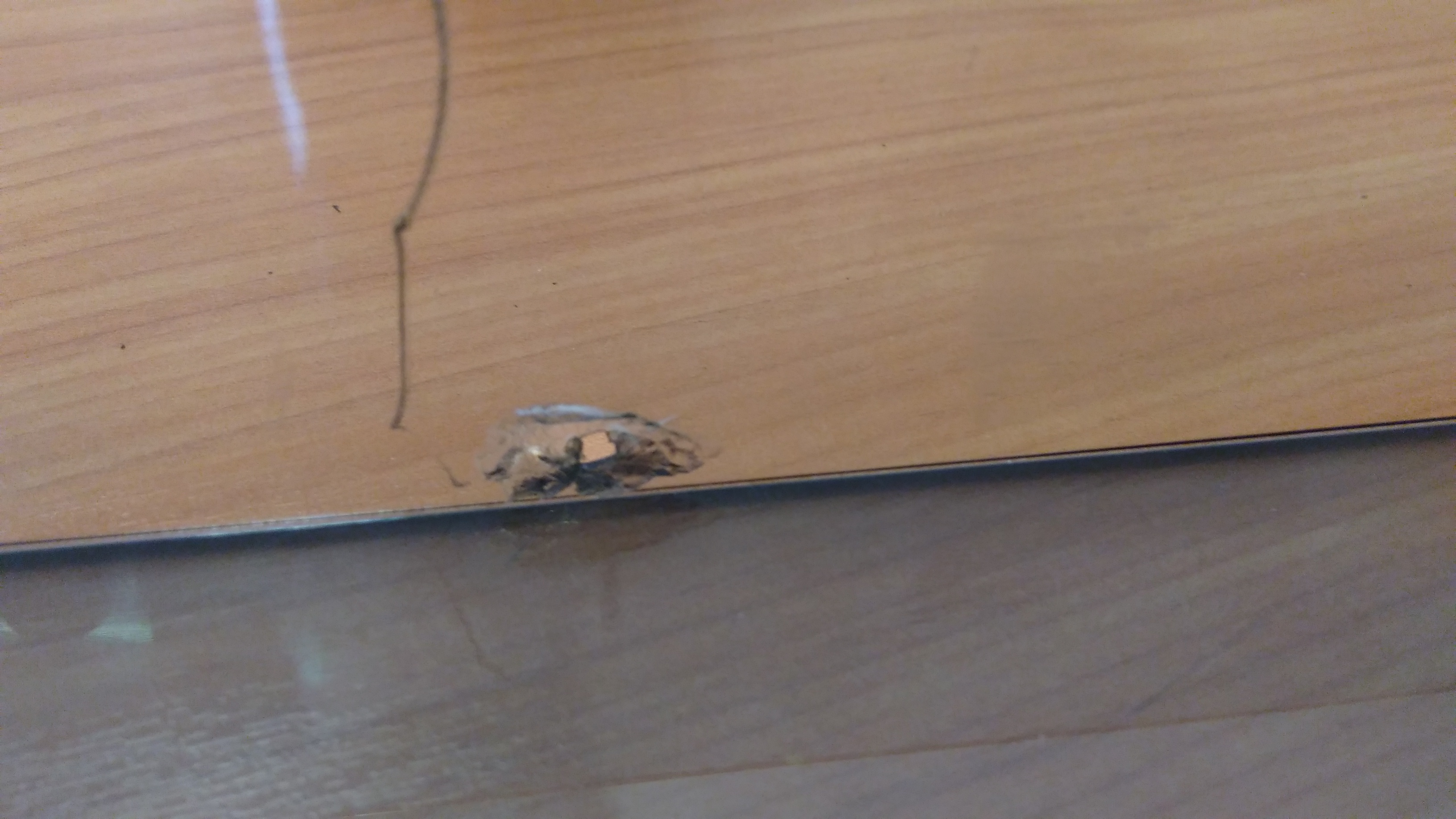

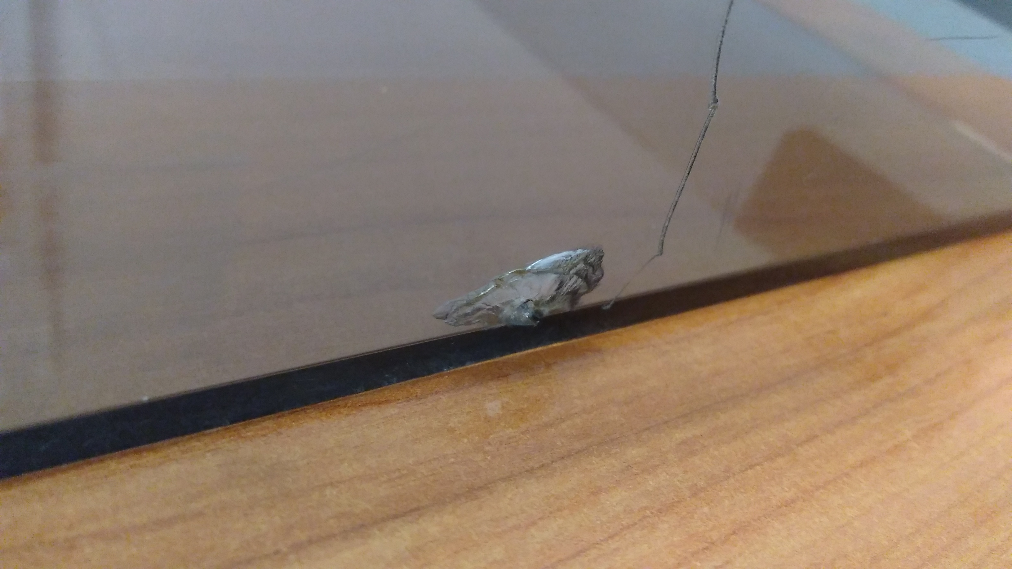

Re: Pokrywa
Jakieś pomysły na wypełnienie ubytku ? Obok tylko rysa, do zeszlifowania
UHER PS950+FISHER MT-6331+Lo-D HA-7700+PHILIPS CD350+POHLER SOUND PS 43O2
- jaca1970
- Posty: 2067
- Gramofon: JVC Ql-Y3F
Re: Pokrywa
Dziura.. Ktoś strzelał do gramofonu
