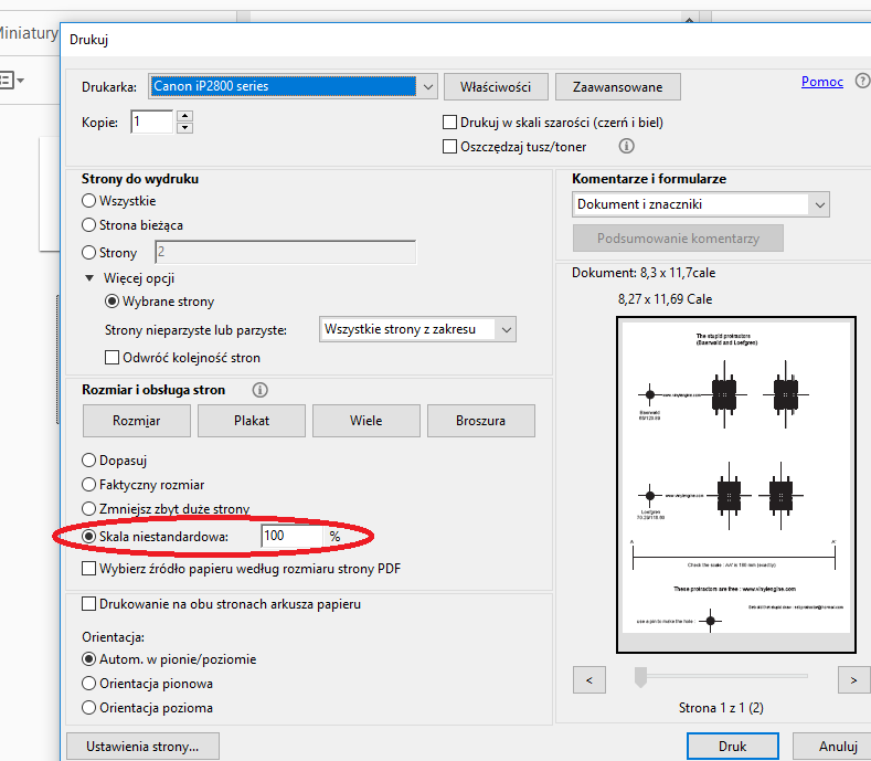

Po próbach z różnymi szablonami oraz z przyrządem ustawiam wg szablonu dedykowanego dla mojego Technicsa wg geometrii Baerwalda.
Jeśli skala się nie zgadza to chyba musisz w ustawieniach drukarki odznaczyć opcję "dopasuj" czy jakoś tak.

Ustaw w opcjach drukowania "scale" na 100% i wtedy wydrukuje Ci się poprawnie.
Tak jak pisze Biogon, chodziło mi o opcje drukowania, tam musisz pokombinować.

Przeszukałem już chyba każde ustawienia, opcje i nie mogę tego znaleźć. Instaluję Acrobat Reader może w nim będzia ta opcja.
Luz mam już, w AR jest opcja. Teraz jest idealnie 180 mm. Jeszcze pytanie czym robiliście dziurę? :) Igłą nakłuwaliście dookoła? :)

zelazny pisze: Wydrukowałem głupka ale coś skala się nie zgadza. Od A do A' ma być 180mm a jest 17.
Otwórz plik w Acrobat Reader. Tam ta opcja będzie.

Post autor: zelazny »
Ta ojciec, troszkę się spóźniłeś. :) Ale wielkie dzięx. ;)
