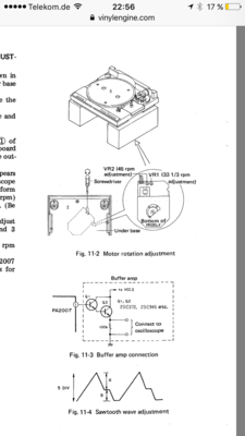

@Dimas Tak, lampka w Quartz lock cały czas się świeci przy obu prędkościach.
Problem jest tego typu, że mieszkam w Norwegii, a znalezienie tu serwisu będzie trudne a nawet nie mówię jak kosztowne... bardziej opłaca się kupić nowy. Więc będę próbował reanimować go za wszelką cenę.
Jutro może spróbuję go rozkręcić i zobaczę czy na pierwszy rzut oka nic się nie obluzowało.
Możesz doradzić na co w razie czego powinienem zwrócić uwagę?

Zwróć uwagę czy wewnątrz nie ma mini potencjometrów montażowych do dodatkowej kalibracji/regulacji. Ktoś tak niedawno rozwiązał problem u nas na forum, że też miał na jednej prędkości problemy z obrotami. Pokręcił nim trochę i działało.

Po całodniowym rozkręcaniu, sprawdzaniu i skręcaniu mojego PL - 6 niestety nic nie udało się zmienić...
Po pierwsze nie sądziłem, że rozkręcenie gramofonu będzie tak trudne ( może akurat mój egzemplarz) ponieważ aby zdjąć obudowę w Pioneer Pl-6 oraz jak sprawdzałem w pokrewnych z tej rodziny, należy najpierw zdemontować całe ramie, co było niełatwe aby niczego nie uszkodzić...
Sprawdziłem wszystko co było możliwe tak jak koledzy radzili...
Po wszystkim modliłem się tylko aby go poprawnie złożyć żeby chociaż chodził ta prędkości 33!
