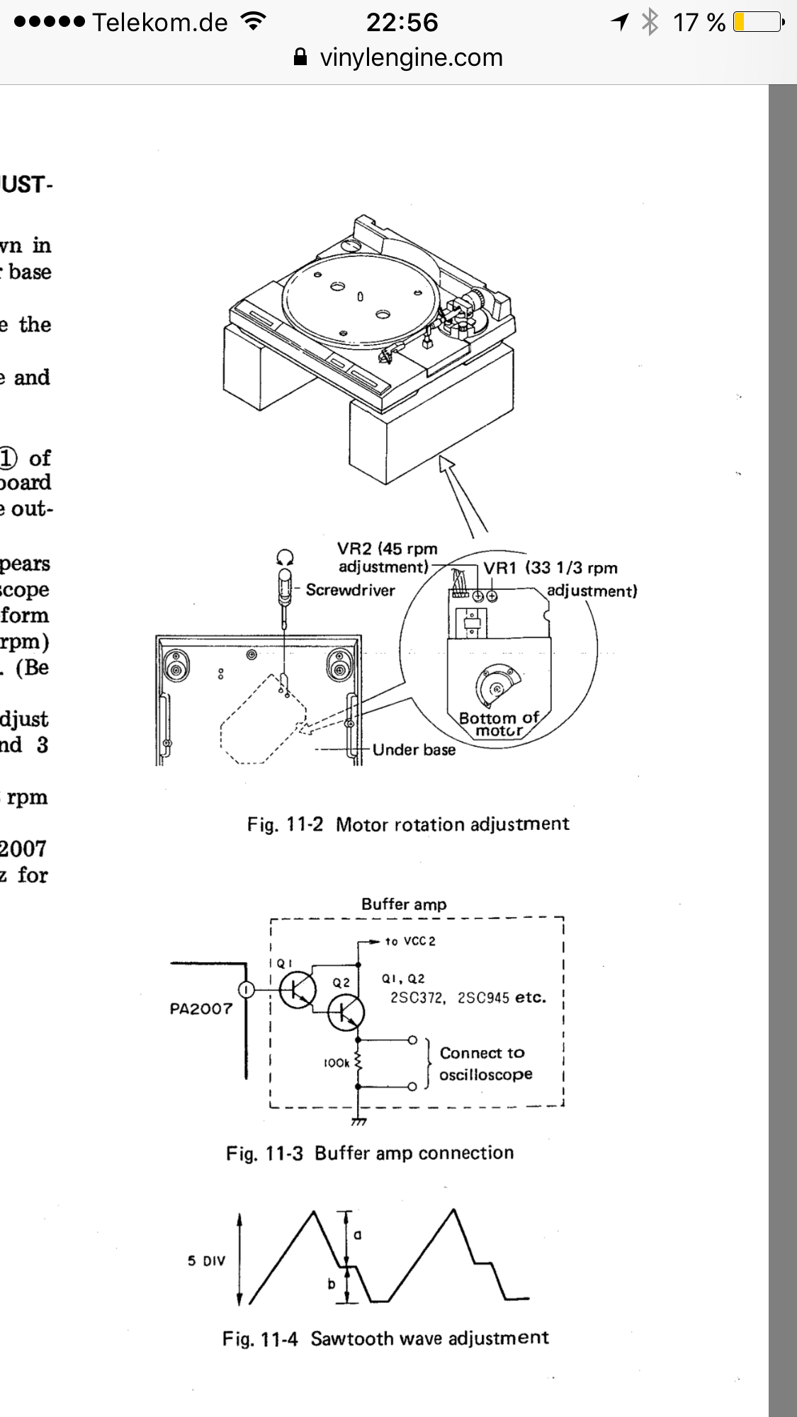

Coś takiego
Te potki od prędkości można kontaktspreyem potraktować ewentualnie tym od 45 prędkość nastawić
Dla sprawdzenia prędkości potrzebna będzie tarcza stroboskopowa

Zwróć uwagę czy wewnątrz nie ma mini potencjometrów montażowych do dodatkowej kalibracji/regulacji. Ktoś tak niedawno rozwiązał problem u nas na forum, że też miał na jednej prędkości problemy z obrotami. Pokręcił nim trochę i działało.
Co mogę jeszcze na start rzucić to coś czego sam się obawiałem i długo zbierałem - dolanie dwóch kropel oleju silnikowego samochodowego do silnika ( musisz sprawzdić w instrukcji w internecie gdzie się je wkrapia w Twoim modelu, czasem są specjalne Lubrication Hole a czasem przy szpindlu pod talerzem tak jak u mnie). Jesteś w o tyle dobrej sytuacji, że to direct drive więc negatywny wpływ paska można od razu odrzucić. Wniosek jest taki, albo pomoże regulacja potencjometrami, albo olej, albo coś się spieprzzyło
