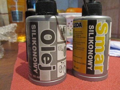

Smar i olej wyglądają np tak: a do oleju maszynowego to musiałbym wstać zza biurka, a to nie wchodzi w rachube obecnie, albowim gdyż czekam na espresso

Ale ja napisałem o OLEJU MASZYNOWYM nie o smarze, a nawet nie o silikonowym
Nie pisałem o trzpieniu zwanym szpindlem w tym momencie lecz o OTWORZE.
Doprecyzowane by społeczeństwa czytającego wybiórczo nie wprowadzać w błąd.

Smar tak, olej silikonowy nie jest gęsty. BTW.

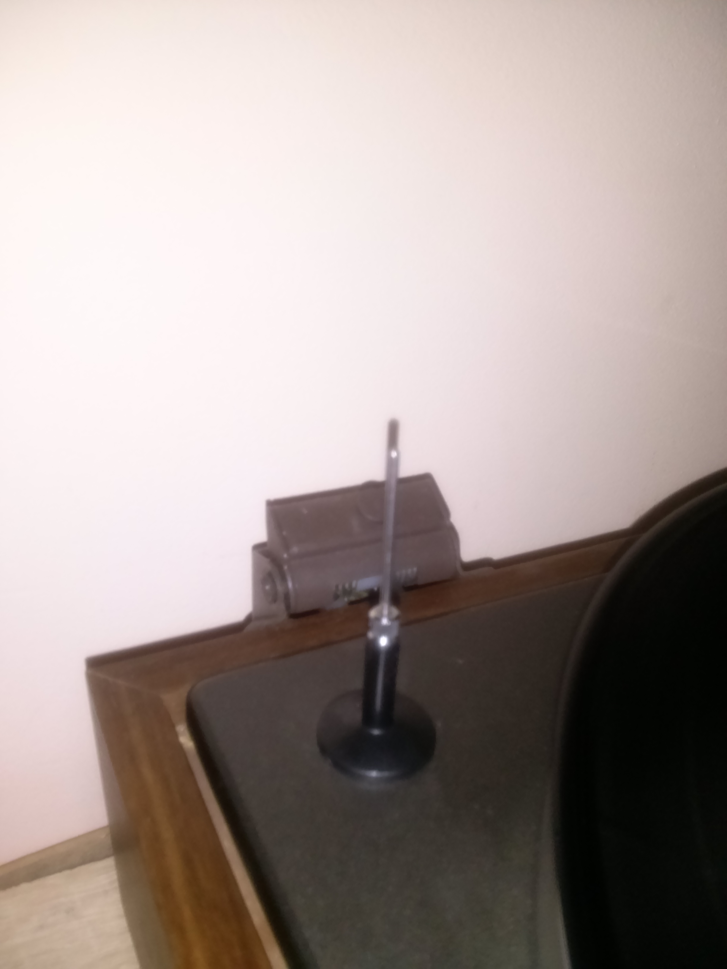

Panowie. Moze dla was to śmieszne ale zapytam Jeszcze jedno co to jest na zdjęciu.A co do paska to 2.3 utwory dobrze później znowu to samo.

Jest to podstawka do ramienia z miotełką. O ile się nie mylę, nie jest to oryginalny element. Najpewniej jest przyklejony taśmą dwustronną, więc można łatwo zdjąć.
