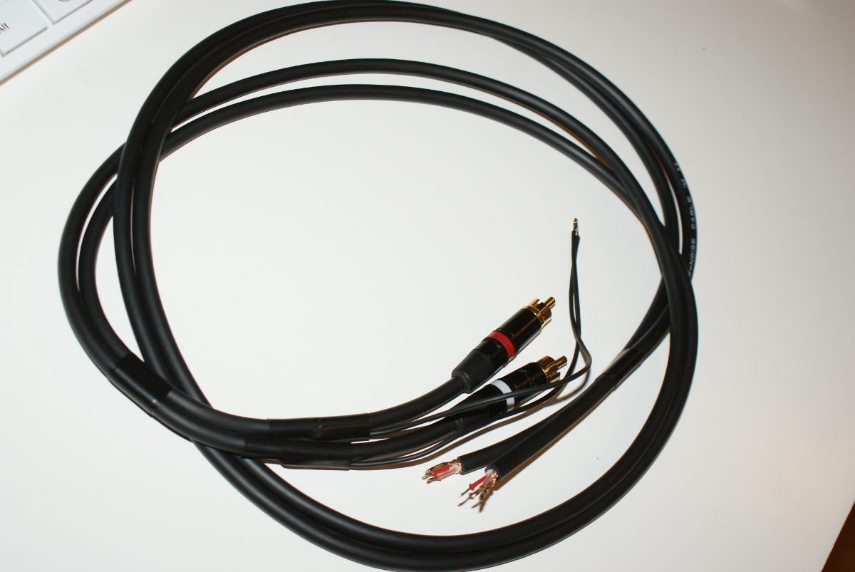

bluegi pisze:Kupiłem jakiś granatowy kabel dedykowany do gramofonu. 3 metry za 2 dyszki:P
3 metrowe kabel dedykowany do gramofonu? Brzmi dziwacznie :)

No :D A działa super, porównuje z technicsem. Słuchawki na uszy, volume tak na 80%... Uciąłem oczywiście tak jak na zdjęciu z metr mniej więcej.
Dokładnie tutaj kupiłem: http://allegro.pl/kabel-do-gramofonu-z- ... 39491.html

Wojtek pisze:3 metrowe kabel dedykowany do gramofonu? Brzmi dziwacznie
To są przewody sygnałowe z żyłą sterującą dedykowane do Car-Audio - takie to "dedykacje" dla gramofonów :lol: . Chociaż osobiście kiedyś z braku dostępu do innych przewodów zakupiłem taki firmy Prolink i jeśli chodzi o zakłócenia to rzeczywiście sprawował się doskonale natomiast wadą było to, że producent nigdzie nie podawał jego parametrów :think: .
"bluegi': w tym przypadku markowy kabelek dużo daje :)

Z racji gabarytów (średnica) polecam do takiego kabla Shulza DK4. Jest cieńszy.
Nie wiem jak zakończyłeś sprawę okablowania ale odseparuj przewód sieciowy od kabli sygnałowych. Nie mogą iść blisko siebie.

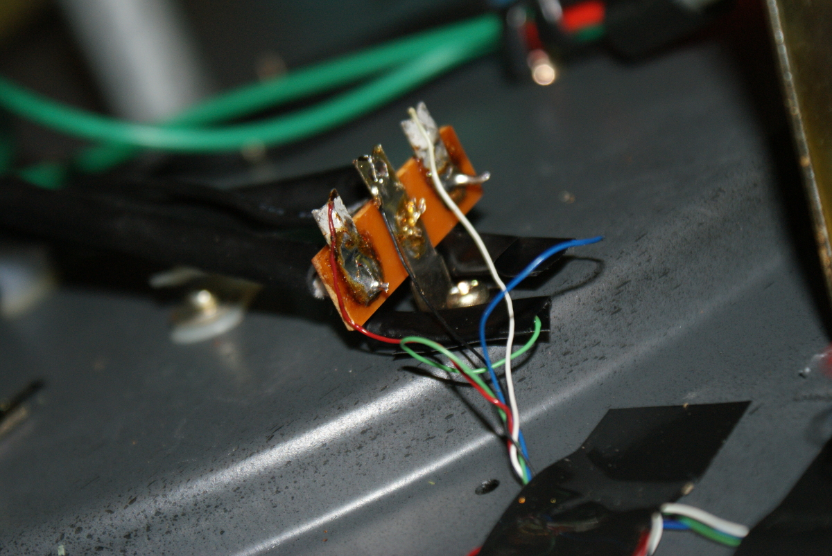

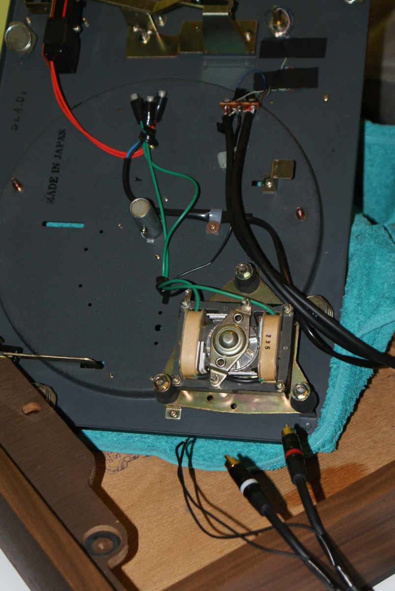

Ok :) Temat powrócił. Poczynania opisałem tutaj: http://www.winyl.net/viewtopic.php?f=11&t=8037
natomiast poniżej kilka zdjęć wersji dla CEC-a
Jestem bardzo zadowolony i raz jeszcze dzięki za fajnego hinta;)
