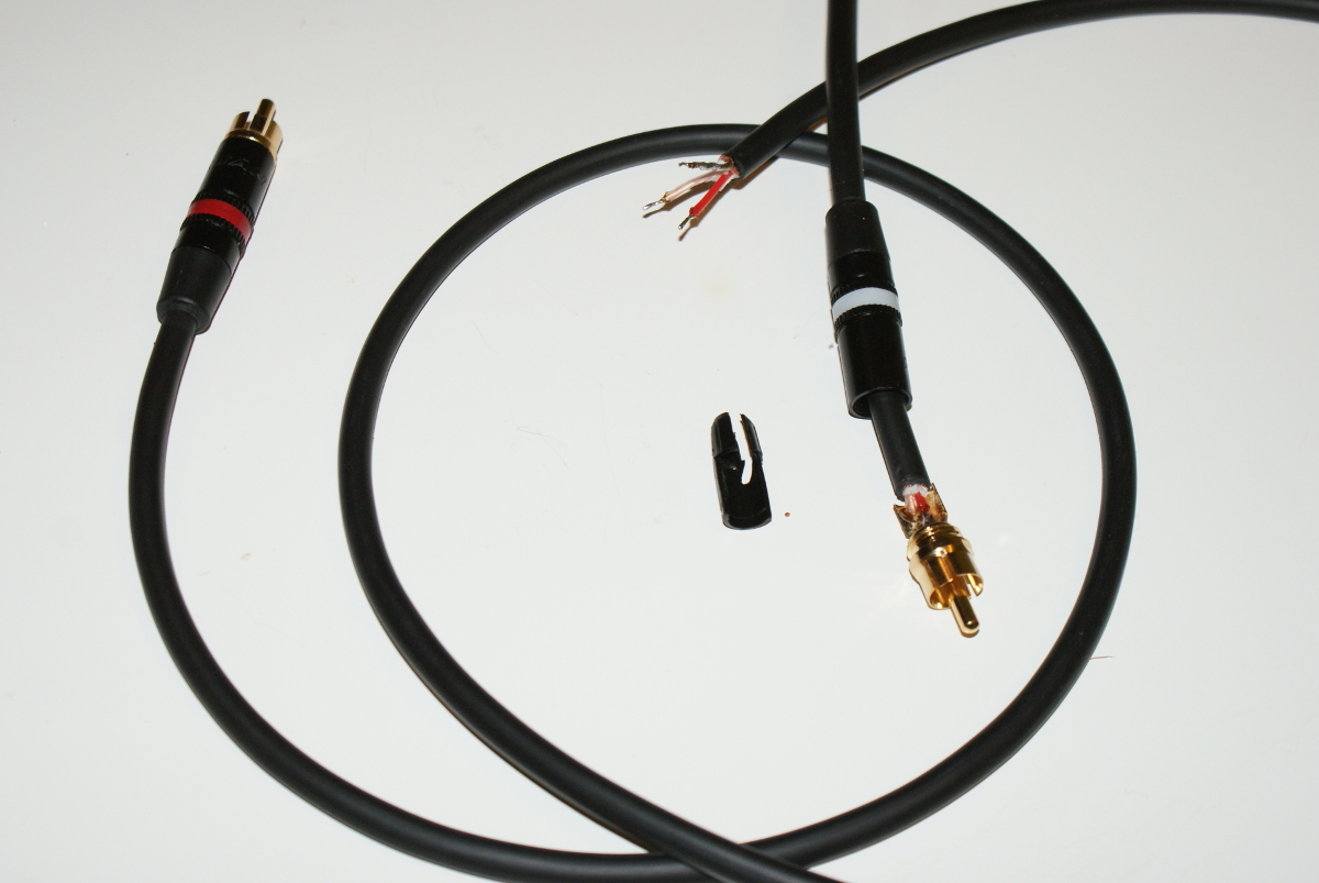

3 metrowe kabel dedykowany do gramofonu? Brzmi dziwaczniebluegi pisze:Kupiłem jakiś granatowy kabel dedykowany do gramofonu. 3 metry za 2 dyszki:P

No
A działa super, porównuje z technicsem. Słuchawki na uszy, volume tak na 80%... Uciąłem oczywiście tak jak na zdjęciu z metr mniej więcej.
Dokładnie tutaj kupiłem: http://allegro.pl/kabel-do-gramofonu-z- ... 39491.html

To są przewody sygnałowe z żyłą sterującą dedykowane do Car-Audio - takie to "dedykacje" dla gramofonówWojtek pisze:3 metrowe kabel dedykowany do gramofonu? Brzmi dziwacznie
"bluegi': w tym przypadku markowy kabelek dużo daje

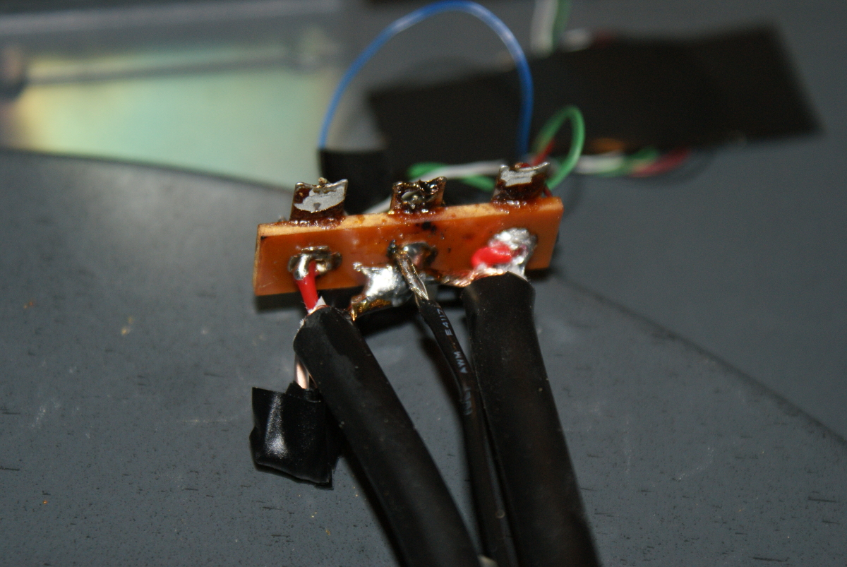

Z racji gabarytów (średnica) polecam do takiego kabla Shulza DK4. Jest cieńszy.
Nie wiem jak zakończyłeś sprawę okablowania ale odseparuj przewód sieciowy od kabli sygnałowych. Nie mogą iść blisko siebie.

natomiast poniżej kilka zdjęć wersji dla CEC-a Jestem bardzo zadowolony i raz jeszcze dzięki za fajnego hinta;)
