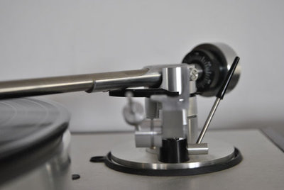

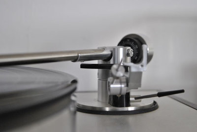

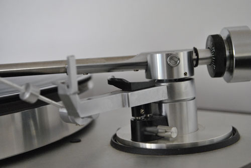

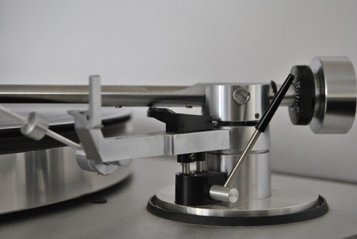

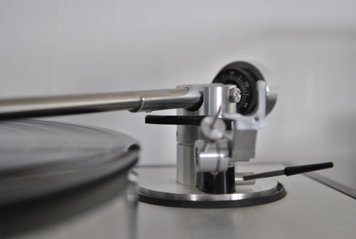

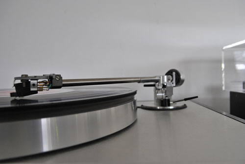

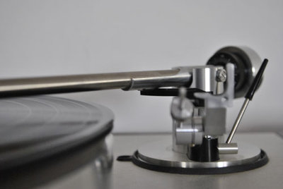

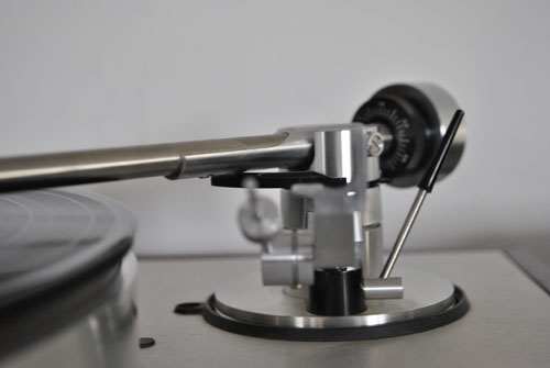

- Acia
- Posty: 438
- Rejestracja: 16 mar 2014, 15:02
Re: Luxman PD 370
Mam nadzieję, że o to chodziło i że coś widać. Swoją drogą szukałam informacji na temat tego modelu w internecie i bardzo mało osób go ma, mam nadzieję, że nie dlatego, że jest beznadziejny:)
- Pawelec
- Posty: 3376
Luxman PD 370
Acia, problemem jest ta filcowa mata która zmienia wysokość położenia płyty względem talerza. Całe VTA zmienia się o grubość tej podkładki. Jak ją zdejmiesz i korzystasz z VDS to też jest ten problem?
viewtopic.php?t=15809#p307122
