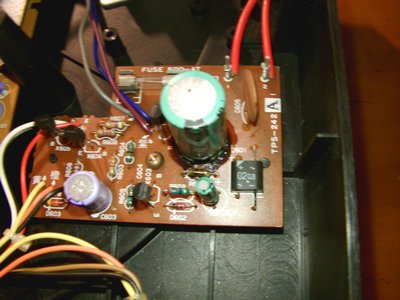

Talerz stanąąąął.Nie spałem przez ten gramofon pół nocy.Wczoraj po dokładnych oględzinach zauważyłem coś takiego:
Z nadzieją że to to, pojechałem do pracy.Udało mi się kupić od człowieka z serwisu RTV kondensator ,wymieniłem iii lipa,dalej to samo.Prześledziłem prace ramienia i doszedłem do wniosku że na 99% to nie mechanika.Nie dawał mi spokoju ten mikrostyk.Nie odlutowywałem go bo bałem się że go uszkodzę i odpuściłem.Ostatnia rzeczą którą mogłem zrobić wywalić kondensator foliowy który zainstalowałem kilka tygodni temu i włożyć ten stary ,pęknięty.I talerz się zatrzymał. Po czułem się jak bym znalazł 100 zł w spodniach do prania

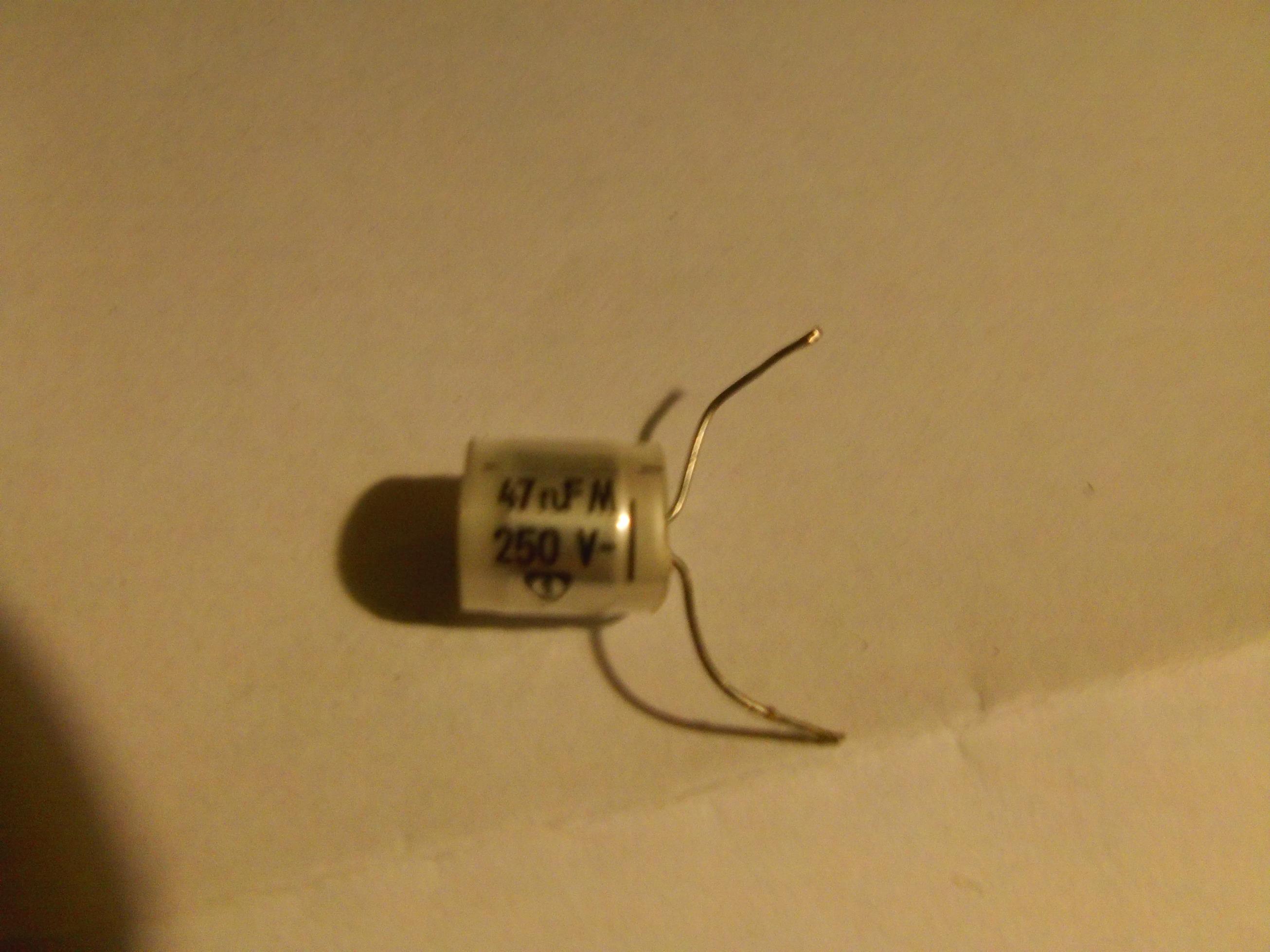

.A oto winowajca ,to ten którego ja wstawiłem:

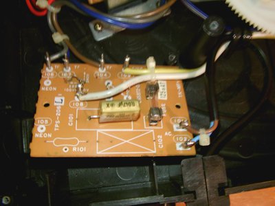

Wiem że powinien być MPX przeciwzakłóceniowy ale FACHOWIEC powiedział że taki może być.Tajemnicą pozostaje, dla czego akurat w czasie jak przewróciłem gramofon do góry nogami ,ten foliowiec przestał działać
Tak to wygląda po powrocie do stanu fabrycznego:
Nie zmienia to faktu że ten kondensator jest pęknięty i nie wiem gdzie go kupić ,ale nic nie jest w stanie zepsuć mi humoru.Dzięki wszystkim za pomoc w sprawie talerza.Ostatnie pytanie.Smar na mechanizmie ma konsystencje miodu.Tak powinno być czy trzeba go zmienić na coś rzadszego?

Tego można było się spodziewać, ale bardzo dobrze że go wymieniłeś. To kondensator filtrujący w zasilaczu. Nie ma nic wspólnego z poprawnością pracy automatyki. Mam nadzieję, że nie pomyliłeś biegunów, bo możesz mieć mały wybuch.Marekbroda pisze:Udało mi się kupić od człowieka z serwisu RTV kondensator ,wymieniłem iii lipa,dalej to samo.
Ten kondensator (C101?) jest wpięty równolegle z mikroprzełącznikiem? Tak wynika ze schematu. Ten mikroprzełącznik najwyraźniej zastępuje włącznik sieciowy. Znajduje się przed trafem i po prostu odcina wszystko. Jeśli nowy kondensator zwierał przełącznik, to znaczy, że był fabrycznie uszkodzony. Zdarza się, trzeba sprawdzać przed wlutowaniem. Inny egzemplarz pewnie by działał. Działało by też bez niego. To tylko zabezpieczenie przed iskrzeniem na stykach.Marekbroda pisze: Ostatnia rzeczą którą mogłem zrobić wywalić kondensator foliowy który zainstalowałem kilka tygodni temu i włożyć ten stary ,pęknięty.I talerz się zatrzymał.

Dante ,tak jak pisałem wcześniej kompletnie nie znam sie na elektronice i każdy może mi wciskać co chce
.Niestety ,bozia nie dała daru,co zrobić.Z internetu wiem że np.przy elektrolitach ważna jest biegunowośc ,a przy kon.foliowych nie.W związku z tym umiem je wymienić .Mam jednak pytanie .Na moim kondensatorze jest napisane 0,047 a nie 0,47 i dla tego zainstalowałem 47nf ,a nie 470nf.Możesz to sprawdzić u siebie.Nie wiem czy mogę założyć u siebie 10krotnie większy.???No i na allegro 47nf 250v raczej brak.

Kup taki na większe napięcie i tyle.
Np. taki: http://allegro.pl/kondensator-mkp-x2-47 ... 45715.html
250V to mógł być jak w gniazdku było 220V. Teraz jest więcej i dlatego te kondy szlag trafia w starych sprzętach.
