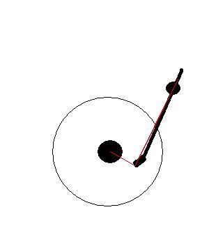

Re: Typy ramion
Mi intuicja podpowiada, że najmniejszy błąd kąta jest wtedy, gdy linia między igłą a windą (mocowaniem ramienia) jest prostopadła do linii między igłą a środkiem talerza, co nie zawsze pokrywa się ze środkiem płyty.
Mniej więcej tak:
Mniej więcej tak:
