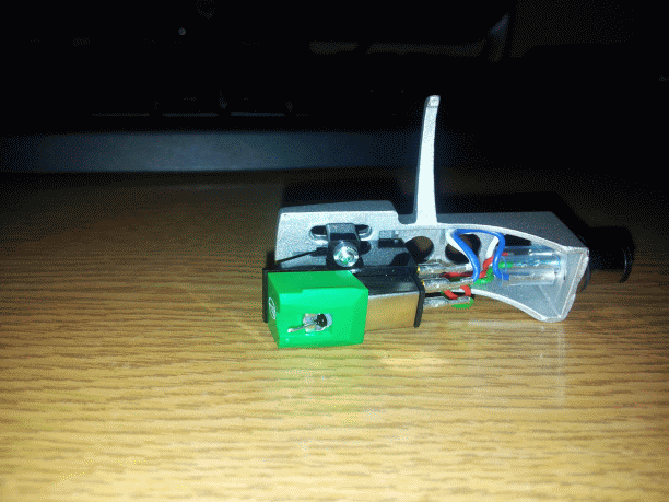

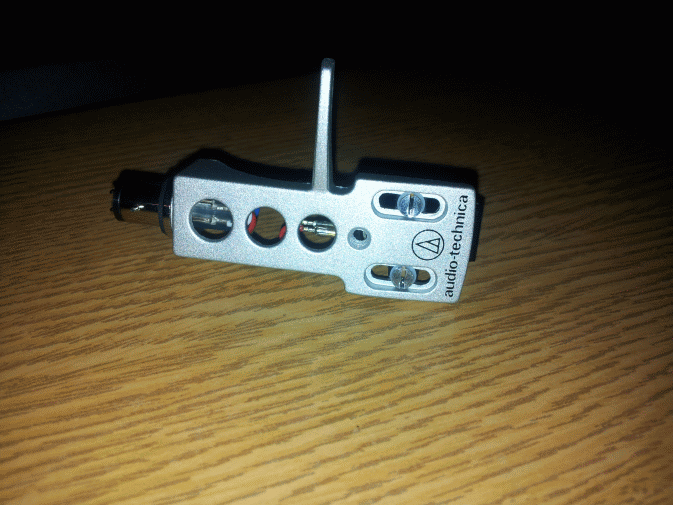

A jeszcze tak zapytam (tylko nie bijcie
). Czy to nie jest czasem tak, że wkładka jest dobrze ustawiona, skoro znajdowała się razem z gramofonem w jednym zestawie, w jednym pudełku?
Była ona już przykręcona, wyglądało to tak:
Ostatnio zmieniony 09 lut 2014, 21:59 przez Ifnxxv, łącznie zmieniany 1 raz.

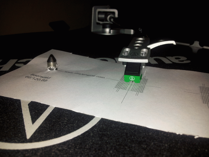

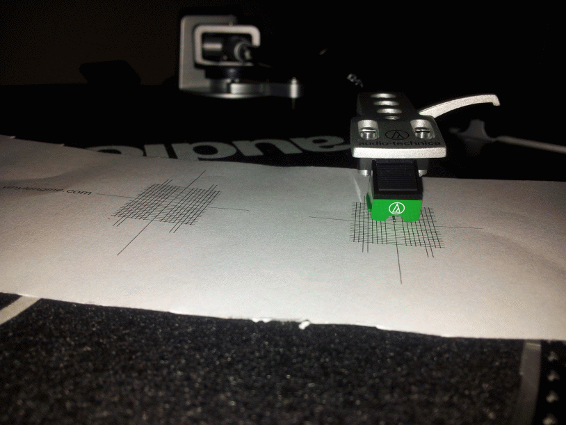

Re: Przesterowanie gramofonu
Albo coś źle robię albo jest po prostu ok...
Na pierwszym zdjęciu igła lekko zjechała z punktu, ale to dlatego że delikatnie ją zruszyłem przy robieniu zdjęcia. Normalnie trafia idealnie w środek
- Posty: 5022
To, że igła trafia w środek to dopiero połowa sukcesu. Teraz jeszcze wkładka (a dokładnie to wspornik igły) musi być równoległa do linii na szablonie. Przyklej delikatnie taśmą klejącą po bokach grafit z ołówka automatycznego i ustaw tak jak ma być.
