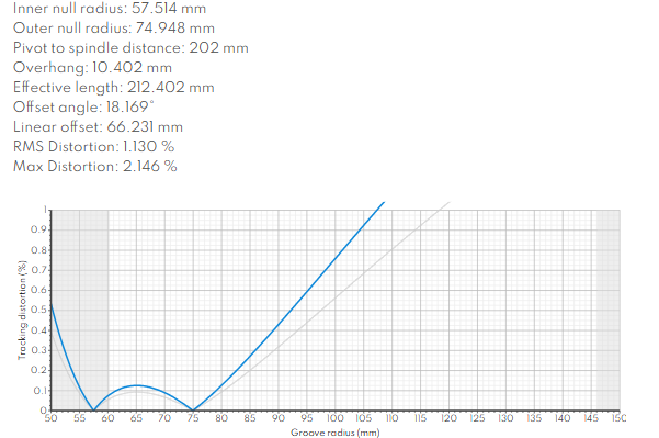

Cześć, odświeżę temat.
Długo nie mogłem się uporać ze zniekształceniami wokalu i dźwięku ze smyczków (skrzypce, wiolonczele), gdy igła zbliżała się do wewnątrz płyty.
Oczywiście zależało to od płyty, niektóre były zgrzytliwe już od początku (np. Led Zeppelin II Remastered).
Na forach radzono przede wszystkim, aby dobrze ustawić wkładkę. I wymienić na droższą :(
Korzystałem z różnych szablonów, ale wszystkie przyjmowały dwa punkty wzorcowe - na zewnątrz i wewnątrz płyty. Brzmienie zniekształceń się zmieniało, ale nie dało się go pozbyć.
Pomyślałem, że jeżeli największe zniekształcenia występują na wewnętrznych rowkach płyty, to dlaczego by nie zoptymalizować ustawienia wkładki do tej właśnie części?
Wg tych założeń wygenerowałem szablon programem TemplateGen.
Po kalibracji wkładki z tym szablonem, zniekształcenia praktycznie zniknęły, i teraz aż chce się słuchać.
Tylko, że takie ustawienie wkładki jest niezgodne ze sztuką, ale działa.

Generalnie tak, ale to się nazywa Stevenson. Ty poszedłeś w ekstremum. A zniekształcenia wewnątrz płyty nie wynikają tylko z błędu śledzenia ale też i pewnie bardziej z mniejszej prędkości liniowej czyli też innego rozmiaru rowków. Ta geometria wygląda fajnie ale tylko do grania singli.

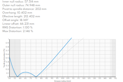

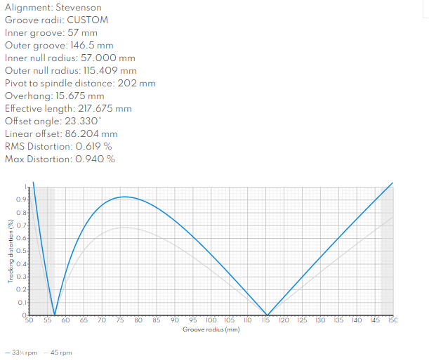

Jak dla mnie poświęciłeś pół płyty gdzie muzyka jest zawsze i na pewno, dla kilku płyt które w ogóle do tego 57mm dochodzą. Nie sądzę żebyś na końcu usłyszał różnicę pomiędzy Twoim ustawieniem a poprawnym Stevensonem.
Może oryginalnie wkładka była po prostu kiepsko ustawiona. Zakładając że pivot spindle tam faktycznie jest 202mm i że zaczynamy z Twoich 57mm wyglądało by to tak. Generalnie większe różnice są z tego że ktoś niepoprawnie ustawił geometrię niż pomiędzy tymi dwoma na końcu płyty.

Bacek, Twoje wykresy IMHO tylko potwierdziły to, co wydedukowałem. Błąd śledzenia jest najmniejszy tam, gdzie zniekształcenia są z natury największe. W pozostałym obszarze, gdzie zniekształcenia są mniejsze, błąd śledzenia jest nieco większy. W rezultacie cały zakres jakby się uśrednia.

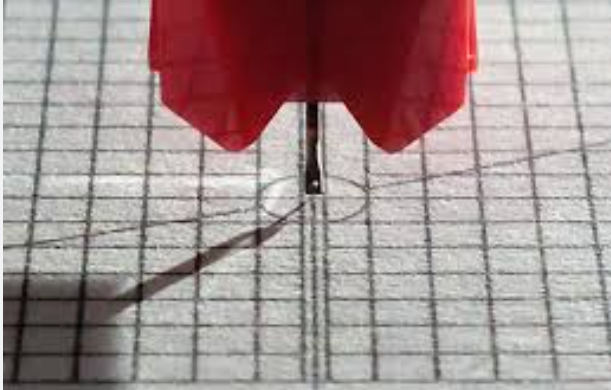

A jak ustawiasz kąt? Na obudowę wkładki? Jak tak to spróbuj na wspornik, tylko antyskating musi być wyłączony i gramofon wypoziomowany w trakcie ustawiania. No i po znowu overhang trzeba zweryfikować
Kąt ustawiałem na czoło wkładki - dobrze widać, czy jest równoległe do linii szablonu.
A "na wspornik", to nie wiem jak się do tego zabrać.

Musisz się ustawić idealnie w linii na kartce na której stoi igła i patrzeć czy się pokrywa. Lupka albo telefon są przydatne, tylko znowu w wypadku telefonu obiektyw trzeba mieć na osi a nie z boku.
