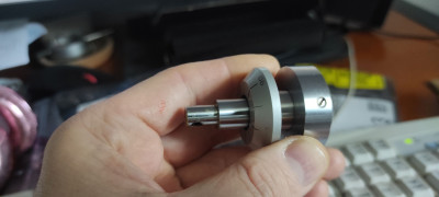

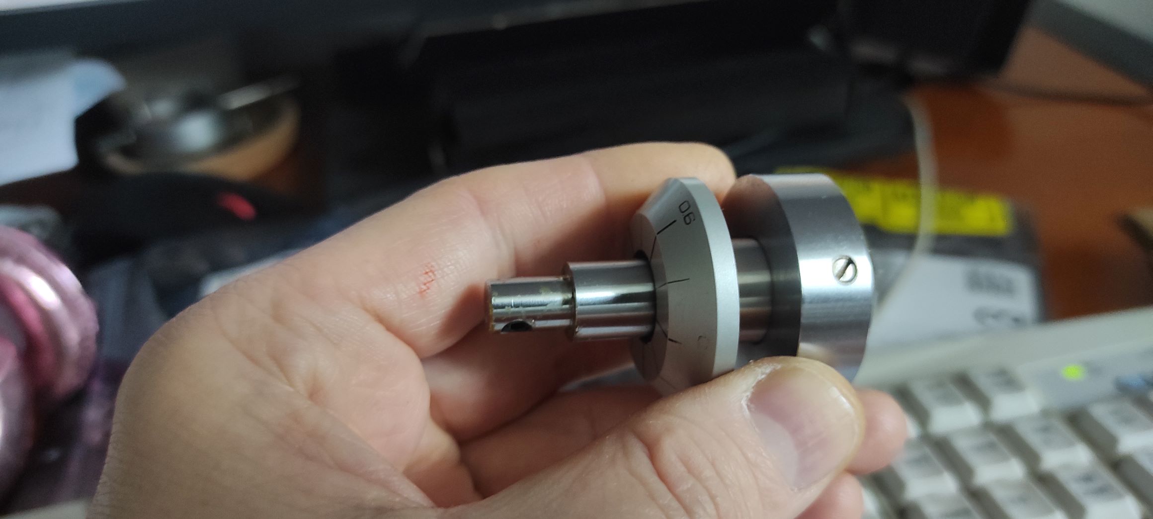

Wiesz... ja pytam o to co widzę na zdjęciu, a na zdjęciu jest przeciwwaga dociśnięta do tarczy i odjechana na gwincie.
A dlaczego nie chcesz stosować największej oryginalnej przeciwwagi, jeśli ona by była w sensownym zakresie położenia na rurce?

To jeszcze raz, mnie zawadza o pokrywę na małym pierścieniu przeciwwagi bez subweight przy wkładach ok. 19 gram lub cięższych. Jak dokręcę do rurki ramienia subweight to już nic nie zawadza, a przeciwwagę mogę nawet przysunąć na rurce do tarczy z podziałką.
Zamieszanie u mnie zaczęło się gdy próbowałem wyważyć moje wkłady z wykręconą z ramienia dodatkowa przeciwwagą coby zmniejszyć mase ramienia. Szczęśliwie Wojtek wyjaśnił że to akurat czy ta dodatkowa przeciwwaga jest czy jej nie ma nie ma większego znaczenia.

na zdjęciu jest
Zdjęcie jest poglądowe, ściągnięte na szybko z netu i nie jest moje.

Posty: 45656
Re: Pioneer PL70 II i wyważanie wkładów.
#27
MaciejT pisze: ↑
22 maja 2026, 12:04
Myślę że to niepotrzebnie wprowadziło w błąd, bo zwykle jednak wrzucamy swoje foty, a nie "jakieś" kiedy omawiamy problem z naszym sprzętem :)

Ale nie informujesz, że to nie jest zdjęcie Twojego zeastawu, tak to bym sobie nie zajmował czasu.
Poczytaj o inercji i wyważeniu
https://www.vinylengine.com/turntable_f ... hp?t=78564
Lepszy cięższy bliżej niż lżejszy dalej w temacie o który Ci chodzi, chyba...
