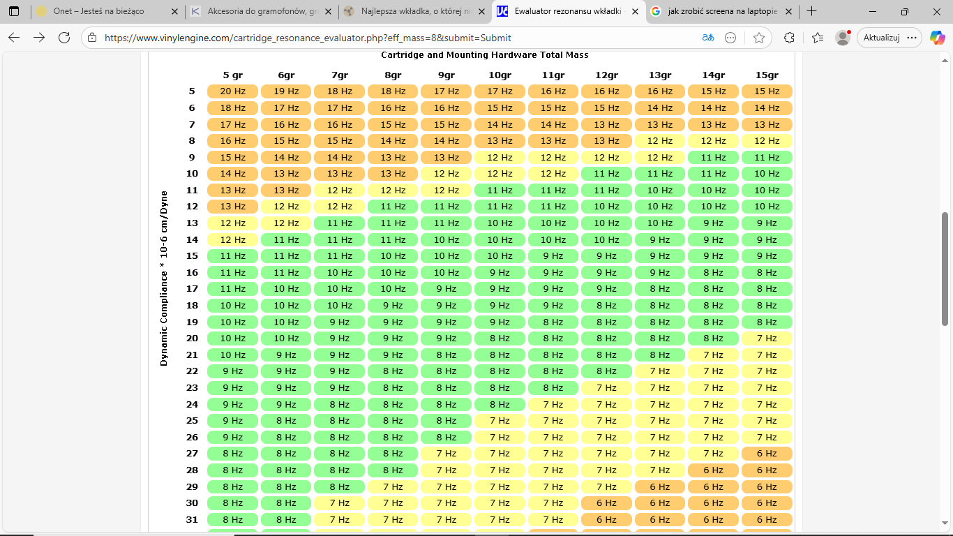

Panowie jeszcze tak łopatologicznie jak chłopu co oznaczają cyferki na górze i boku poniższej tabelki
Ja bym się nie przejmował.
Nie wiesz jaka igła i jakie zawieszenie posłużyło za dawcę.
Może Canti będzie w stanie coś na ten temat powiedzieć.
Po lewej - podatność
U góry - masa wkładki (ze śrubkami)
