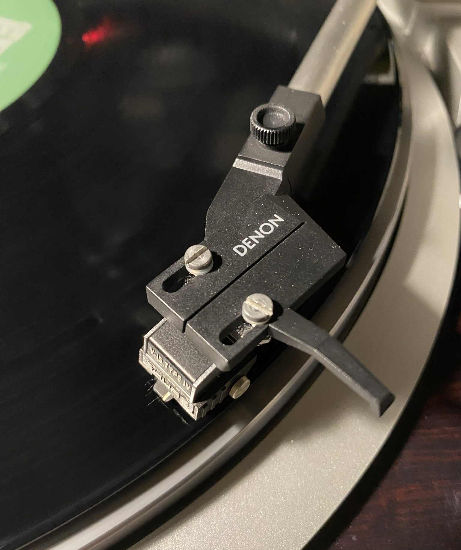

Założyłem Shure V-15 IV i mam mały problem z długością efektywną ramienia, Mogę ustawić min 221 mm dalej ograniczają mnie otwory hedshella . DP-47F ma 220mm. Trochę skręciłem wkładkę w bok , wolałbym nie piłować plastikowego headshell pod śrubki . Nie podobają mi sie dźwieki talerzy ;-) .Czy odtwarzanie np.szeleszczących talerzy które jest takie niezbyt miłe dla ucha ( bez porównania gorsze od Denona 301MkII) to oznaka zuzycia igły czy raczej geometria wkładki? A moze te Shury tak grają, nie mam ich zbyt dobrze obsłuchanych. Moja V-15 III ma jeszcze bardziej igłę do przodu , nawet 2mm. Kombinuje z ustawianiami ale nie ma poprawy . Za to środek i niskie grają przyjemnie. Szczególnie gitara basowa i stopa perkusji chodzi ładnie. Igła NOS według sprzedającego dedykowana do IV.

iras67 pisze:
07 sie 2025, 21:24
Możesz sobie wydrukować jakiegoś Baerwalda na łuku (fabrycznie w Japońcach jest wariacja Stewensona). Tam powinno być ze 2mm dłużej, na takim wkładka oczywiście będzie musiała być dodatkowo odpowiednio przekrzywiona.

Czy ta miotełka przymocowana do osłony i opuszczona swobodnie w Shure ma jakikolwiek wpływ na odtwarzanie, nacisk?

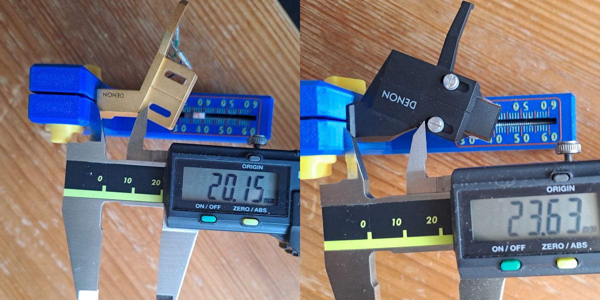

Zamiast oryginalnego PCL-40 mozesz spróbować założyć PCL-30, są krótsze i dość łatwo dostępne. Choć będziesz pewnie musiał, sobie wyliczyć właściwą odległość i trochę skręcić wkładkę, aby uzyskać to samo co na PCL-40

tomik pisze:
08 sie 2025, 13:03
Tak na pierwszy rzut oka mimo innej budowy wyglądają na podobne odległości. Jesteś pewnien że 30stka jest krótsza?

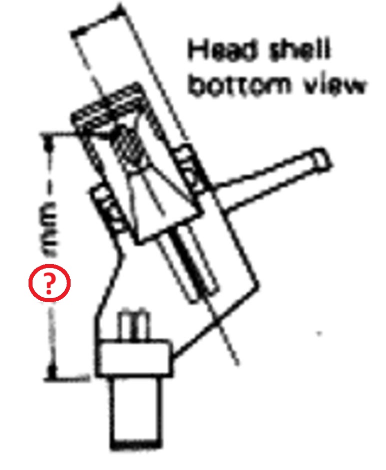

Nie miałem Shure V15 IV ... :think:
A jaką masz minimalną odległość pomiędzy igłą a końcem gniazda ramienia?

Ok może i tak jest, bo w instrukcji do gramofonu z PCL-30 podają o 3mm mniejszą odległość od kołnierza niż w 40

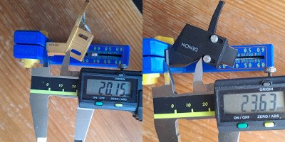

PCL-40 zwykle ustawia się na 38mm a PCl-30 na 35mm.
Jak widać nawet otwory są przesunięte o 3 mm.
Należy jedynie pamietać, że ustawienie wkładki na 38mm w PCL-30 spowoduje inna pozycję igły w osi. Skorygowanie tego spowoduje inny kąt igły w stosunku do rowka. Zaś nie skorygowanie w przypadku Dp47 może mieć wpływ na automatykę ramienia, szczególenie przy końcu płyty oraz na to gdzie sie płyta zaczyna :)
Po przemyśleniu, to chyba lepiej kupić zamiennik, ten to nawet wygląda na taki z większym zakresem mocowania

Wydaje mi się jednak, że optymalna odległość (licząc w tej sposób) związana jest z konkretnym modelem gramofonu, a nie samym headshellem ...
tomik pisze:
08 sie 2025, 16:38
Właśnie dlatego pytałem ile daje się uzyskać na tej wkładce dla PCL-40 bo przejście na PCL-30 daje dodatkowe 3mm ...

Mam od kolegi któremu wyremontowałem DP-45F krótszy Headshell o około 2-3mm to jest orginał z gramofonu pewnie ten PCL-30. W 47 był dłuższy. Kupię taki do Shure.

iras67 pisze:
07 sie 2025, 21:54
Opuszczona miotełka ma wpływ na nacisk. W oryginalnej igle Shure miotełka odejmuje 0.5gr nacisku a więc o 0.5gr musisz zwiększyć nacisk.
Zakres VTF dla oryginalnych igieł Shure V15 IV bez opuszczonej miotełki wynosi od 0.75 do 1.25gr
z miotełką 1.25 - 1.75gr.
Jako, że ten Denon ma Q Damping jako ficzer to pewnie nie ma sensu używać miotełki - ale warto to potestować imo.
