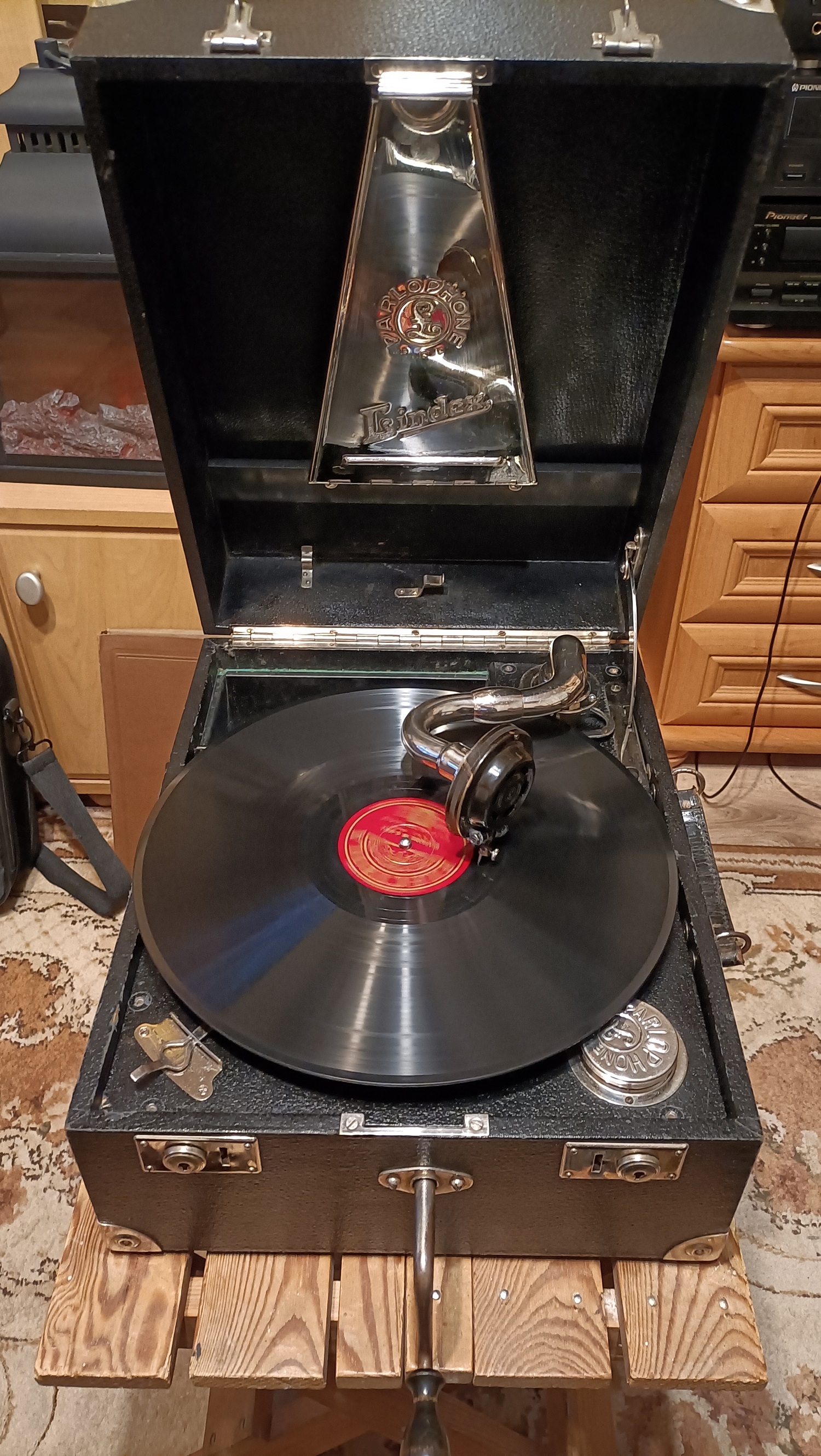

Ja na płycie stroboskopowej sprawdzałem te obroty. Były w porządku bez obciążenia i pod obciążeniem, nielekką przecież głowicą.
Żadnego falowania obrotów u mnie nie ma. Gramofon zwalnia powoli, ale dopiero jak sprężyna się rozpręża i następuje to dopiero po ok 5 minutach od pełnego nakręcenia. Może u Ciebie szwankuje właśnie sprężyna. Czasami smary w motorze są już tak zastygłe (że starości), że nie da rady nic zrobić bez wymiany ich na nowe. Za rozbiórkę motoru nie brałbym się jednak samodzielnie. Siła, naprężenie sprężyny jest tak olbrzymie, że nieumiejętnie wykonana naprawa może żle się skończyć a nawet doprowadzić do jakichś urazów.
To tylko tak się wydaje, że te urządzenia były takie prymitywne. Wbrew pozorom, też wymagały dopieszczenia.
U każdym gramofonie jest taka wajcha służąca do regulacji obrotów, ale nie wydaje się mi abyś to pominął, i jak wnioskuję po prostu Twój gramofon to przyśpiesza to zwalnia?
Może zadzwoń do takiego sklepu DoGramofonu. Oni tam zajmują się takim sprzętem. Może coś pomogą?

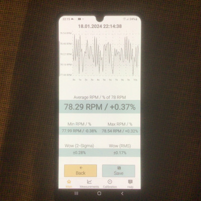

U mnie wygląda to tak. czy możecie zmierzyć u siebie?

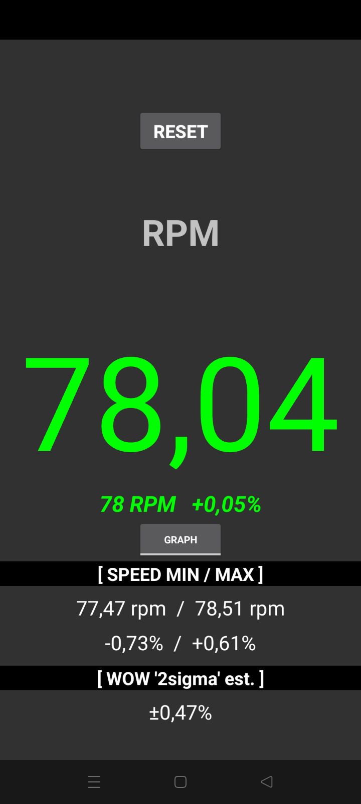

U mnie tak.

mierzyłeś bezpośrednio na talerzy, czy na położonej płycie? Masz prawie jak w gramofonie ze stroboskopem. U siebie musze ewidentnie poszukać przyczyny usterki.
Szelak
Posty: 1662
Re: obroty w gramofonie na korbkę
#30
Post autor: Szelak »
Bezpośrednio na talerzu.
