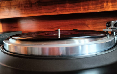

Trafiła mi się w końcu płyta która pokonała at666. Kant jest podniesiony na ok 1cm. Koszulka zewnętrzna tak się skurczyła że wygieła płytę i czas zrobił swoje.
Żeby to przyssać musiałem położyć docisk i przygiać ręcznie krawędź przy odsysaniu.
Drugą stronę odtwarza bez problemu ale przy tej w środku strony puszcza. Na szczęście już po najgorszym wygięciu. Fajna płyta więc pewnie spróbuje ją wyprostować.
Tak czy siak bez tego ustrojstwa nawet bym nie podszedł do niej bo prz brzegu wkładka szorowała by plytę

Strach w ogole ramie opóścic na taką fale... Podejrzewam ze igla skakała jak Małysz w Harrachowie

Z tej strony się nie odważyłem. Z drugiej najpierw położyłem igłę a potem wystartowałem. Górka była spora ale nie ekstremalna, nie było podskoku.
Natomiast na odessaniu, oczywiście z obydwu stron płasko jak stół.

Niespodzianka. Wczoraj dostałem w paczce pierścień dociskowy i pomyślałem że przetestuje go na tej płycie. Wyciągam kładę na talerz a płyta płaska. Od stania na półce się wyprostowała. Czary Mary, nie wiem czy się cieszyć czy być podejrzliwym.

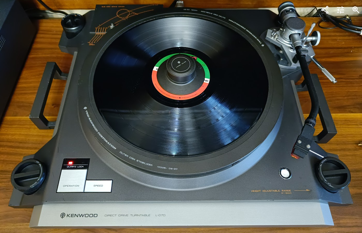

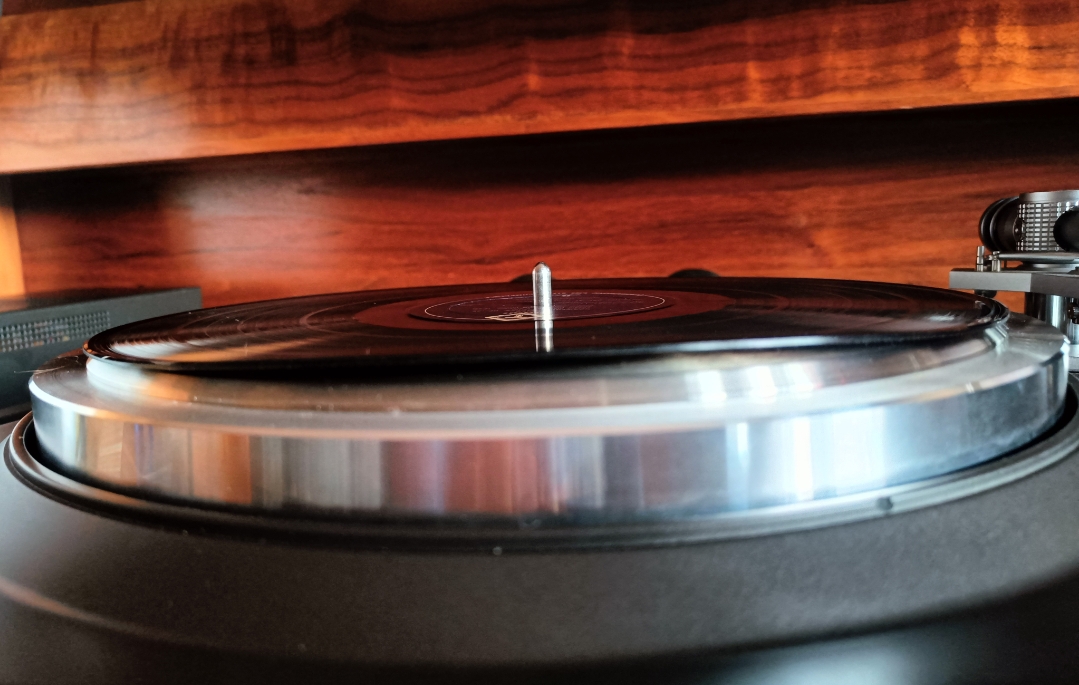

Wyprostowała się ta z pierwszej strony z filmu. Tego Griega z tej strony musze odgrzebać. On raczej się nie wyprostował. Ale jak by to otwieram usługowe prostowanie płyt, tylko że będzie trwało ok pół roku.
Jednak nie otwieram prostowali. Grieg nadal fala Dunaju. Ale pierścień doskonale sobie z nim radzi. Znajdę chwilę to strugnę jakiś film.
Prezentuje się tak. Można go założyć na płytę oczywiście
Ale przy braku chęci do przekładania i braku miejsca na przechowywanie, można go machnąć bezpośrednio na talerz a płyty kłaść górą.
