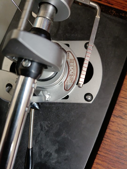

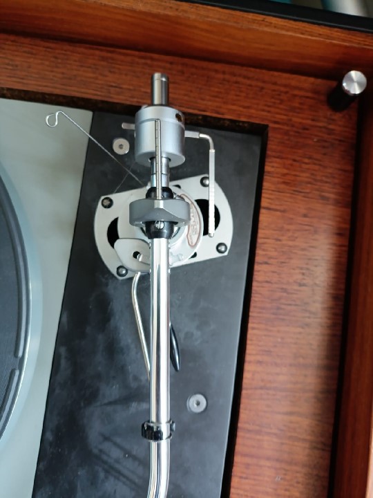

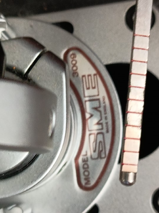

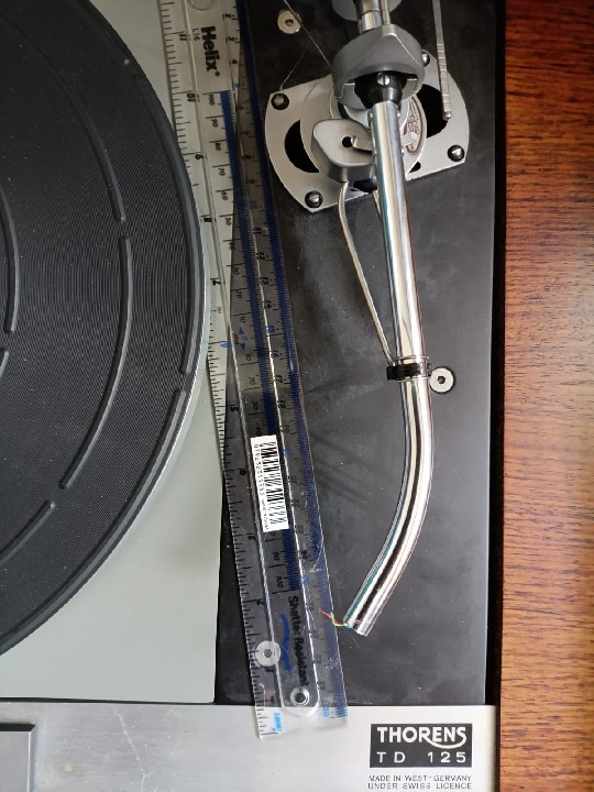

Re: Thorens TD125 - uszkodzony kontakt z handshellem
Witam
Powracam do tematu.
Żeby zrobić cokolwiek poproszę o jednoznaczną identyfikację ramienia. Wtedy zdecyduję jaki sposób naprawy wybrać - czy zakup elementu, czy przepuszczenie bezpośrednie kabelków z ramienia do headshella.
Oto kilka fotek. Pomożecie ?
Powracam do tematu.
- Bacek
- Posty: 4478
- Gramofon: Kenwood L-07D
- Lokalizacja: Poznań
http://www.analogue-classics.com/html/s ... _3012.html
Przyjrzyj się przeciwwagom i powinno się udać.
- Symik
- Posty: 40
- Rejestracja: 04 maja 2019, 22:38
- Gramofon: Thorens 125 , 320mk2
Oooo , super. Tego nie znalazłem. Zaraz podeślę do swojego majstra bo sprzęt jest u niego. Wielkie dzięki.
