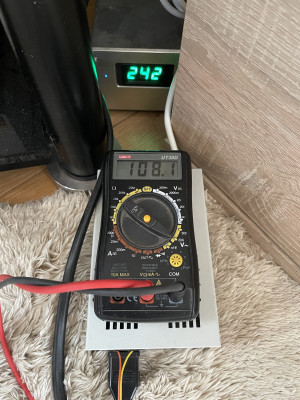

Jaculek pisze:
14 maja 2023, 14:21
No ale to jest bez obciążenia jak widzę. Trafo na biegu jałowym zawsze daje wyższe napięcie.
No i zasiał ziarno niepewności więc sprawdziłem :D
spadek napięcia przy obciążeniu czyli włączonym gramofonie to około 0,5V, z 108,6 spada na 108,1, czyli niewiele.

Rekiniasty pisze:
14 maja 2023, 15:15
No aż tak dużo to nie jest, ale wiesz niesmak pozostał! Jak w tej anegdocie :D
Koledze Zaurid chyba się już wszystko po kićkało, a zadał tylko zwykłe, niewinne pytanie. :lol:

Rekiniasty pisze:
14 maja 2023, 15:15
No ale trafo jest na 50VA a obciążenie wg instrukcji to ledwo 9W, czyli mniej niż 20%. Trudno to uznać za sprawdzenie pod obciążeniem. Myślę, że trafo jest jak najbardziej OK.

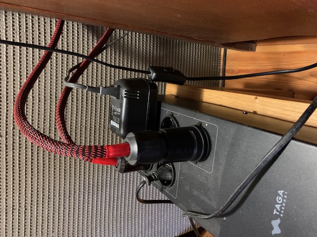

Telto sprawdzałem na stronie producenta i jest na zamówienie (choć na allegro niby dostępny w tydzień czyli też na zlecenie wykonania). Toroidy też daje się nie ma od ręki.
Generalnie w tzw standardzie PL/USA są od ręki praktycznie wszędzie (230-40/110V), to PL/Jap (230-40/100V) trzeba zamawiać.
W sumie problem jest dość podstawowy tylko jak to na forach " z igły widły" się zrobiły, ale to ku lepszej informacji :)
Mnie Telto wydaje się zgrabniejszy.
O jakiego typu rozwiązaniu mówimy? Poniżej -> u mnie to wygląda tak:
