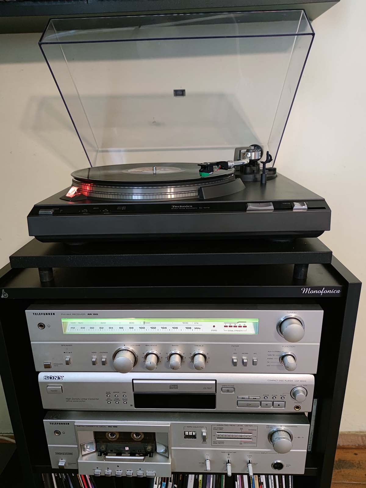

Dzisiaj wreszcie ukończyłem platformę antywibracyjną własnej konstrukcji.
Pewnie bardziej będzie spełniać swoją rolę dla oka :lol: :lol: :lol: .
Dotarł do mnie też zakupiony Technics SL 3210.
Miałem zakupiony drugi headshell do którego zamontowałem AT VN 95E.Tak na szybko nawet to nieźle brzmi, ale będę musiał to na spokojnie ogarnąć tj. jakiś mały przegląd gramofonu oraz wymiana kabli. Póki co widać, że winda raczej działa poprawnie( spokojnie ramię opada na płytę).
