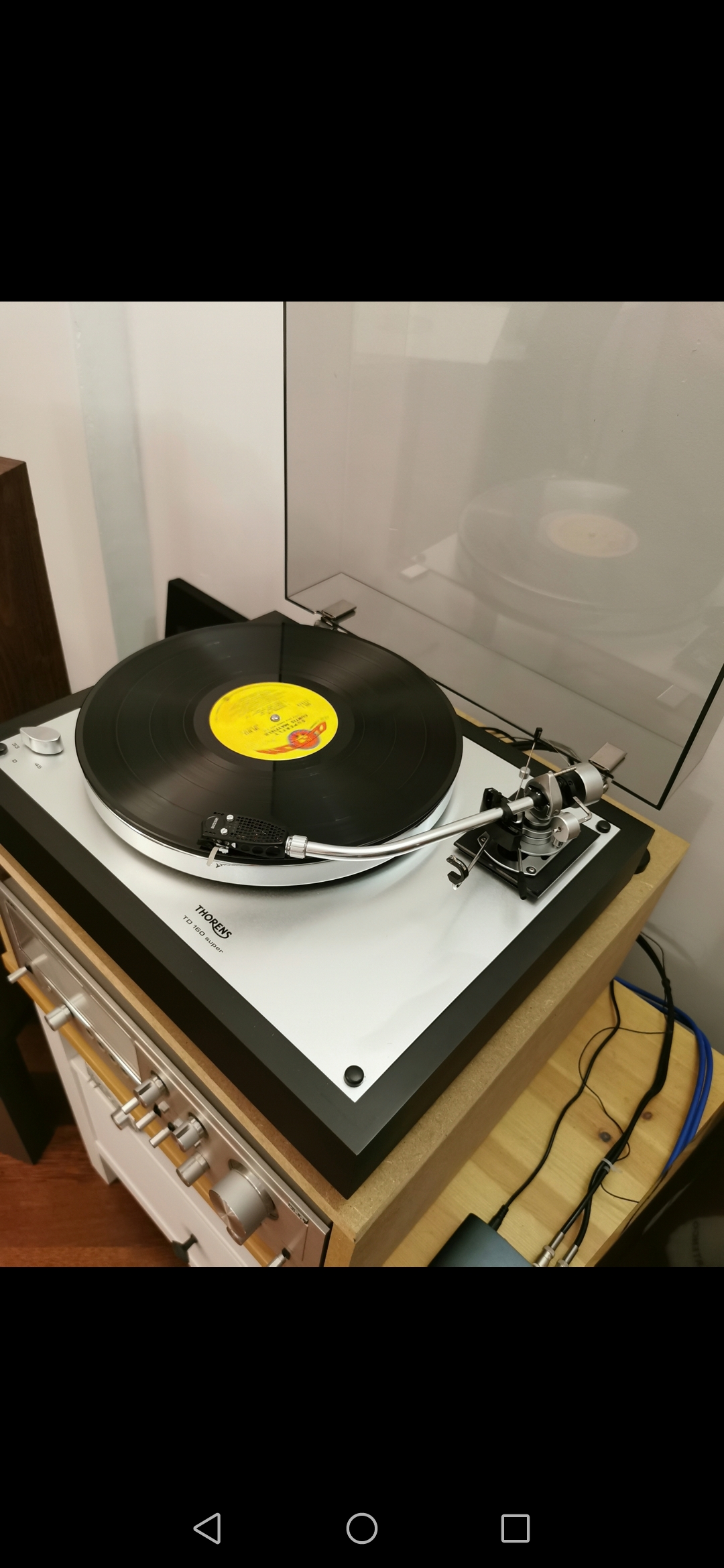

Sprężyny przyszły - generalnie jakość bardzo ok, natomiast po drodze zorientowałem się że jednak sprężyny które były w gramofonie pierwotnie są oryginalne (a nie z Linna jak pierwotnie myślałem). W TD 160 Super montowane były też owe klinowe podkładki. Jako że na nowych sprężynach nie byłem w stanie ustawić zawieszenia, straciłem cierpliwość wrzuciłem stare gdzie miałem zapamiętane ustawienie. Zasadniczo ustawiając zawieszenie nie było różnicy w sprężystości pomiędzy nowymi a starymi, moim zdaniem w większości przypadków zakup nawych sprężyn bez sensu. Jeżeli mimo wszystko ktoś by potrzebował, prośba o kontakt, sprzedam te które kupiłem.
Na dany moment wszystko jest prawie tak jak być powinno, Curtis znów gra:) Dzieki wszystkim za pomoc.

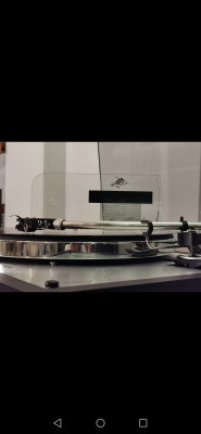

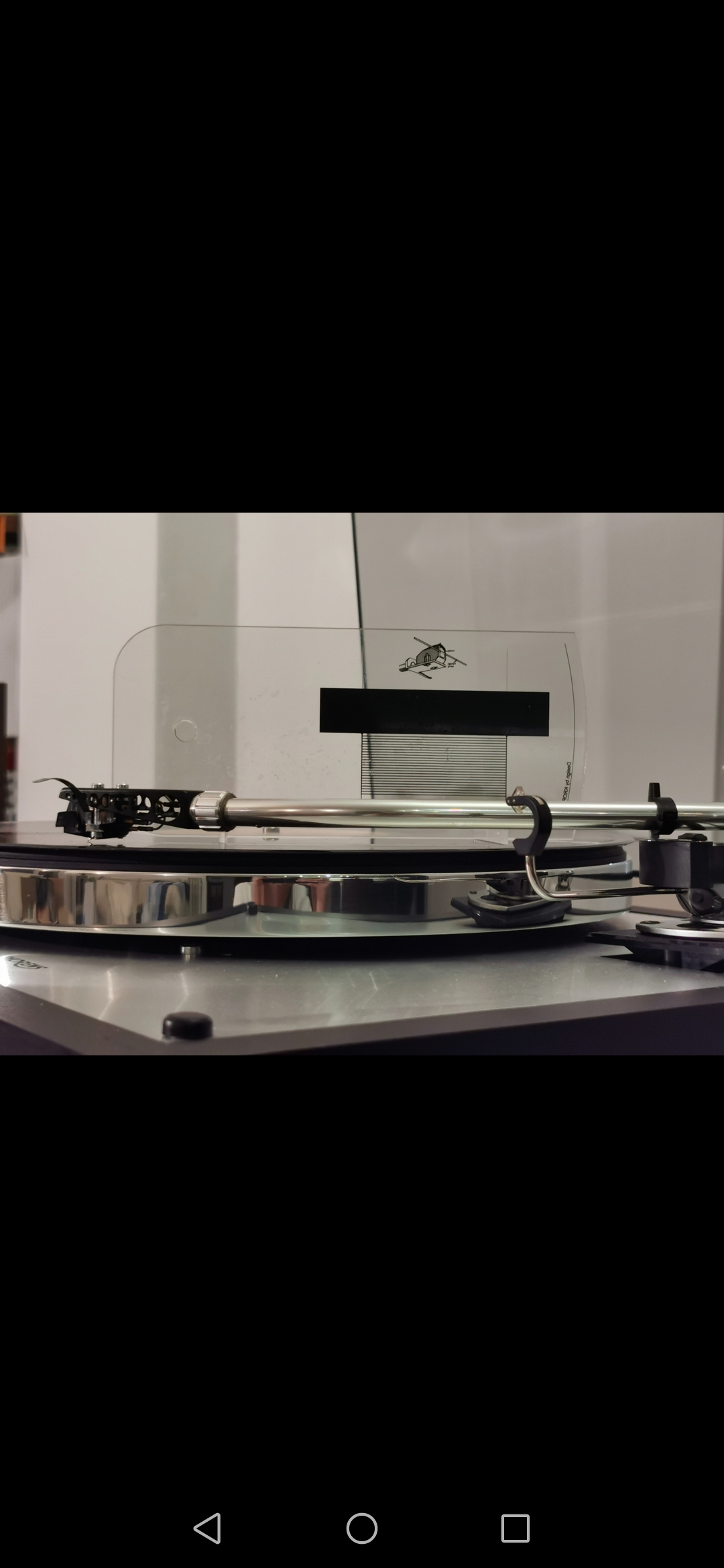

Drobiazg który został to niedoskonałe VTA - SME jest w najniższej możliwej pozycji a mimo to ramię jest delikatnie pochylone w stronę wkładki. Zwykle podkładki na srubki pod wkładke nie załatwiają sprawy gdyż są zbyt cienkie. Czy da się gdzieś dostać podkładki dedykowane do korygowania VTA?

Jeśli nie można już ramieniem regulować VTA to pomyśl żeby podnieś talerz (wiem co myślisz że jestem idiota), ale możesz zrobić w ten sposób że w otwór trzpienia dopasujesz mniejsza kulkę (widziałem że nieraz wrzucają porcelanowe kulki - np kiedy kapsel od spodu deklujacy tulejkę jest "wybity"). Automatycznie zwiększy ci się wysokość talerza względem obudowy tj. tej aluminiowej plyty (to jakoś fachowo się nazywa) co spowoduje że będziesz musiał podnieś ramię wyżej na kolumnie(od nowa będziesz musiał ustawić VTA ). Napęd i tak sobie poradzi bo sądzę że talerz jest na podtalezyku który napędza silnik.

Jest to jakiś pomysł - ale w Super nie ma kulki, tylko łożysko o zaostrzonym końcu. Póki co uznaje że VTA jest prawie idealnie, natomiast niestety po osłuchaniu się dalej nie jest perfekcyjnie...apka w telefonie wciąż wskazuje wartości wow rzędu 30%...Pianino jest wciąż nienaturalne - zakładam, że w takim gramofonie nie powinienem słyszeć żadnych odchyleń.

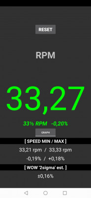

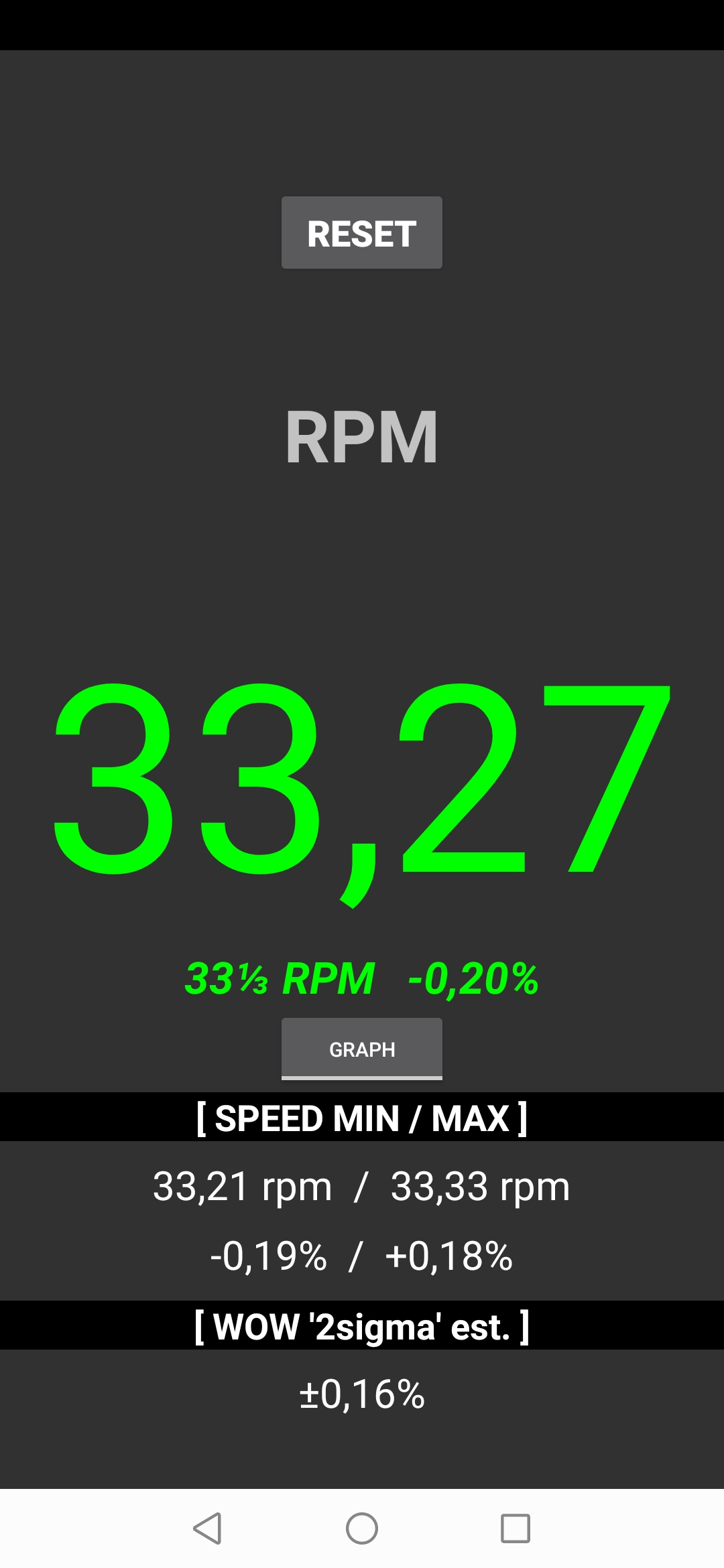

RPM Speed & Wow. Oczywiście to jest wynik orientacyjny, punkt odniesienia w przypadku porównywania z innymi gramofonami. W Pioneerze PL-12D mam wynik wow ok. 0,17%. W TD-160 początkowo wychodziły mi wyniki rzędu 0,36% (wcześniej napisałem 36% - pomyłka) - zwróciłem uwagę, że to wina zbyt ciężkiego telefonu obciążającego talerz - po położeniu drugiego telefonu po przeciwległej stronie jest ok, 0,15%. Taki wynik powinien być raczej niesłyszalny, to skłoniło mnie do przemyśleń.

Najlepiej położyć telefon na docisku, albo chociaż rolkę papieru toaletowego dać na środek i na to telefon żeby się kręcił. Wtedy pomiar jest najbardziej miarodajny.
Bardzo dobry sposób, wynik wreszcie stał się powtarzalny - poniżej. Katalogowo wow powinno być poniżej 0,04%, jest znacznie więcej. Stąd ponawiam pytanie - czy te silniki są takie same jak w TD-160?

Myślę, że jest okej. Ja używam apki RPM na iPhona i tam jest też baza kilku tysięcy pomiarów. Chyba ani jeden nie zbliża się do katalogowych, ale to raczej kwestia niedokładności tej aplikacji.
Mój Thorens w takich pomiarach pokazuje średnią wartość 0,12-0,14. Inne gramofony, które testowałem podobnie.
