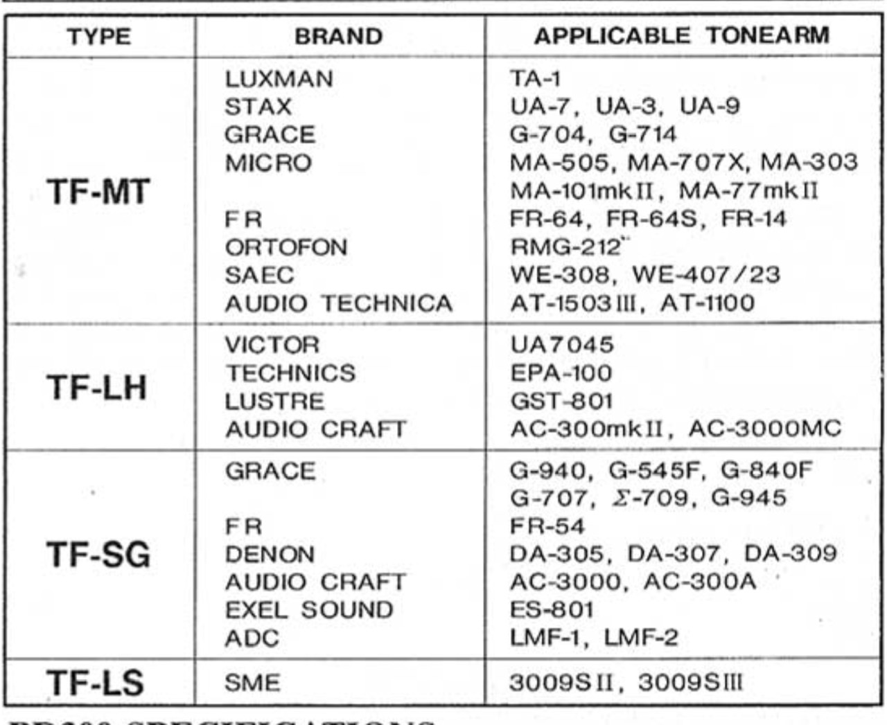

W sumie to dowolne ramię 9-10” można tu wstawić. Fabrycznych armboardów jest kilka, a nawet zrobienie własnego to nie problem.
- Myszor
- Posty: 11324
- Gramofon: PD-300
Re: Luxman PD-300
Dokładnie takie jak w załączniku. Jest też Niemiec co robi pod dowolne pasujące ramię armboardy z coriana.

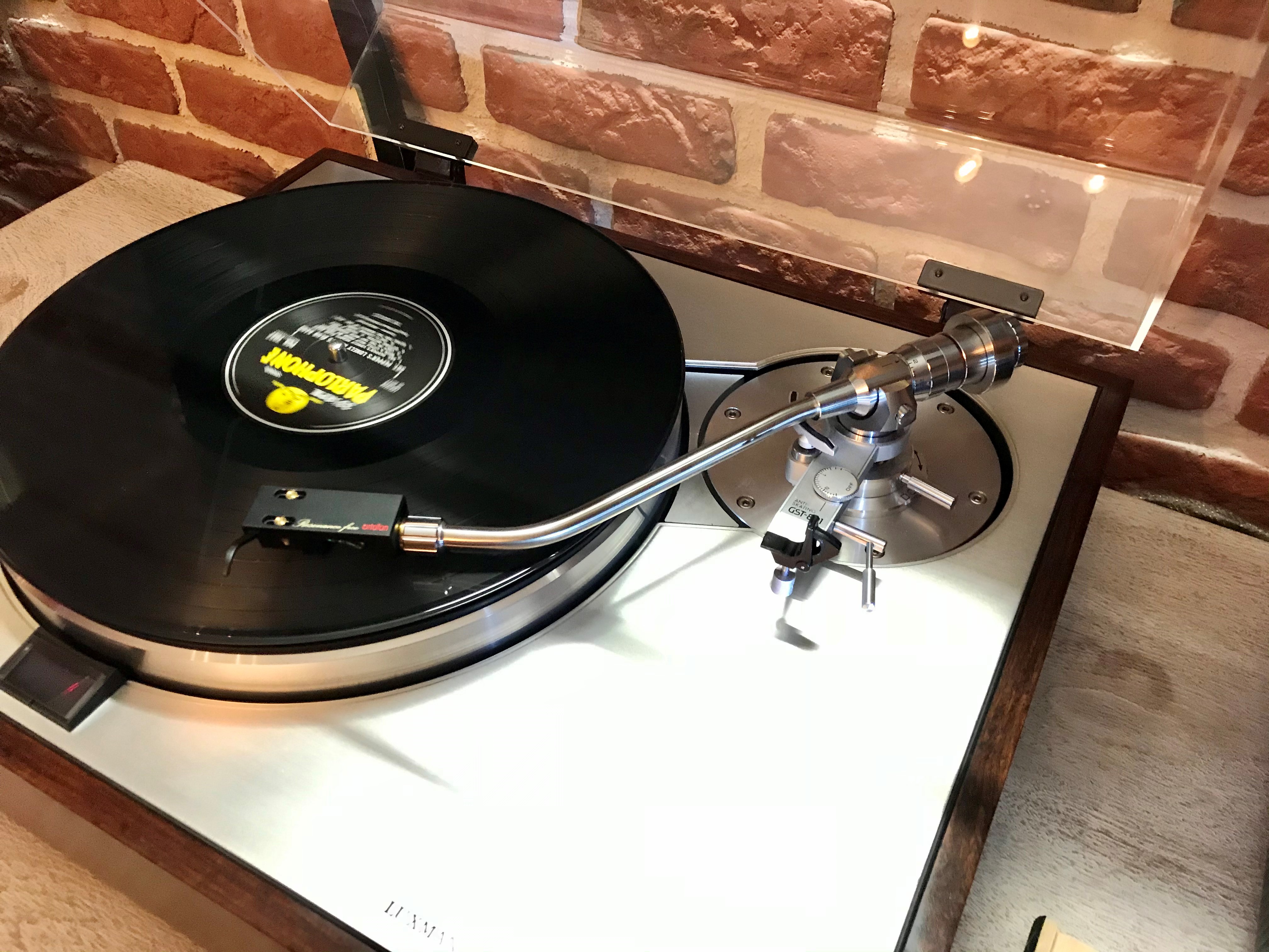

Udało się ogarnąć odpowiedni armboard i mogłem przemontować Lustre GST-801 na Luxmana.
Uwielbiam to ramię. 10 cali, średnio ciężkie, proste w kalibracji (AS i VTA w locie), na fotce nie widać ale od spodu śruba mocująca jest dużym i ciężkim stabilizatorem. Tu uzbrojone w EW i ciężarowca od Ortofona. No i wygląda fajnie, nic nie dynda i nie odstaje.
Słucham, słucham i powiem tak...technics od Pawelca ma lepszą rozdzielczość, a lux gra z większym mięsem.
Przy okazji gratki dla Pawła bo jak rozkręcałem technicsa to dopiero zobaczyłem jak koronkowa i solidna to jest robota. Nawet w sprężynach są materiały tłumiące
Nie wiem który wolę. Zależy od płyty. Chude realizacje na luxie brzmią lepiej ale te tłuste pokazują więcej szczegółów na sp25. I bądź tu mądry
Chyba kupię kolejne ramię
