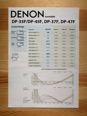

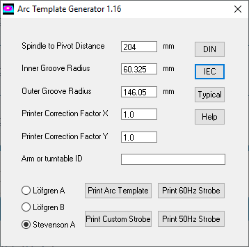

wydrukowałem sobie szablon od Stevensona wprowadzając dane i niby wygląda wszystko OK. Ustawienia wziąłem stąd...
Pytanie tylko co oznaczają i czego dotyczą ustawienia pod hasłami "Lofgren A" i "Lofgren B"?

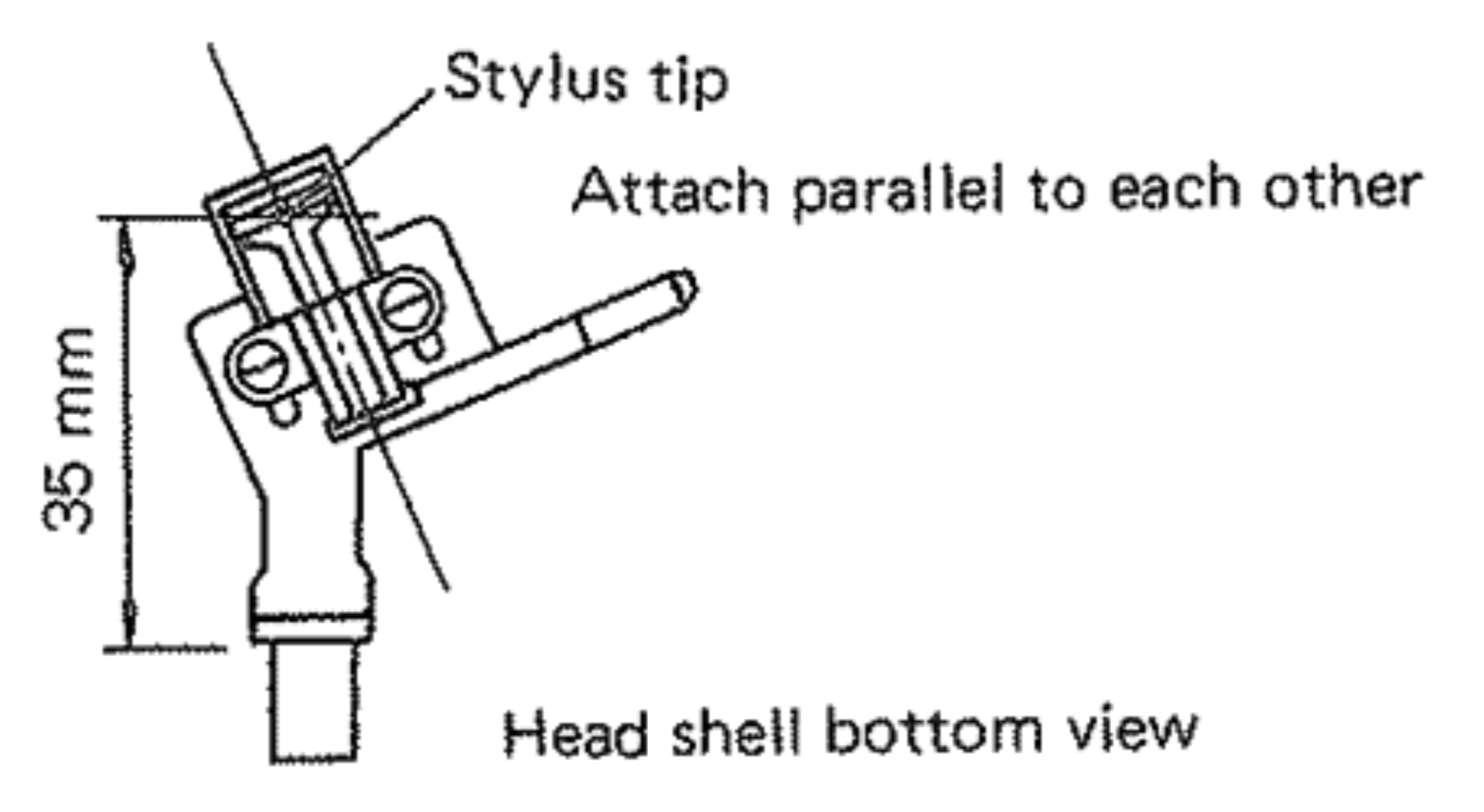

Ustaw jak Denon przykazał na 35mm a same płyty sprawdź na innym gramofonie czy nie są zajechane na końcach ...

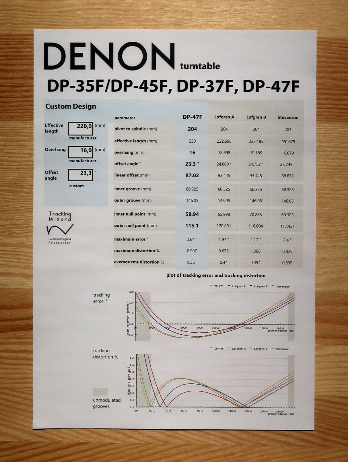

To po prostu inne geometrie, nie Stewensony. Ich charakterystykę masz na wykresach. W teorii mają trochę niższe zniekształcenia na środku płyty kosztem trochę gorszych na początku i końcu płyty (ta podziałka na dole wykresów to odległość od środka płyty), choć końca płyty jest dość względne.Maciej_a1975 pisze: ↑02 sie 2020, 15:43wydrukowałem sobie szablon od Stevensona wprowadzając dane i niby wygląda wszystko OK. Ustawienia wziąłem stąd...s-l1600.jpg
A które dane z tego screena wziąłeś?
Jak położysz igłę na łuku w wydrukowanym szablonie na początku płyty to po przełożeniu ramienia na koniec płyty (bez ruch talerza) czubek idealnie trafia w łuk?

Wziąłem ostatnie czyli Stevensona. Praktycznie idealnie pasuje i gdy położe igłę na zaznaczonym punkcie zewnętrznym i wewnętrznym to wygląda że igła prowadzona jest niemal idealnie po łuku ( Oczywiście na tyle ile dostrzega ludzkie oko) a czoło wkładki jest równoległe do poprowadzonych linii.

Ale które wartości z tego Stevensona? Ustawiłeś tak jak na obrazku?
Po wydruku sprawdź jakąś suwmiarką czy linijką czy twoja drukarka nie przekłamuje rozmiarów.
Do overhangu nie patrz na punkty zerowe tylko postaw najwcześniej i najdalej na łuku jak uda Ci się postawić (łatwiej wtedy zaobserwować błąd ustawienia jeżeli on jest). Użyj dowolnej lupy lub po prostu zrób zdjęcie i sobie powiększ.
Co do równoległości nie patrz na body tylko na wspornik igły czy pokrywa się z linią (trzeba mieć oko na przedłurzeniu linii, możesz sobie ją rozciągnąć ołówkiem dla ułatwienia). Przy tym ustawieniu ważne jest żeby był wyłączony antiskatink, nie wiem jak to U Ciebie jest, czy on działa wtedy kiedy płyta się kręci czy cały czas. Nie wiem czy u ciebie daje się wyłączyć antiskating bez wyłączania nacisku, ale jak nie to do utawiania możesz próbować ustawić nacisk samą przeciwwagą i próbować działać na wyłączonej elektronice.
