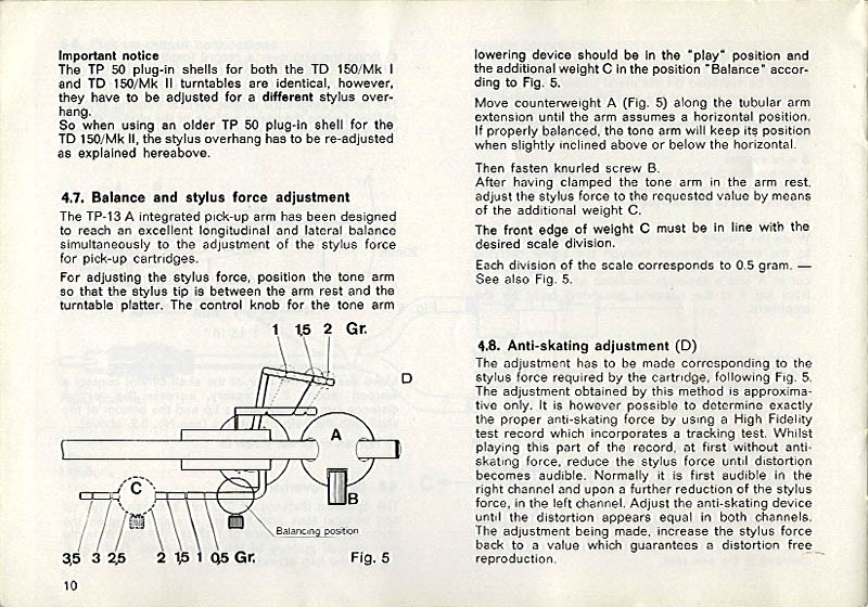

Jeszcze nie do końca pojąłem, jak robić w nim antyskating, czy tym ramieniem na którym jest żyłka z odwarznikiem także należy regulować, bo jest ruchome ?
Muszę podjechać do znajomego i pożyczyć płytę do ustawiania antyskatingu, chcę w jak największym stopniu opanować obsługę tego gramofonu.

Nie, przesuwasz tylko zylke.

Co do ustawienia antyskatingu, nie do końca mam pewność, czy tylko ustawia się go żylką, bo po co w takim razie jest możliwość zmiany odległości między dwoma ramionami na których wisi żyłka z odważnikiem. Drugie ramię jest zamocowane obejmą do głównego trzpienia ramiona z główką.
Instrukcję mam, ale mój angielski pozostawia wiele do życzenia, także nawet z pomocą tłumacza nie do końca zrozumiałem jak ustawiać antyskating.

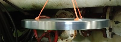

Talerz po polerowaniu i lakierowaniu zainstaluję po powrocie do domu z pracy.
Okazuje się, że wyważenie ramienia i nacisku igły wcale nie jest takie skomplikowane, w celu dokładnego ustawienia nacisku zakupiłem także wagę.

Myślę o zakupie na zapas do drugiej igły headshella i w planach zrobienie nowej plinty, materiał już mam.
Jak dla mnie bardzo fajnie brzmiąca wkładka i wydaje mi się, że ma dźwięk bardzo zbliżony do słynnej V15 III.
