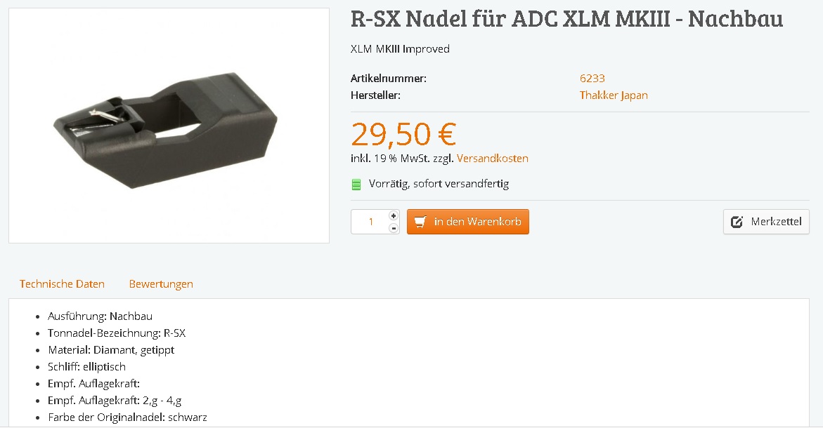

Udało mi sie chyba znaleźć typ igły jaka jest zamontowana we wkładce a przynajmniej wygląda identycznie.
https://allegro.pl/igla-gramofonowa-rsq ... 57797.html
jednak znalazłem też praktycznie identyczną tutaj...Obrazek
i teraz nie wiem czy to jest to samo czy nie?

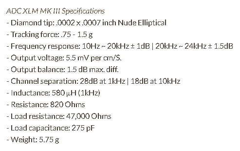

Próbuje skalibrować gramofon i kolejne pytania...
1. Jaki nacisk igły ustawić? Wstępnie założyłem 1,75g bo gdzieś znalazłem taką informację w necie ale w specyfikacji jest informacja o nacisku 0,75-1,5g.
2. Antyskating. Ustawione jest na 0 a ramię podczas ustawienia ramienia na czyste miejsce płyty stoi czyli tak jakby było OK. Czy możliwe że nie potrzeba żadnej korekty?

Maciej_a1975 pisze:
13 wrz 2018, 22:31
Wiesz... dziwne by było gdyby wygląd oprawki nie był identyczny :) Wszak musi pasować.
Twoja igła ma dobitnie szary kolor.
Większość igieł do tej serii, tak oryginalnych jak i zamienników, jest czarna.
Wydaje mi się, że może to być Pfanstiehl 4111-D7C. Przynajmniej na moje oczy to wygląda identycznie :)
https://www.ebay.com/itm/NEW-TURNTABLE- ... 1383813723
Sferyczna igła. Trzeba założyć że to odpowiednik oryginalnej igły do ADC K8 albo RSQ 30.
Trudno powiedzieć.
Maciej_a1975 pisze:
13 wrz 2018, 22:31
Jest to coś innego niż Ty masz :)
Dodatkowo, oryginalna igła RSQ 30 mk3 (od wkładki QLM 30 mk3) to nie to samo co zamiennik igły RSX (od XLM III) oferowany przez Thakkera.
WSZYSTKIE wyglądają na pierwszy rzut oka tak samo.
Diabeł tkwi w szczegółach ;)
Ja bym założył 2.5g.
Maciej_a1975 pisze:
13 wrz 2018, 22:31
Ta specyfikacja dotyczy oryginalnej igły XLM mk3, a Ty takiej nie masz :(

Tej oryginalnej RSQ30 mk3 z allegro niespecjalnie polecam, bo to dość sztywna igła o szlifie sferycznym. Nacisk 3-5g.
Znaleziony przez Ciebie zamiennik RSX od Thakkera to sensowna alternatywa.
Ja mogę polecić nieco droższą igłę RSX od JICO:
https://www.ebay.de/itm/JICO-RECORD-REP ... SwJFhbjgij

Czy jest jakiś sposób określenia wartości nacisku jeżeli nie ma się pewności co to za igła jest zamontowana do wkładki
Nie bez sprzętu laboratoryjnego lub drogi prób i błędów.
Możesz poobserwować czy wspornik igły się nadmiernie ugina przy zwiększeniu nacisku.
Te ADC to generalnie niezłe low-ridery są, także bliskość oprawki igły do powierzchni płyty podczas odtwarzania nie powinna dziwić :)
Jeśli mam rację co do swoich założeń, że jest to kopia najniższych modeli igieł sferycznych do tej serii to 2g = mało.
2.5g już jest wartością ostrożną/zachowawczą w tym wypadku.
Ale to tylko tymczasówka skoro i tak rozglądasz się za nową igłą.

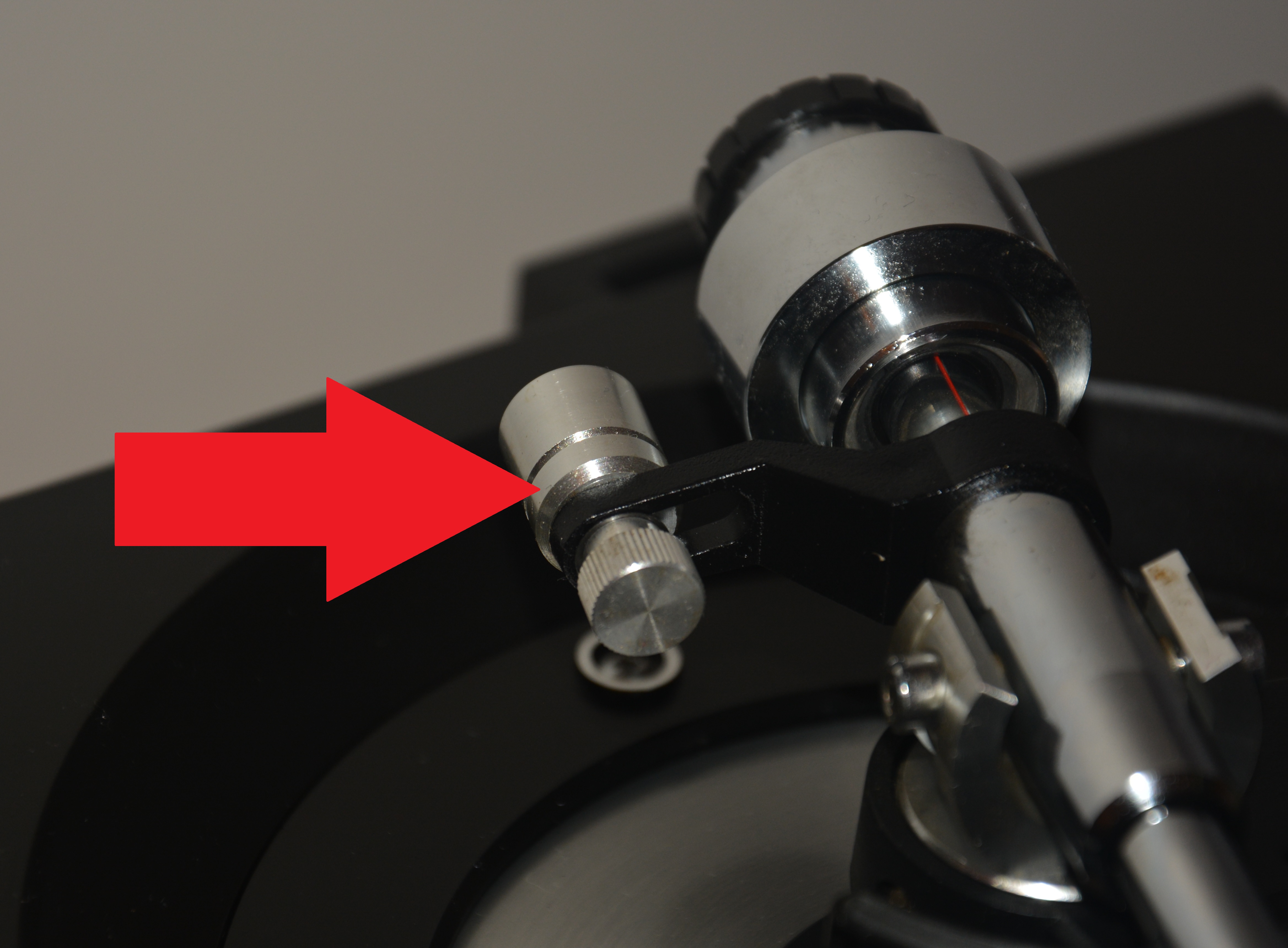

kolejne pewnie banalne pytanie... Do czego służy ten element w ramieniu?
download/file.php?mode=view&id=43309
I jeszcze jedno.... Mam nieodparte ważenie że jeden kanał (lewy) gra troszkę głośniej. Na kolumnach tego tak nie słychać ale jak założę słuchawki to jakby wszystko było lekko przesunięte w lewo
Posty: 44439
Re: Poznawanie Universum 8000
#28
Maciej_a1975 pisze:
14 wrz 2018, 20:10
Balans boczny. W praktyce - nie powinno się tego ruszać.
