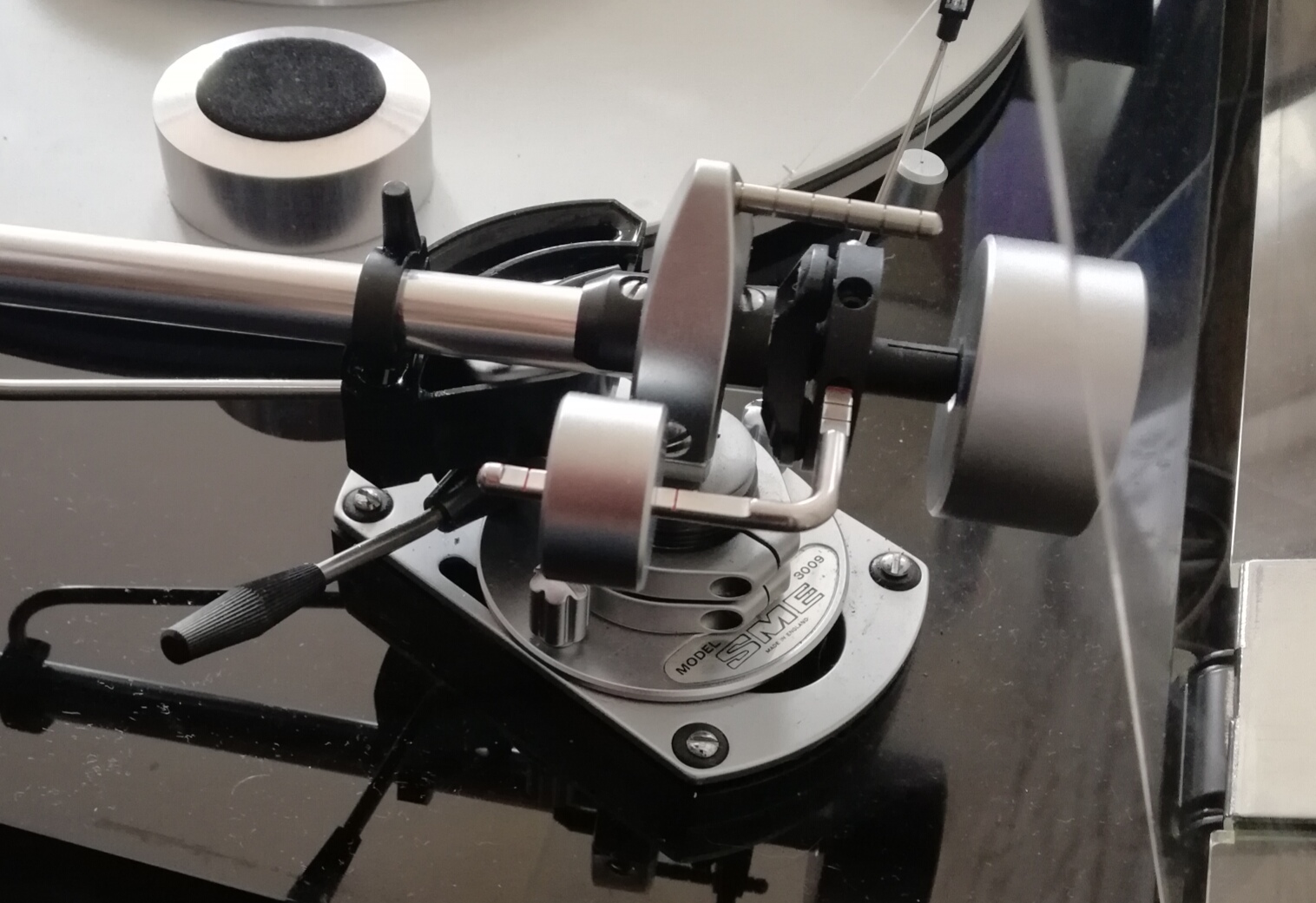

piorasz
- Posty: 63
- Rejestracja: 02 mar 2018, 16:40
Re: Kalibracja SME 30009

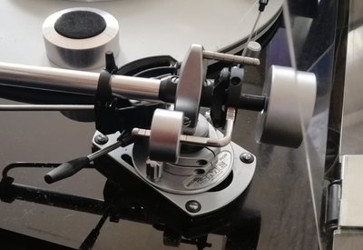

Bingo!Pawelec pisze: ↑02 mar 2018, 20:31Luzujesz śrubę zaznaczoną strzałką, przekręcasz w kierunku szpindla (tak na oko około 60 stopni) całe ramię - tak aby mocowanie windy przekręciło się na gwincie. Całość opuści się w dół. Pamiętaj, że śrubka dociskowa VTA (na zdjęciu widać ją za żyłką AS. Po przekręceniu ramienia z windą lekko zaciskasz śrubkę windy. Następnie luzujesz śrubkę dociskową VTA i przekręcasz całość tak by ustawić ramię z podpórką wzdłuż boku plinty. Ustawiasz VTA i dokręcasz śrubkę kontrującą. Jeżeli jeszcze będzie za wysoko to powtórz czynności. Jak będzie za nisko to w odwrotnym kierunku.
Mam nadzieję, że to dość zrozumiale opisałem![]()
Dziękuje Wszystkim.
Jest super.
Martwi mnie teraz punk 2 moich rozterek czyli opuszczanie windy zbyt szybkie.
Trzeba by to jakoś rozebrać tylko jak?
Mam coś takiego do smarowania:
Nada się?
Smaruję tym fd200.
BTW o fd200 chciałbym później Was pomęczyć co zapewne uczynię
Na razie litra whisky wiszę

- Pawelec
- Posty: 3452
Zdejmujesz czapkę - ta część, której pokazałeś zdjęcie od góry po zdjęciu gumki jest nasunięta na obudowę windy. Po delikatnym zdjęciu będziesz dalej wiedział co zrobić

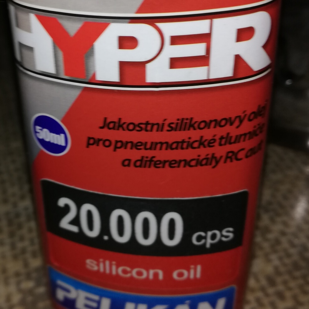

Wracając do moich rozterek.
Chodzi o fd200 do SME.
Sprzedawca na czas transportu wyczyścił pojemnik aby się nie rozlał.
Uzupełnilem zbiornik mniej więcej do połowy smarem 20.000 cps, wyregulowałem łopatkę tak aby nie miała oporów i gra. Gra, gra idę spać. Na drugi dzień doopa. Ramię nie chcę się opuszczać. Muszę na nowo regulować łopatkę aż do momentu gdy zacznie działać jak należy. Upierdliwe to nieco i zastanawiam się czy tego nie wywalić w diabły.
Macie jakąś radę?
Macie jakąś radę?
piorasz pisze: ↑03 mar 2018, 15:00Wracając do moich rozterek.
Macie jakąś radę?

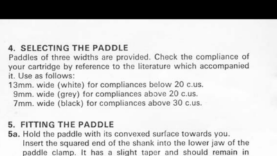

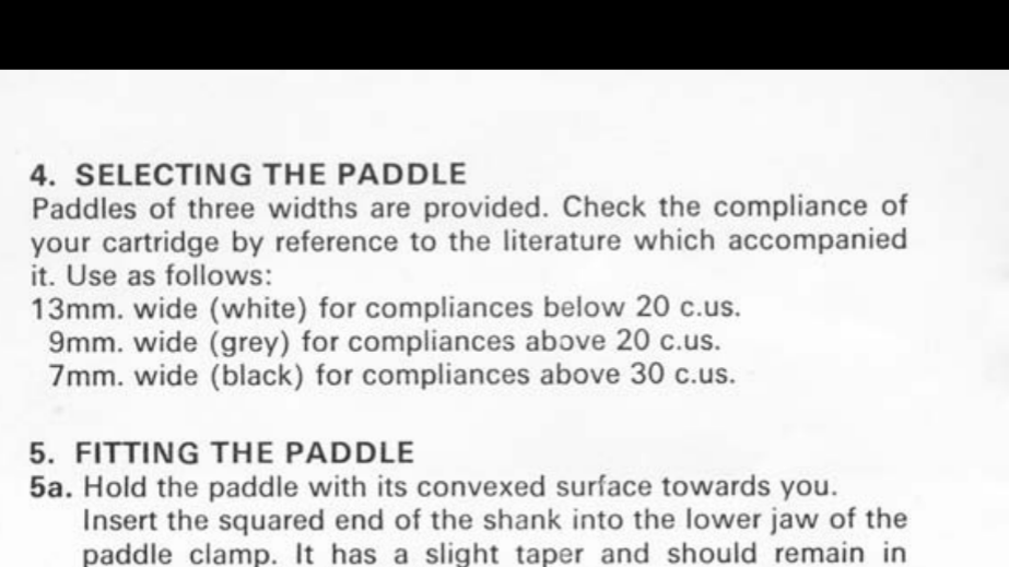

Odpowiem sobie sam. Może komuś się przyda.
Przeczytałem uważnie instrukcję fluid dampera fd200.
Wychodzi na to, że problemem jest prawdopodobnie źle dobranie łapatki i smaru 20.000 cps.
W instrukcji jest podane, że w komplecie są trzy rodzaje łopatek (ja mam tylko czarną). Do czarnej powinien być inny smar 30.000 cps. Być może to jest przyczyną niezbyt dokładnego działania tego ustrojstwa.
Były właściciel gramofonu obiecał, że poszuka brakujących łopatek. Jeśli nie znajdzie będę musiał albo zmienić smar albo (w najgorszym wypadku) zrezygnować z fd200.

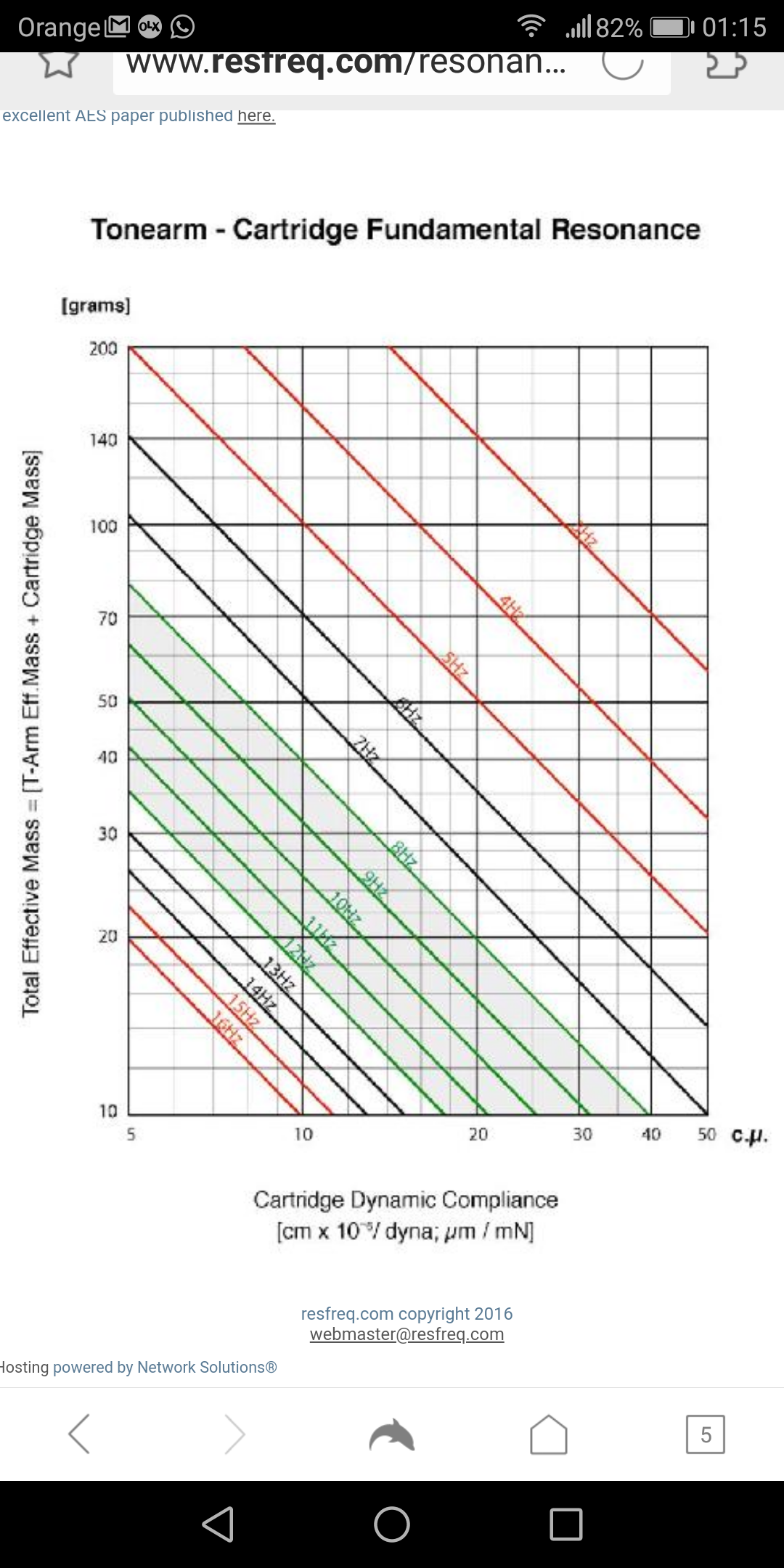

Re: Kalibracja SME 3009

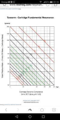

Proszę o pomoc bardziej kumatych w temacie.
Chciałbym sobie obliczyć na podstawie jednego z przykładowego wykresu jakie wkładki mogę używać z moim ramieniem sme + headshell AT, którego używam (poniżej foto):
W specyfikacji jest podne, że masa efektywna mojego ramienia SME wynosi 9,5 g. Jak się dowiedziałem, masa efektywna podawana jest wraz z headshellem.
Nie posiadam oryginalnego headshella więc jaką mam przyjąć u siebie masę efektywną (masę ramienia wraz z moim headshellem) wiedząc, że masa mojego headshella wraz z wkładką (AT440mla - 6,5g) wynosi 15,35 g?
Łatwo tu obliczyć, że waga mojego headshella wraz ze śrubkami i kabelkami wynosi 8,85 gram.
Ile więc waży oryginalny headshell SME do mojego ramienia, który daje masę efektywną ramienia 9,5g. Nigdzie nie mogę znaleźć takiej informacji.
- Posty: 45113
Dobrze byłoby określić jaką masz dokładnie wersję SME 3009 (bo nie było tylko jednej) i na tej podstawie szukać ori headshella.
Waga headshella wraz ze śrubkami i kabelkami wynosi około 7,5.
Sam headshell 5 - 5,5g różnie podają.
piorasz
- Posty: 63

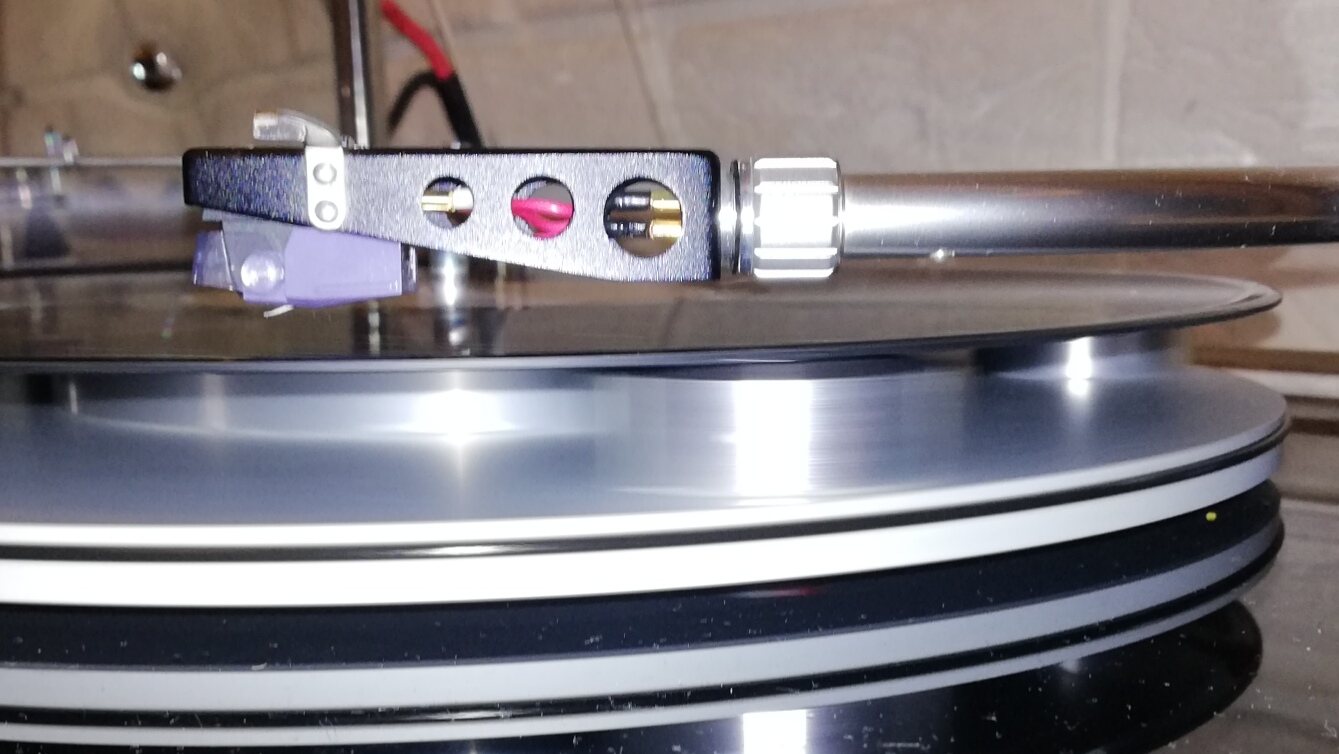

SME s2 improved
Gdybym coś pomylił to zdj mojej sztuki:
piorasz
- Posty: 63
No tak ale ja chciałbym też aby z tym headshellem mogły wkładki współpracować.
Dlatego potrzebuję wiedzieć jakie parametry mam wstawić do powyższego wykresu w rubryce:
"Total effective mas = T-Arm Eff. Mass + Cardridge Mass"
- Posty: 45113
Ja znalazłem informację że ori headshell ze śrubkami i kabelkami ma 6.5g.
1g wte czy wewte aż takiej różnicy nie robi, więc chyba masz już komplet potrzebnych informacji.
Generalnie zakładam że masz już za sobą lekturę tego wątku: viewtopic.php?f=12&t=658
Od razu Tobie odpowiem że masz ramię do podatnych wkładek, czyli takich jak AT440 właśnie.
Skoro zakładamy że m.e. samego ramienia (bez koszyka) to 3-4g to dolicz sobie do tego masę swojego koszyka + wkładki i będziesz wiedział co podstawić. Pamiętaj jednak że podatność dynamiczna dla AT440 w papierach jest podawana dla 100Hz, a nie dla 10Hz oczekiwanego przez tabelkę czy inny kalkulator. Dla 10Hz załóż wartość 20 (nie pamiętam dokładnie, ale powinno się zgadzać).
Stary, ja to wszystko rozumiem.
