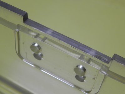

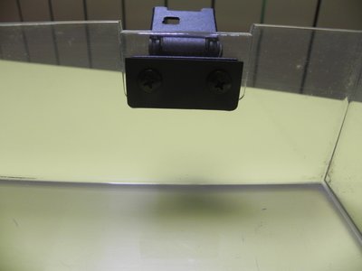

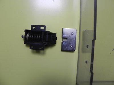

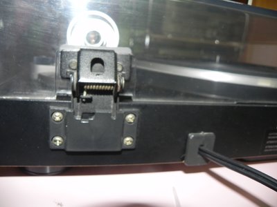

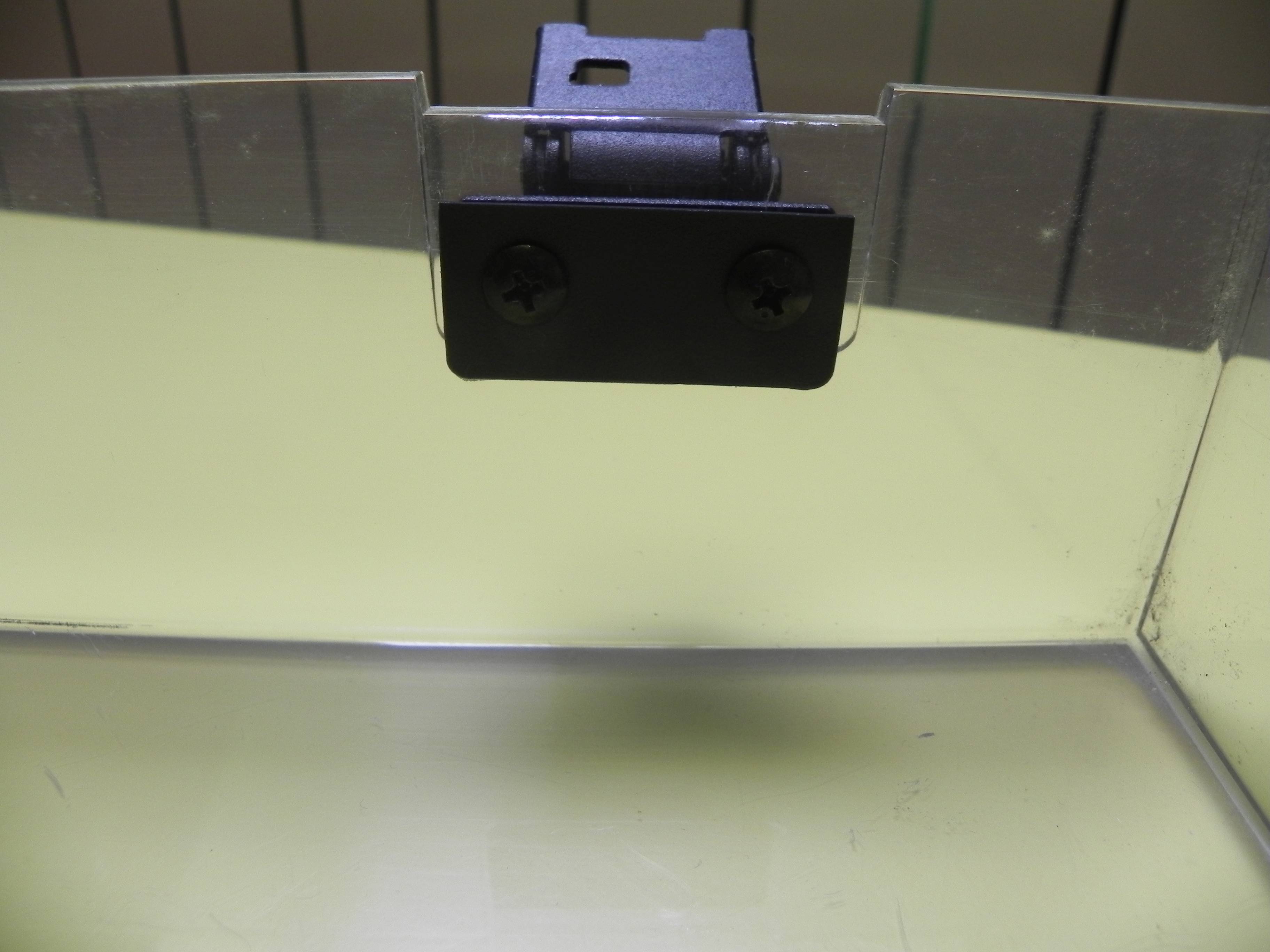

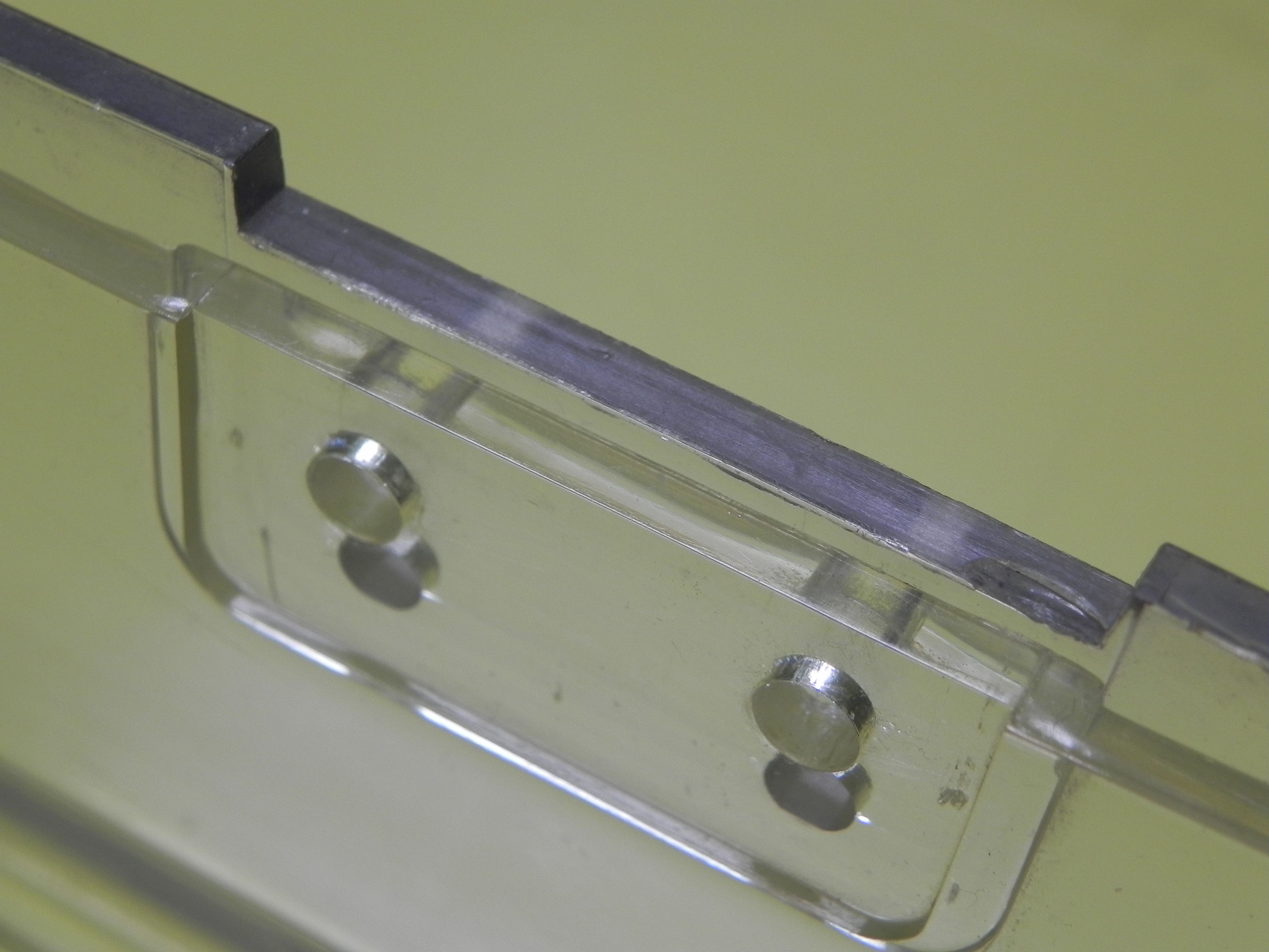

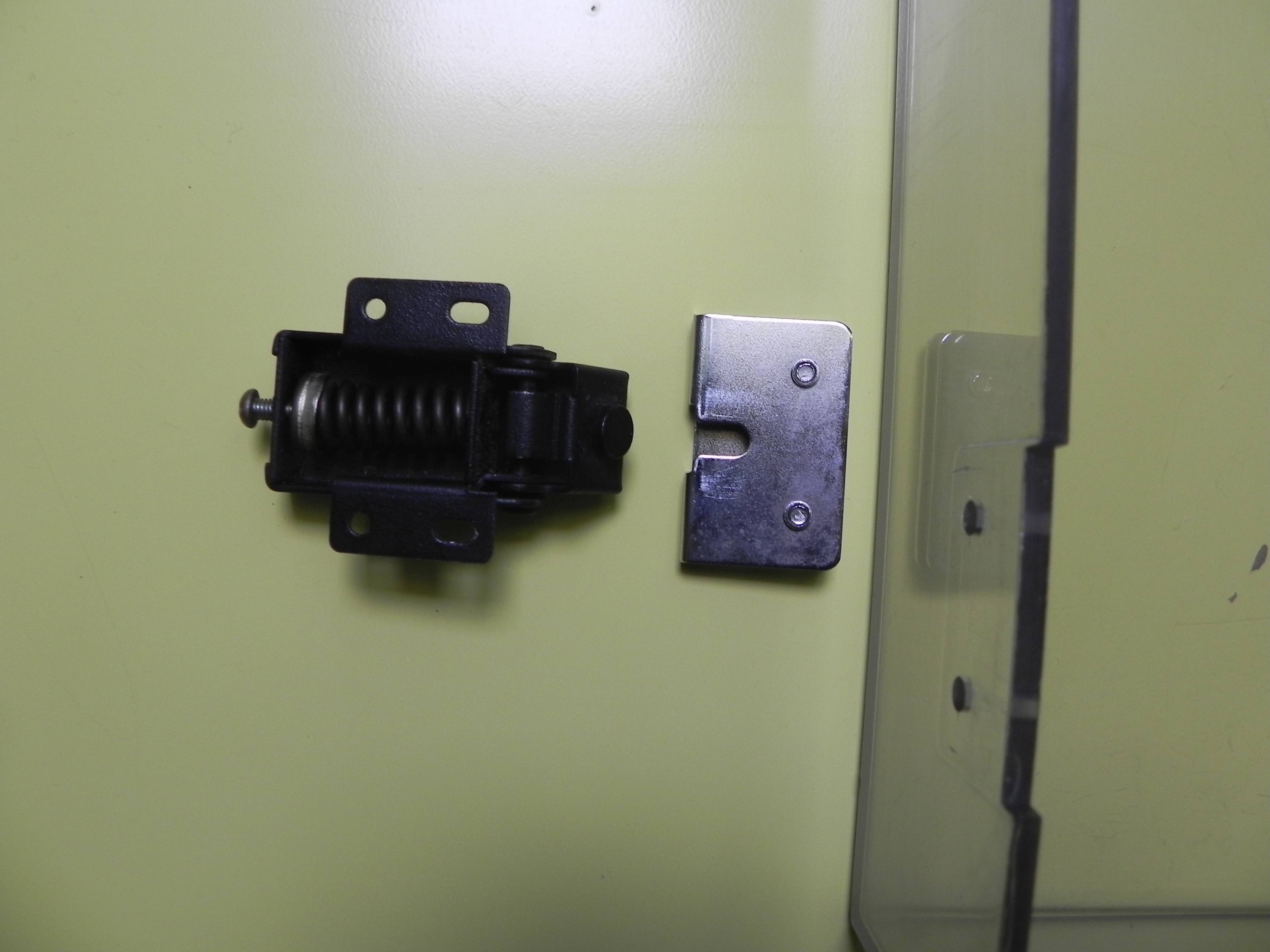

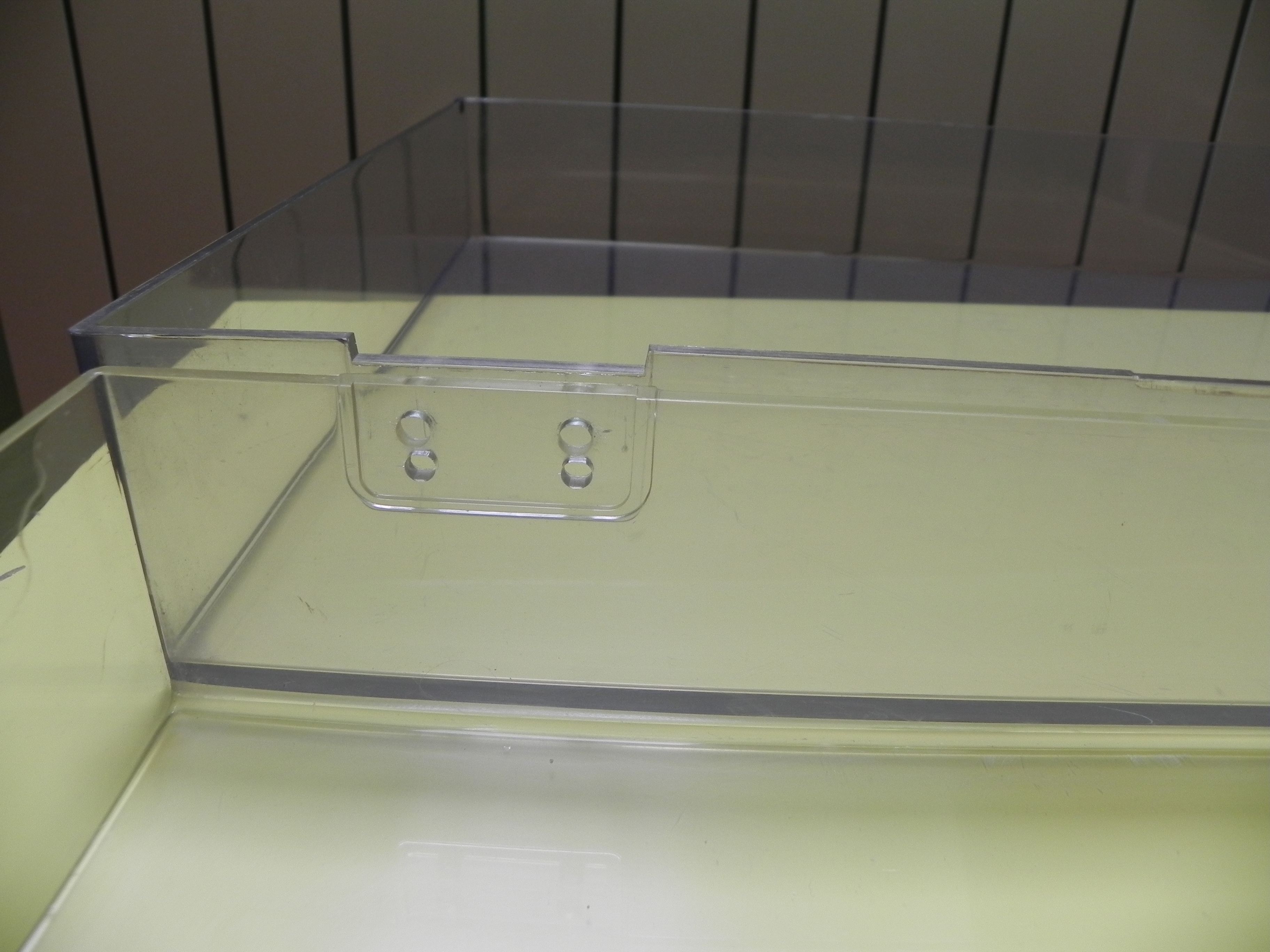

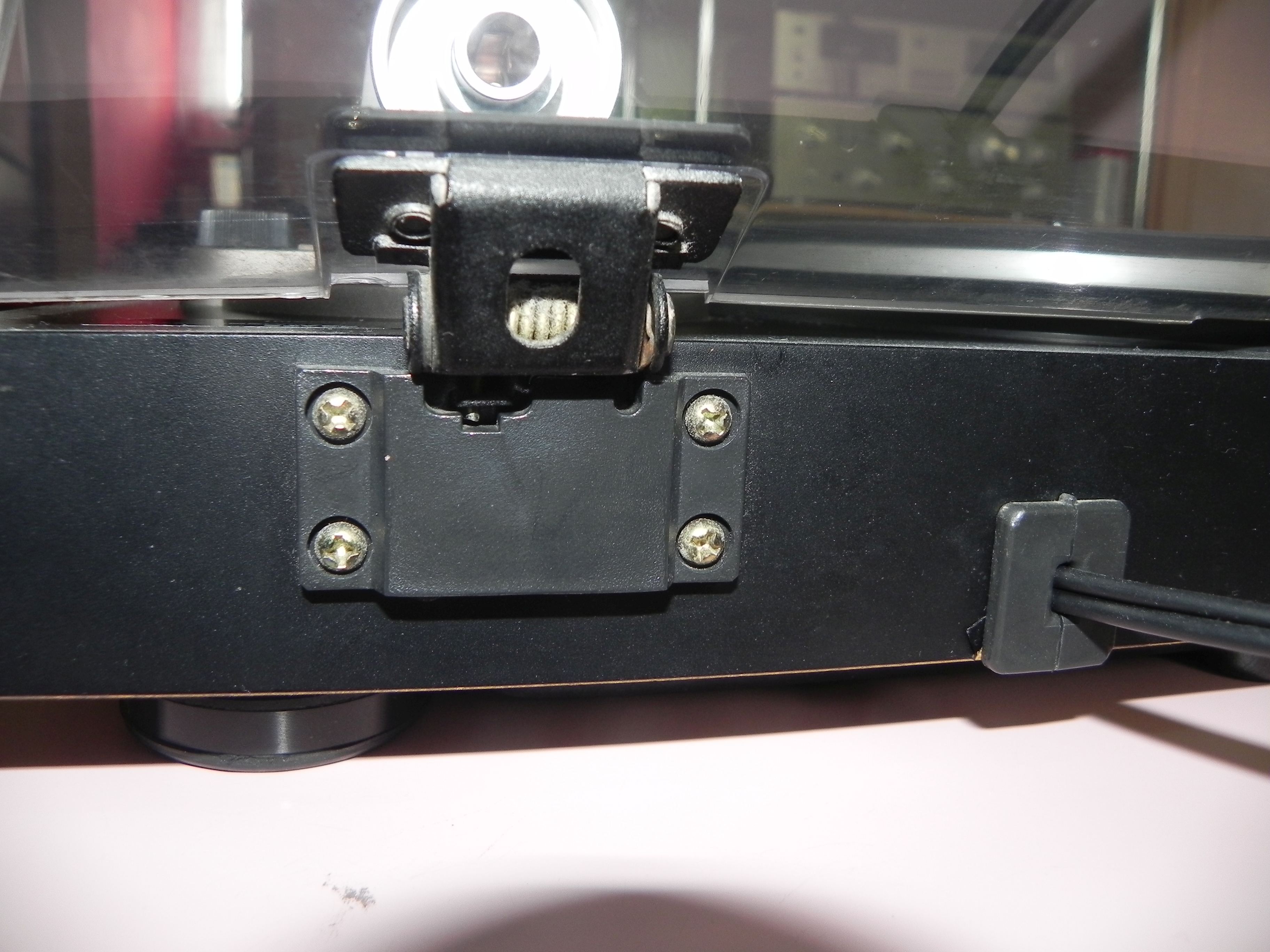

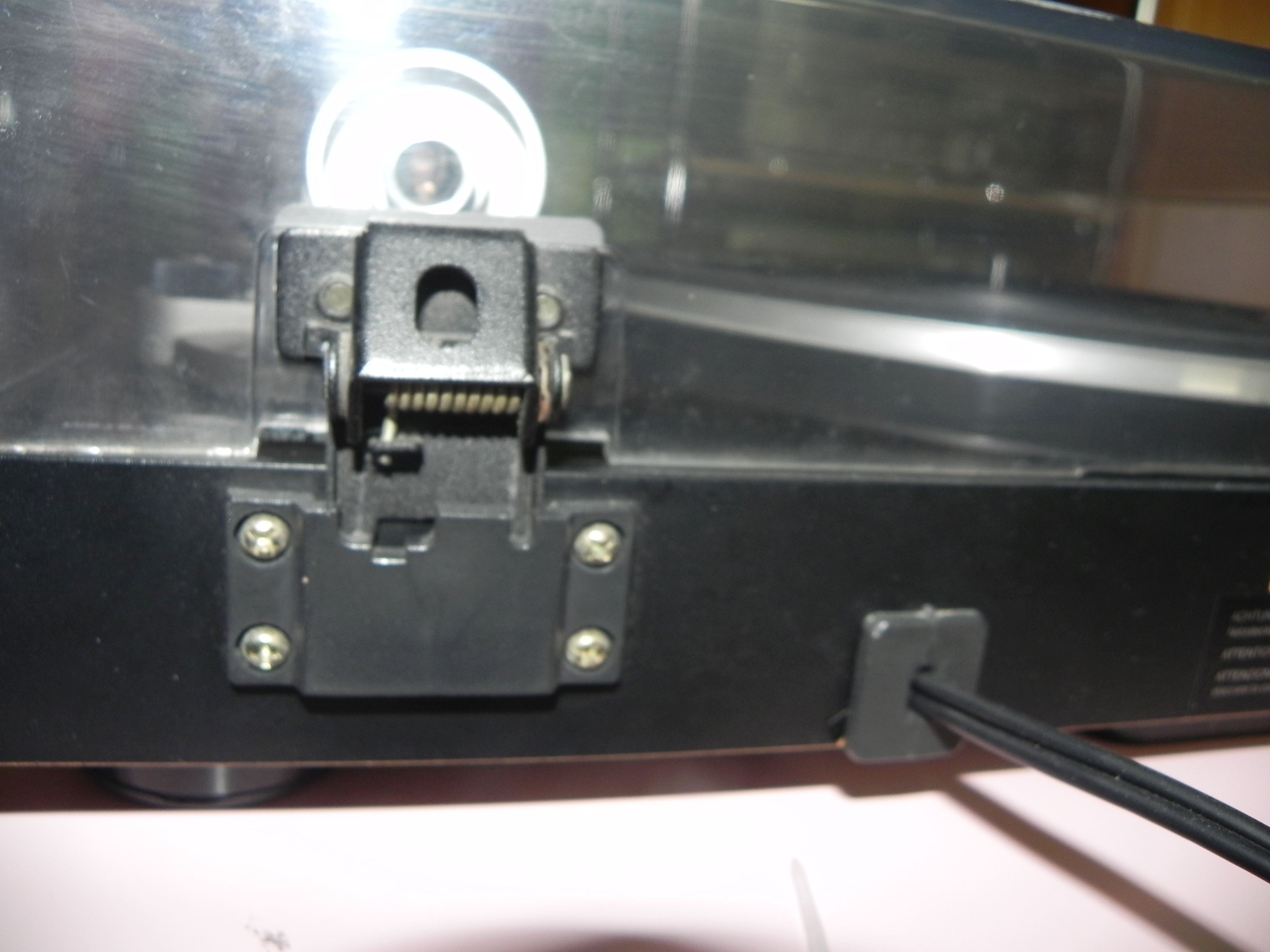

ok panowie kupiłem pokrywę ale pochodzi ona od innego patefona gabaryty zewnętrze ok ale problem z mocowaniem
tak to to wyglada
czy macie jakieś pomysły jak i co przerobić w nowej,
czy po prostu odsprzedać vel zwrócić , ???
zawiasy  jakie były z nowo kupioną pokrywą
zawiasy ze starej w  nowej pokrywie
tak jak jest włożona stara pokrywa
tak wygląda jak się założy nową
na pierwszym planie stara
pierwszy plan stara drugi nowa pokrywa

Chyba się nie kalkuluje tej przerabiać, musiałbyś jakoś przesunąć mocowanie zawiasu / podcięcie? Nie bardzo to widzę no bo są już otwory, to trzeba by je najpierw uzupełnić.
A na oryginalną zaraz się ktoś znajdzie chętny.
Posty: 8743
Re: Pokrywa
#141
eh szkoda bo cała jest :), w takim razie ląduje w odp dziale, a ja szukam dalej
a sie ucieszyłem jak małe dziecko, bo gabaryty pasowały odłegłosć mocowania zawiasu od boku , eh nie pomyśłaem o głębokości
