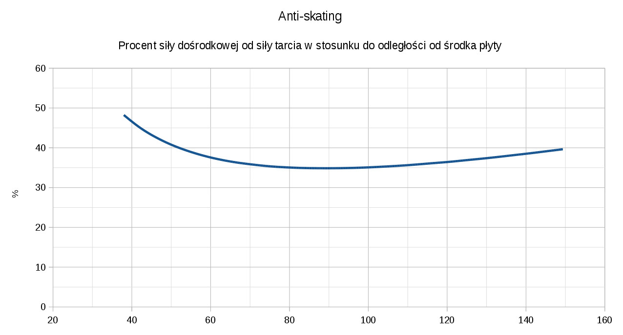

Sprawdziłem dokładniej jak zmienia się siła dośrodkowa w zależności od położenia igły. Zrobiłem model geometryczny mojego ramienia we FreeCAD i mogłem odczytać ten parametr dla różnych ustawień ramienia. Siła nie zmienia się mocno: około 10% całego swojego zakresu, w użytecznym obszarze płyty. Okazuje się jednak, że typowe rozwiązania nie są doskonałe .
Naniosłem to na wykres. Na pionowej osi jest wartość procentowa siły dośrodkowej od siły tarcia igły. Nie znam wartości siły tarcia (nie o to w tym rozważaniu idzie) więc wyznaczałem wartość siły dośrodkowej jako jej procent od siły tarcia. Na poziomej osi odległość: odległość igły od środka płyty.

Re: Anti skating - jak sprawdzić czy działa tak jak powinien?
Bardzo ciekawe opracowanie, dzięki za liki. Jest fajny wykres zmiany siły tarcia w zależności od promienia. Wygląda,że ta zależność jest liniowa, tej informacji mi brakowało.
Co oznacza zapis: VINYL 3 GMS. 1KC 30 CM/SEC na Fig.3 ?
