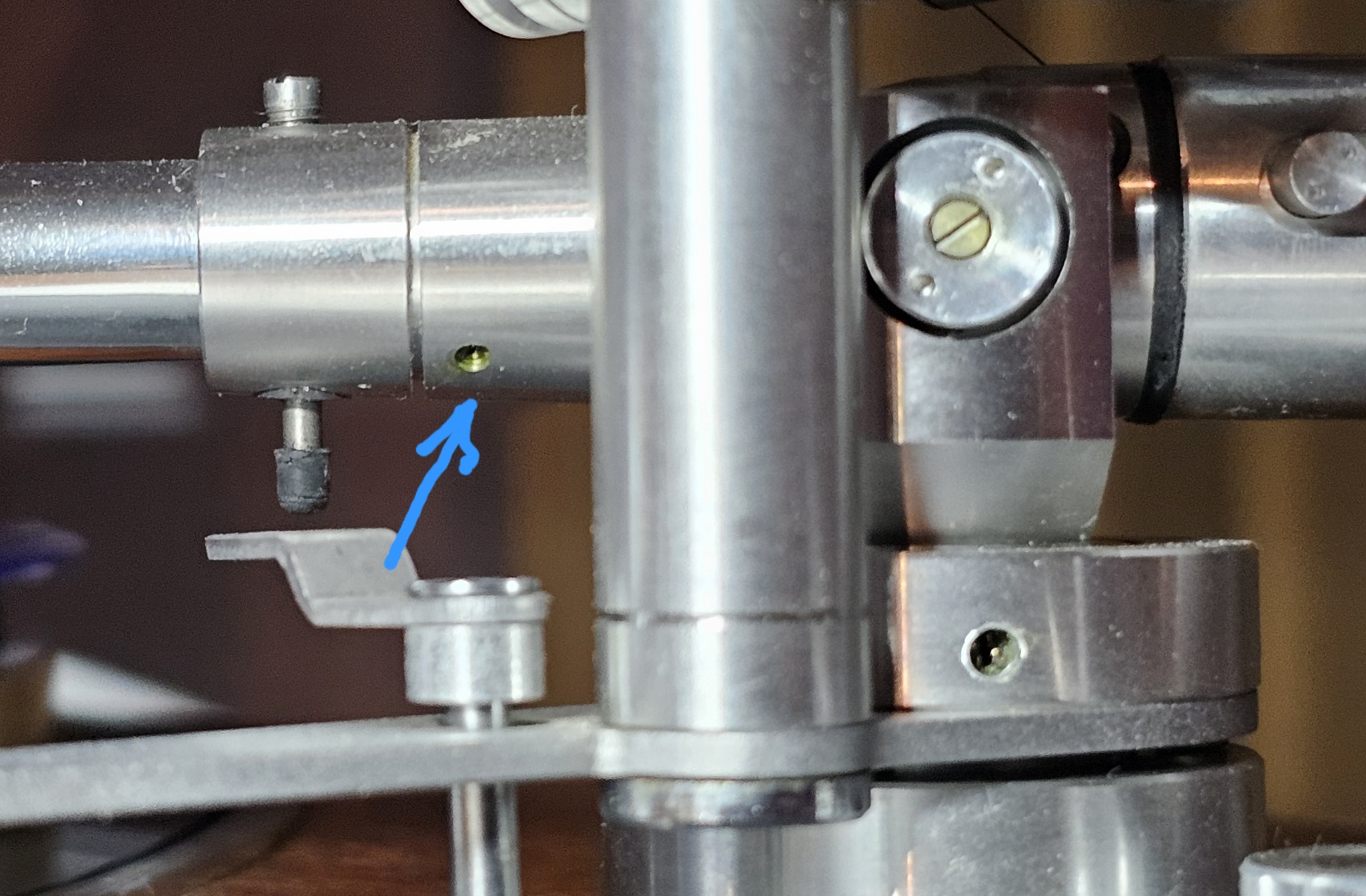

ŁDŁ pisze:
04 paź 2025, 01:45
Ilustracja graficzna do mojego poprzedniego wpisu w temacie
Czy to te śruby odpowiadają za regulację rurki ramienia ? Wszystko gra u mnie jak należy , ale sama świadomość , że ta rurka jest przekręcona rozumiecie :)

Post autor: Pawelec »
Tak to są śrubki blokujące (dociskowe ze stożkiem) ustawienie rurki ramienia. To nie jest funkcja regulacji tylko zablokowania fabrycznego. Z tego co pamiętam to rurka jest wklejona i zablokowana ale jak ktoś się bardzo nad nią znęcał to klej mógł puścić a blokady zagnieść w miejscu styku i rurka się poddała.

Post autor: fal »
Pawelec , dzięki za info ja się napewno nie będę znęcał jesli śrubki nie puszcza to nic na siłę nie robię, wkładkę mogę ustawić więc bardziej chciałem to zrobić dla siebie. Jeszcze raz dzięki

Post autor: Bacek »
Jak to ramię S'lka to potem będziesz miał problem z ustawieniem tego. NIe ruszał bym fabryki.

Post autor: Obywatel »
Pawelec pisze:
24 lis 2025, 07:45
Miałem kiedyś dokładnie taką akcję we Fryderyku. Zdalna porada jaką uzyskałem od serwisanta brzmiała: "ustaw najprościej jak potrafisz i podklej kropelką" :lol: Tak też zrobiłem :)
