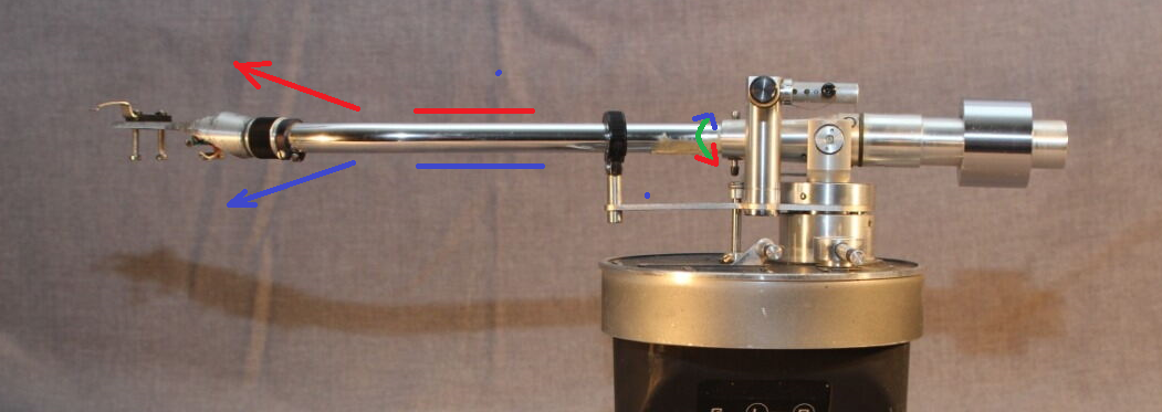

Nie miałby człowiek regulacji VTA i byłby spokojny i szczęśliwy
Na felka oko podstawa ramienia powinna pójść trochę do góry, żeby wkładka miała bardziej naturalną pozycję i żeby oddalić korpus od płyty, ale czy tak będzie matematycznie poprawnie, trudno wywnioskować ze zdjęć.
A jeszcze inne pytanie brzmi, jaki to będzie miało wpływ na dźwięk? Zapewne żaden lub prawie żaden. Igła gramofonowa - a już na pewno eliptyk - potrafi wybaczyć naprawdę wiele w kwestii regulacji VTA.
Zrobić tak żeby wkładka nie zaryła brzuchem o płytę a resztą się nie przejmować i skupić na muzyce

Ilustracja graficzna do mojego poprzedniego wpisu w temacie
Łukasz Długosz

Bardzo dziękuję za wyjaśnienie sprawy teraz jest to dla mnie oczywiste , jednak nie bardzo wiem które śrubki odpowiadają za przekręcenie ramienia. Gdybyś mógł podpowiedzieć będę wdzięczny

Zgadza się. To jest bardzo ciekawa i fajna konstrukcja ale niestety dość podatna na zmiany geometrii np. w czasie transportu, konserwacji lub po prostu nieodpowiedniego traktowania. Jeżeli chodzi o serwis wymaga dość dużej wiedzy, odpowiednich narzędzi, czasu i cierpliwości. Tak jak Wojtek napisał lepiej ustawić optymalnie bez ingerencji w ustawienia geometrii samego ramienia niż narazić się na trwałe uszkodzenie ramienia podczas rozkładania i próby naprawy.

@ŁDŁ i @Pawelec mają rację.
Mam takie ramię i miałem podobny problem. Jedynie co bym jeszcze sprawdził, to czy mocowanie SME równo dociąga headshell. Czasem przy headshellach z jednym (górnym ) bolcem, zużyte złącze SME potrafi dociągnąć tylko górą i wtedy również headshell będzie robił "heil hitler"

Generalnie , przy ustawieniu ramienia równolegle do płyty tak jak na zdjęciu powyżej są zniekształcenia w górnych rejestrach , dźwięk nie jest czysty klarowny wysokie są schowane gdzieś daleko . Przy ustawieniu wkładki równolegle do płyty ( daszek hadshella ) dżwięk staje się zdecydowania klarowniejszy czystszy talerze są dźwięczne ogólnie słucha się przyjemnie.
Żeby jednak być do końca zadowolonym z zakupu ramię wyślę na przegląd mimo wszystko ten gramofon ma swoje lata a co było przy nim robione tego nie wiem.

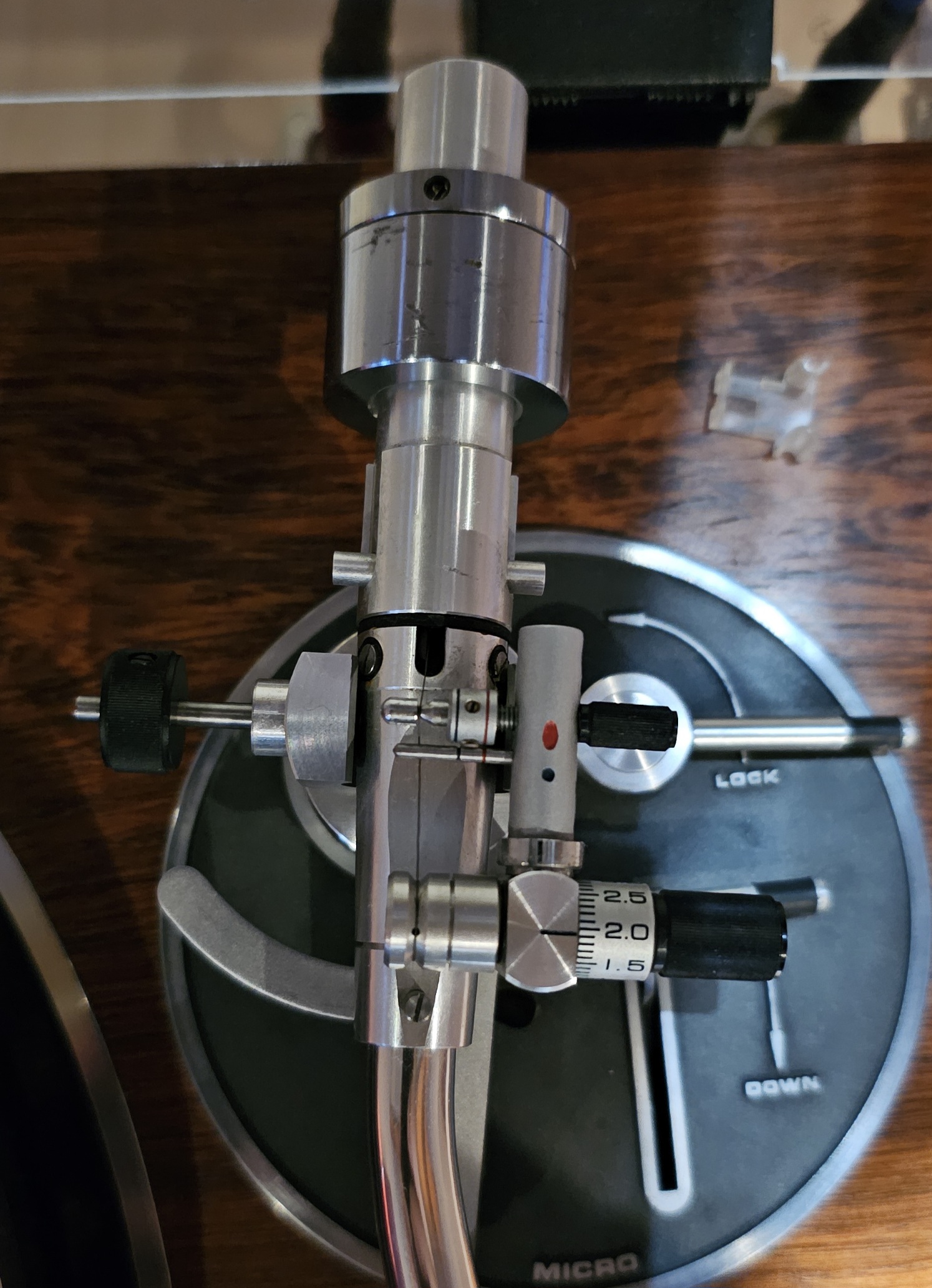

Panowie, być może wiecie do czego służy i jak powinien być ustawiony ten ciężarek?

pierwszy wynik "micro seiki ma-505 manual" w google:
https://s.siteapi.org/500b43cd79ebb4d.r ... sscwswsgww

Dziękuję , już mamwinylowy_luke pisze: ↑11 paź 2025, 10:13pierwszy wynik "micro seiki ma-505 manual" w google:

To "balans bieli" czyli kompensator. Prawie jak w fotografii.
Tu BTW ogólniej:
viewtopic.php?t=12027

Zawsze mnie zastanawiało czy w cardanie to ma sens. W nożowych czy unipivocie na pewno.
