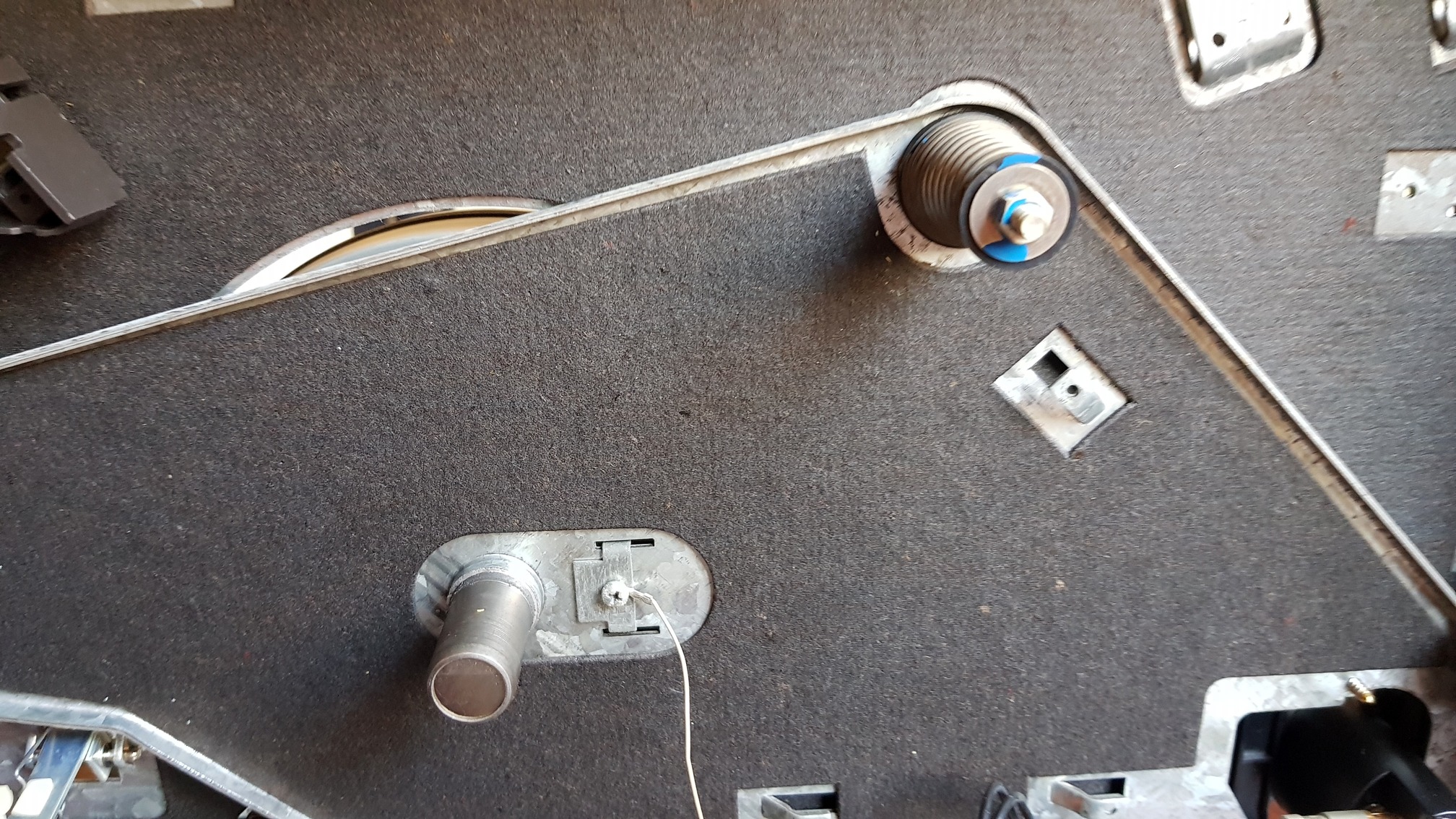

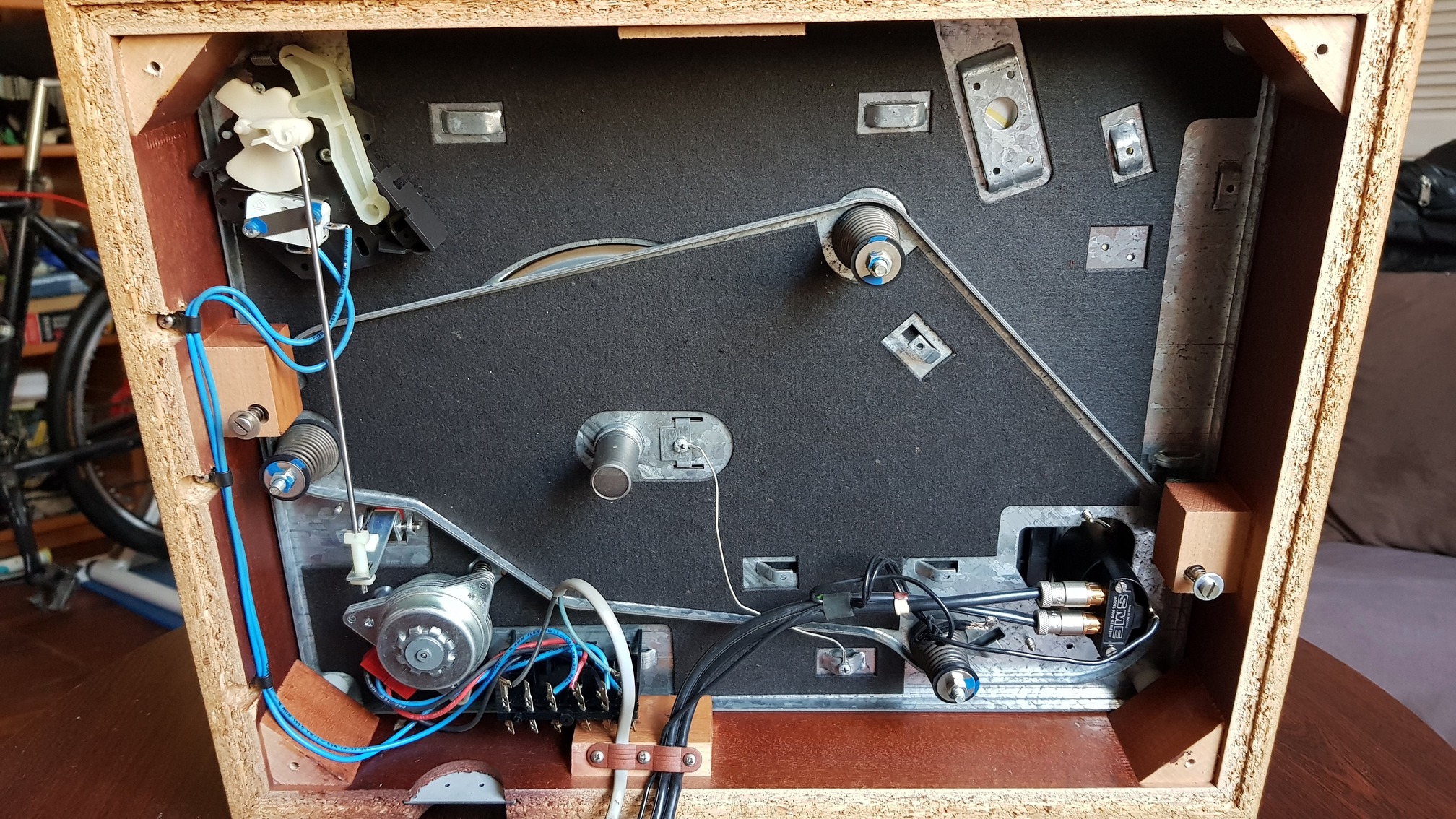

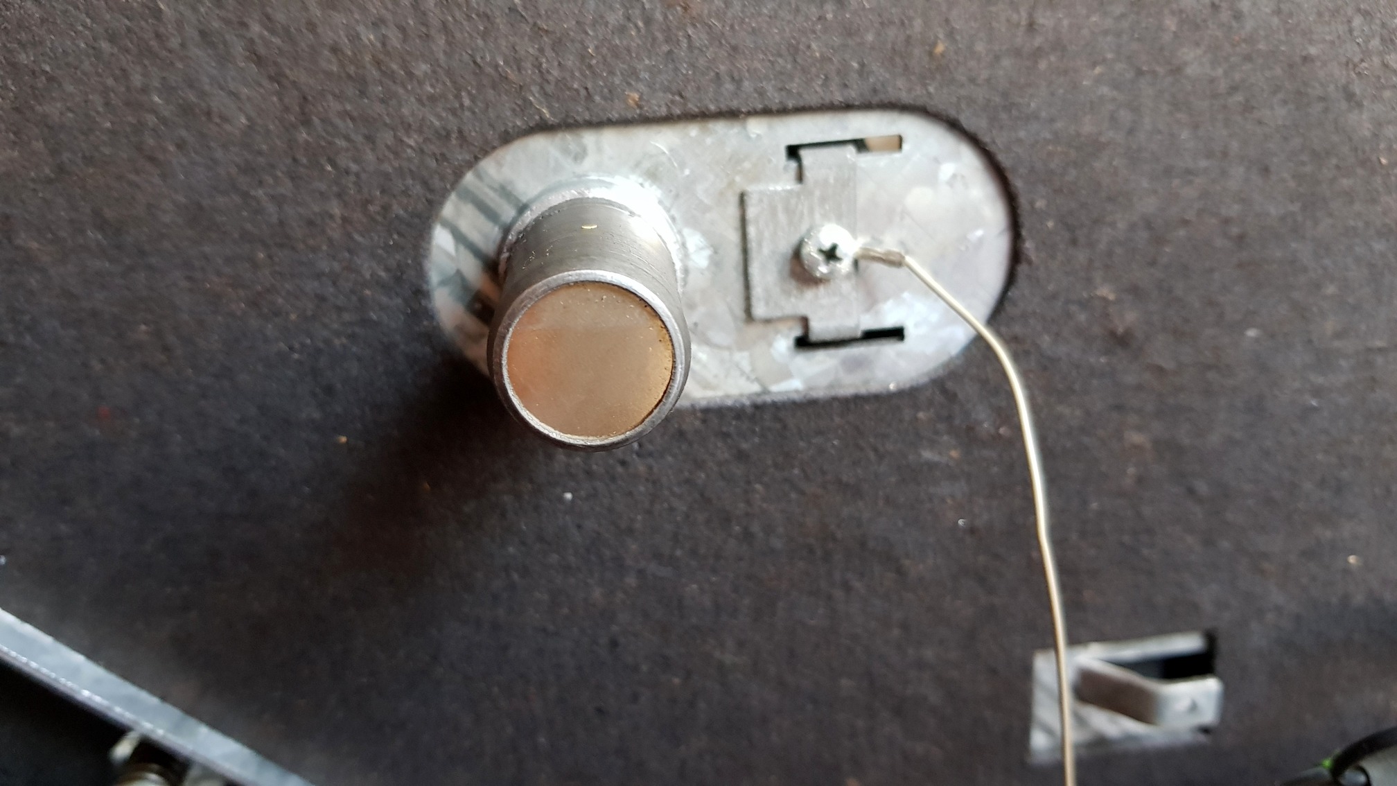

zbyszek1982 pisze:
25 lut 2021, 22:24
Znalazłem. To jednak trzeba sobie dokupić, ale wygląda elegancko:
Właśnie tak wygląda mój gramofon od wewnątrz
Merrick
Posty: 2385
Lokalizacja: Elbląg
Re: Moja przygoda z Thorensem TD-160 – czyli jak "zrobiłem doktorat" z renowacji klasycznego gramofonu.
#107
Post autor: Merrick »
zbyszek1982 pisze:
25 lut 2021, 22:35
No pisałem, że to taki papier prasowany i nasączony asfaltem. To ma jakieś 1,5-2mm grubości.
Tak wygada od wewnątrz (i nie tylko) egzemplarz sprzedawany w Danii w 1982 roku. W tym przypadku nie ma maty bitumicznej jak w egzemplarzu naszego kolegi który kupił od Darkmana ale mata jest tylko nieco inna
Posty: 5029
#108
Post autor: zbyszek1982 »
Merrick pisze:
03 maja 2021, 23:15
No własnie o to mi chodziło. Taka mata ze sprasowanego papieru.
Swoją drogą, to szkoda, że SME poszło w ten czarny plastik, bo po latach to wygląda nieszczególnie.
Merrick
Posty: 2385
Lokalizacja: Elbląg
#109
zbyszek1982 pisze:
04 maja 2021, 08:26

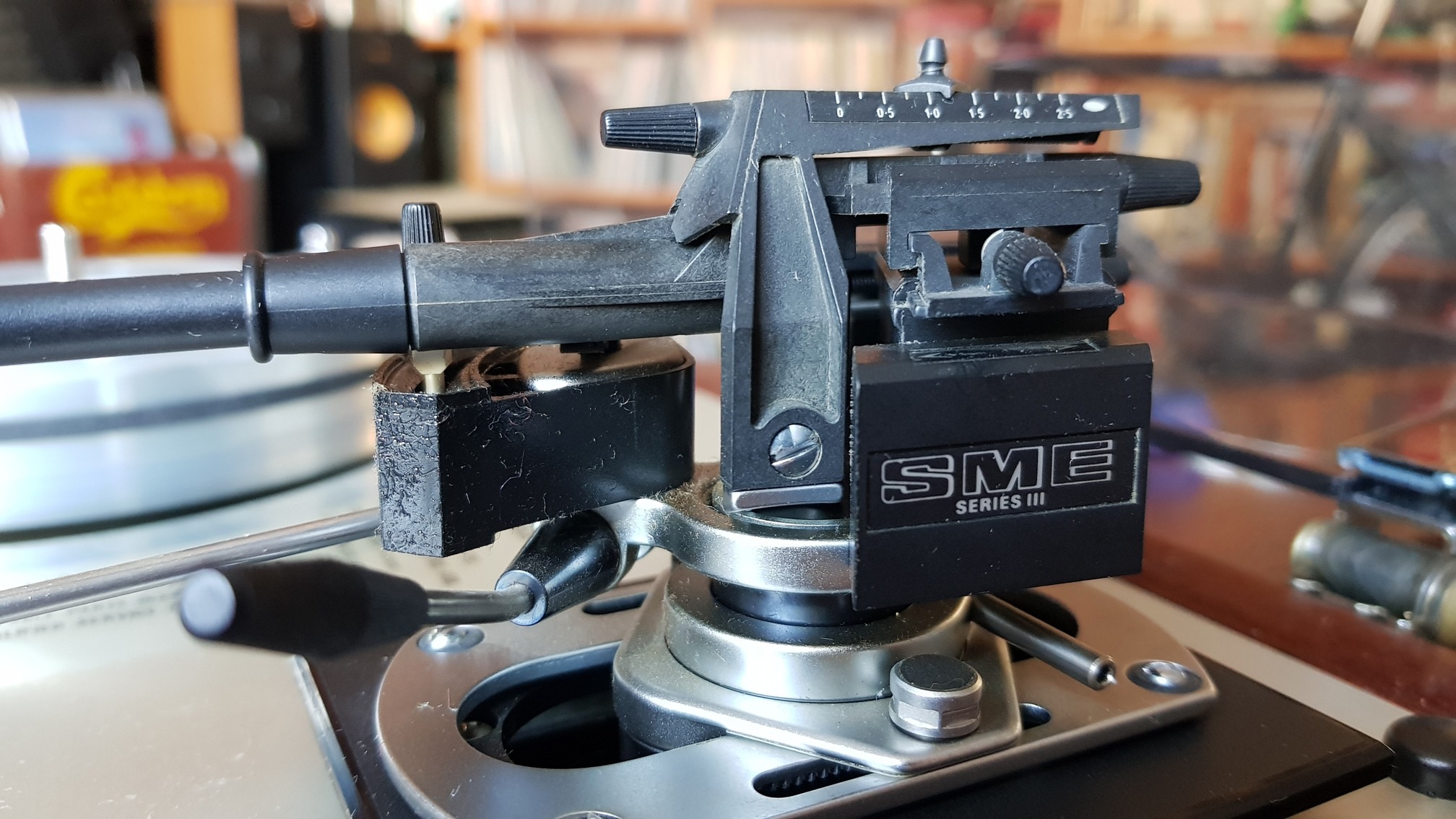

To był błąd z ich strony. Zastanawia mnie napis na ramieniu " Titanium Nitride" Co to takiego?
Posty: 5029
#110
Merrick pisze:
04 maja 2021, 12:55
Azotek tytanu, powłoka na rurce ramienia. Sama rurka jest z tytanu właśnie.
Merrick
Posty: 2385
Lokalizacja: Elbląg
#111
zbyszek1982 pisze:
04 maja 2021, 15:23
No to teraz wiadomo skąd ta cena ramienia. A te plastikowe elementy to mogli sobie darować
Jaculek
Posty: 2207
Gramofon: Dual 704, 721
Lokalizacja: Świętochłowice
#112
Post autor: Jaculek »
Merrick pisze:
04 maja 2021, 15:29
Na pewno nie za sprawą użytego materiału. Tytan nie jest specjalnie drogi a wytworzenie powłoki azotkowej trudne czy kosztowne.
Analog: Dual 704&721+DenonDL301/ShureV15III/Dual M20E/OrtofonMC-20>HeadamP >PreamP Dyskretniok DIY> DH-101>DH-220>Monitor Audio RX6/Beyerdynamic DT 880
Cyfra: Arcam FMJ CD17 - DIY Mod & Yamaha WXAD-10
Posty: 5029
#113
Jaculek pisze:
04 maja 2021, 19:19
Merrick pisze:
04 maja 2021, 15:29
Dzisiaj pewnie nie, ale w latach osiemdziesiątych zrobienie rurki z tytanu o grubości ścianki poniżej 0,2mm to było jakieś osiągnięcie.
Jaculek
Posty: 2207
#114
Nie znam dokładnych danych ale lata 80' to nie aż tak zamierzchła przeszłość, żeby postęp w hutnictwie i obróbce metali kolorowych był jakiś dramatycznie wielki. Tytan jest łatwy w obróbce, ma dobrą ciągliwość, więc wykonanie cienkościennej rurki to nawet wtedy nie był jakiś kosmos. Być może miał wtedy większe znaczenie strategiczne, przez to cena mogła być inna niż obecnie ale te kilka gram Ti, moim zdaniem, nie stanowiło o cenie. Raczej stawiam na know-how, pomysł, jakość wykonania.
Posty: 5029
#115
Jaculek pisze:
04 maja 2021, 19:48
No tak, to nie kwestia samego materiału, tylko technologii.

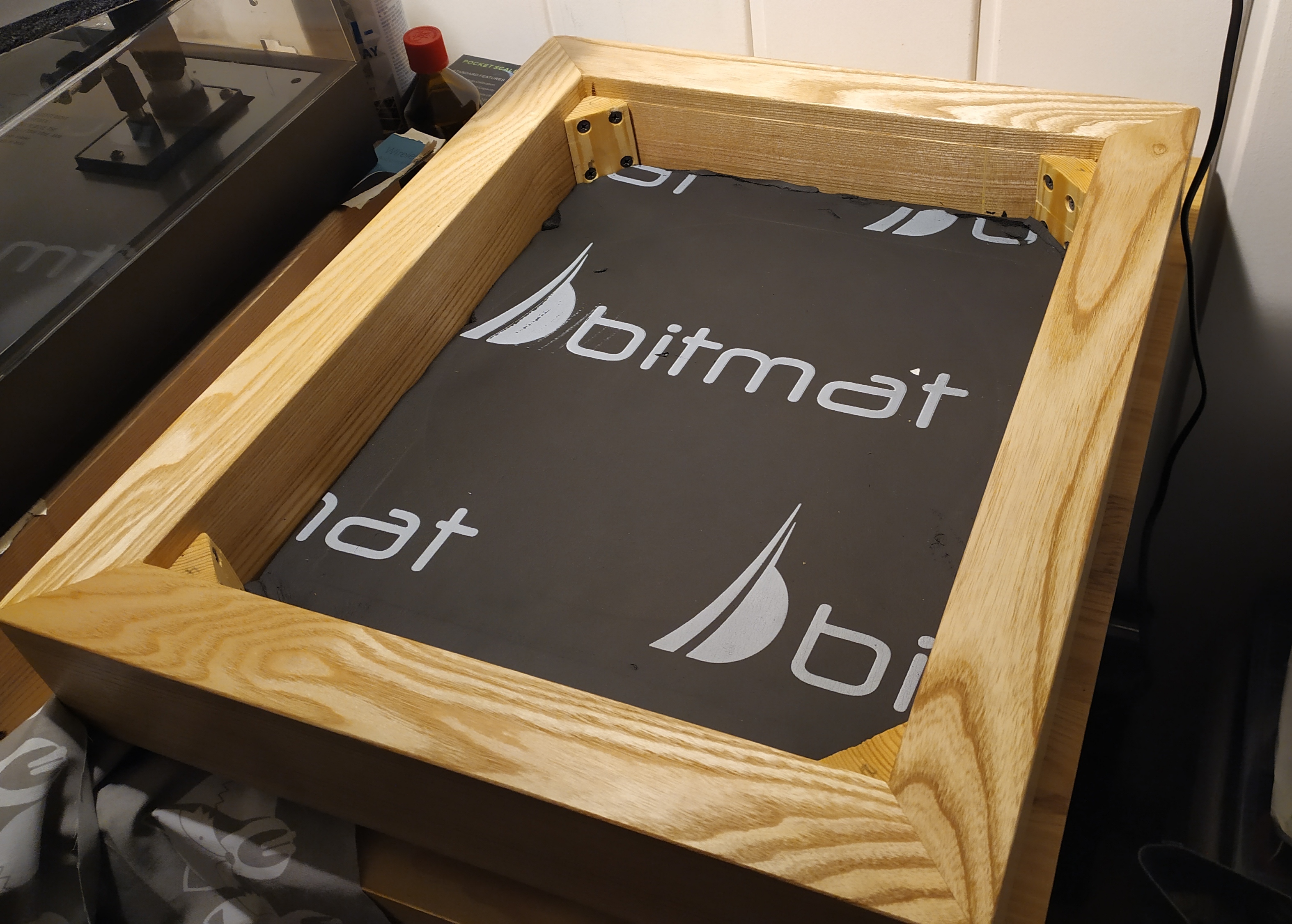

Boro88
Posty: 42
Rejestracja: 24 mar 2021, 13:42
#116
Post autor: Boro88 »
Podepnę się pod temat z pytaniem - w kwestii wygłuszenia: czy wyklejenie chassis i subchassis taką cienką 3mm pianką
https://www.bitmat.pl/pianka-izolacyjna ... m-z-klejem ma sens? Czy może musi być to coś bardziej "sztywnego". Nie chciałbym zanadto obciążać ww. elementów. Powoli rozgrzebuję swoje TD165 w celu wymiany okablowania, plinty i zrobienia "fixa" stukającego silnika. Póki co zrobiłem "ramkę" z litego drewna, na dno dałem 18mm MDF i wykleiłem je właśnie taką 1cm pianką (możliwe, że w dnie zrobię jeszcze kilka otworów - dostęp do regulacji).
Jeśli ktoś byłby zainteresowany to narysowałem "top plate" w krzywych - zleciłem wycięcie CNC z blachy, zobaczymy jak to wyjdzie. Chętnie udostępnię .dxf'a ale to chyba na PW.
Posty: 5029
#117
Poszukaj dedykowanych mat do wyklejania stalowych zlewozmywaków. Ja miałem takie w zestawie ze zlewem z IKEI, ale pewnie można kupić osobno.
A jak nie to to twarda mata bitumiczna. Taka niepłynąca.
Merrick
Posty: 2385
Lokalizacja: Elbląg
#118
Boro88 pisze:
06 maja 2021, 22:30
Hehe, Mój też stuka :D
Boro88 pisze:
06 maja 2021, 22:30
wygląda elegancko
zbyszek1982 pisze:
06 maja 2021, 22:56
serio?
Posty: 5029
#119
Merrick pisze:
07 maja 2021, 00:24
serio?
Serio. Te co mam z IKEI są fantastyczne. Mata ma około 1,5mm grubości, świetny klej, nie śmierdzi i nie płynie. Do tego jest bardzo elastyczna. Wygląda na jakieś tworzywo, to nie jest masa bitumiczna.
