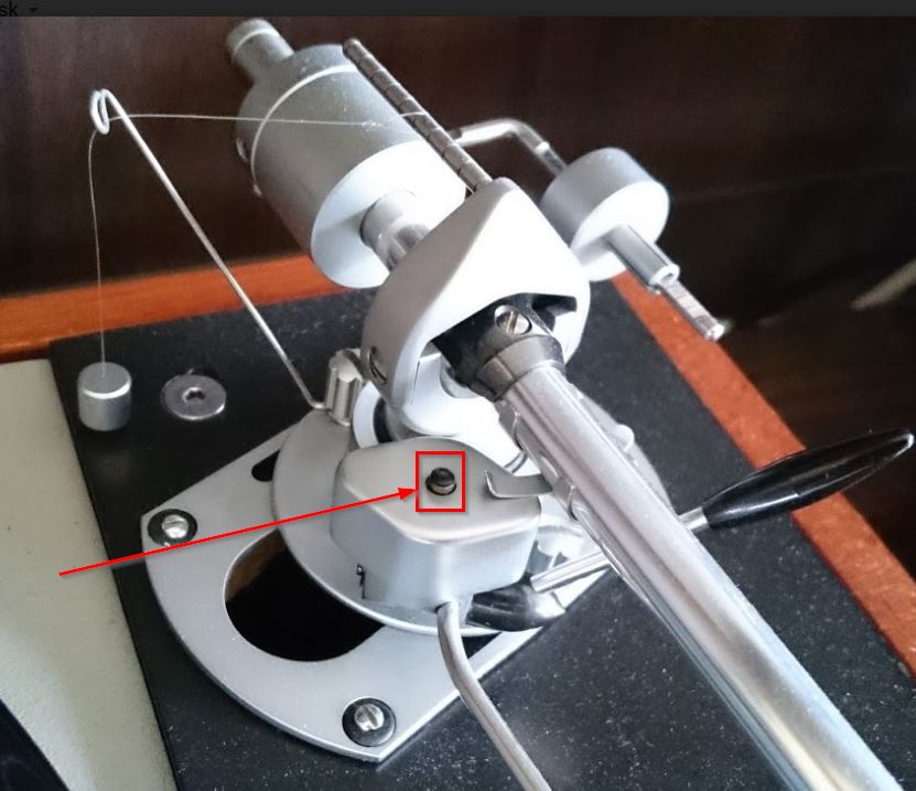

Czy próbowaliście kiedyś ożywić elementy gumowe? Mam problem z tym gumowym grzdylkiem.
Mam wrażenie, że ta guma już nie do końca jest gumą i nie trzyma ramienia jak powinna. Wiem, że w instrukcji jest by przemywać wodą ale to już nic nie daje albo działa tylko przez chwile (pewnie jak długo jest wilgotne). Czytałem, że ludzie namaczają gumowe elementy w ZIPPO - benzynie do zapalniczek. Czy to słuszna droga?

Niestety ta guma z upływem lat robi się bardzo twarda. Ja co jakiś czas przemywam Q-tipsem namoczonym w benzynie do zapalniczek (Zippo oczywiście ;) ). Jak znów igła zaczyna mi uciekać na zewnątrz podczas opuszczania ramienia to operację powtarzam.

Wystarczy podkleić folię od spodu podstawki która opiera się na tej gumce. W pierwszych wersjach SME takie naklejki były. Cienka folja (jak tkanina) pokryta gumowymi kropeczkami. NIgdy takiej nie szukałem ale chyba czas najwyższy. ;)

Klin nie kombinuj, to ma być cieniutka folia np taka jaką się okleja samochody. Matowa powinna wystarczyć by był lepszy opór. A jak wpadniesz to dam Ci gotowca do przyklejenia.
