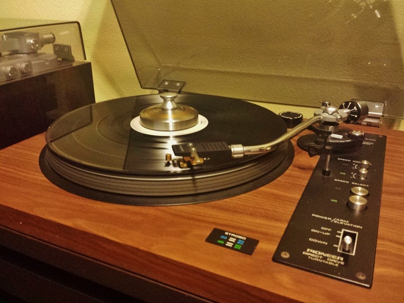

A tak się prezentuje docisk na klasyku Pioneera.
Już mi chodzi po głowie wkomponowanie w docisk małej poziomicy bąbelkowej.

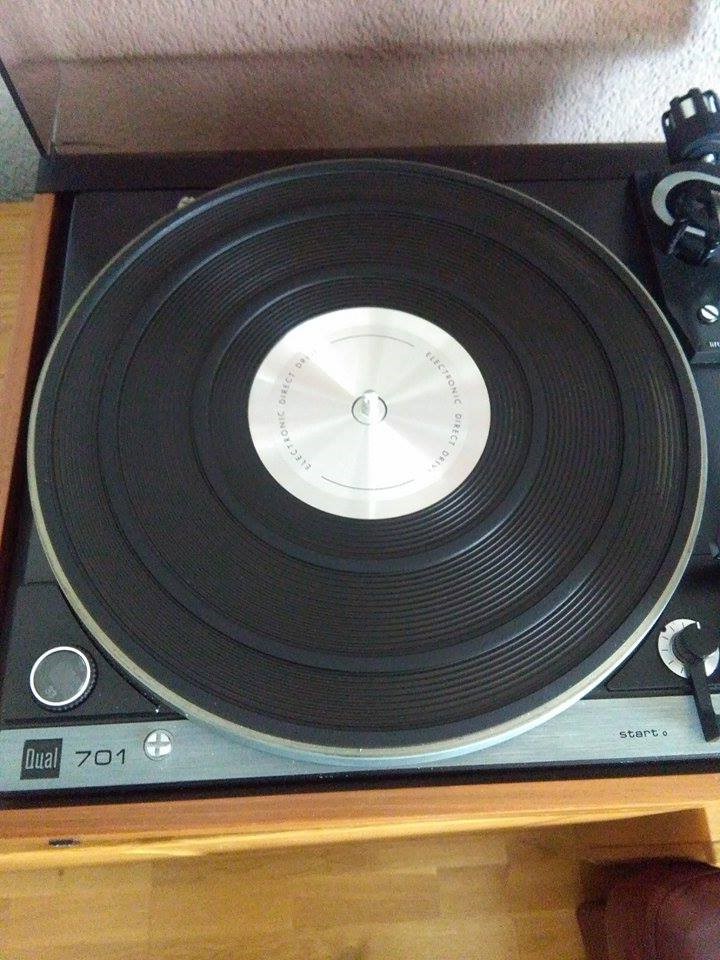

Witam. Mam Duala 701 - jaki wagowo docisk będzie dla niego dobry?

Re: Docisk / stabilizator gramofonu
Z tego co czytałem o dociskach i ich wpływie, oraz instrukcji gramofonu, jeśli masz oryginalną matę, brał bym coś bardziej ozdobnego, niż ciężkiego. Okolice 300g maks. Zobacz, teraz na allegro jest jeszcze jeden z poziomnicą bąbelkową w granicach 60 zł.
Wpływu na muzykę raczej nie zauważysz, ale wygląd poprawi. Ważne by silnika nie obciążył i nie wyginał płyt.
Czyli masz oryginalną matę i starą wersję 701ki.
Masz taką matę, że jeśli położysz płytę na niej to pod dociskiem będzie puste miejsce, co może wpływać na geometrię płyty i naprężenia. Tyle teoria. W praktyce, lekki docisk nie będzie wpływał zauważalnie na płytę czy dźwięk. Natomiast, zasadniczo, dociski raczej stanowią swego rodzaju ozdobniki i wpływają bardziej na psychikę użytkownika niż dźwięk
Oczywiście poza ciężkimi i masywnymi talerzami bez żadnych mat, tam "podobno" słychać je. No i faktycznie stabilizują płytę.

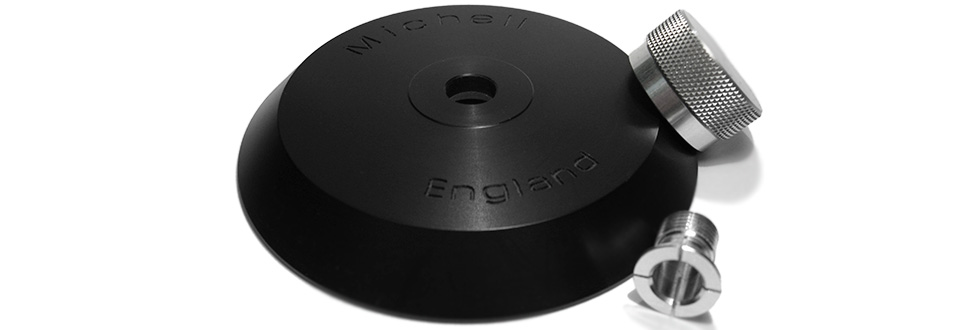

A co powiecie o takim przyrządzie ?
50zł na olx to dość przystępna cena. Zasada działania podobna do tego JA Michell tylko masa 130g zamiast 70g. Tylko trochę zastanawia mnie jego mała średnica - czy to ma znaczenie? Na oko jest troszeczkę mniejsza niż Clearaudio Clever Clamp.
https://www.olx.pl/oferta/stabilizator- ... 7603d5a69e
Jakoś tak rano się obudziłem i zacząłem się zastanawiać - a może by sobie kupić ten Clever Clamp ?
To hobby staje się coraz niebezpieczniejsze

- pan_winyl
- Posty: 2133
- Lokalizacja: Kraków
W sumie fajny patent. Pytanie czy nie porysuje szpindla.

- Kichal
- Posty: 439
- Rejestracja: 28 sie 2016, 21:56
- Gramofon: Technics SL-5300
- Lokalizacja: Częstochowa
Też się w sumie nad tym zastanawiałem gdy pierwszy raz go zobaczyłem. Z drugiej strony ten JA Michell też działa na takiej zasadzie, ale te zaciski wyglądają tutaj bardziej humanitarniepan_winyl pisze:W sumie fajny patent. Pytanie czy nie porysuje szpindla.

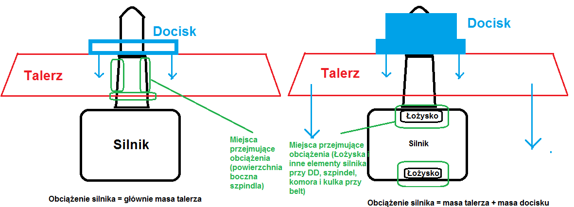

I tak i nie. Warto wspomnieć to co było powiedziane wcześniej - taki "docisk" w rzeczywistości nie dociska siłą grawitacji i nie wpływa na wyeksploatowanie z biegiem czasu łożyska czy zawieszenia a jednocześnie można nim wycisnąć siłę odpowiadająca ponad kilogramowi standardowego nacisku. Może być stosowany do gramofonów z wrażliwym silnikiem lub przy różnych paskowcach.Cracker pisze:Bardziej skomplikowanie już nie mogli tego zrobić.
Przerost formy nad treścią.
Ja osobiście bym wolał mieć taki niż standardowy. Nawet z nudów (w sumie to mam dużo roboty i pewnie dlatego) narysowałem prowizoryczny schemat dlaczego wg mnie lepszy jest taki a nie inny. Wydaje mi się że warto czymś nasmarować szpindel tam gdzie jest talerz bo jak ja mam teraz problemy z jego ściągnięciem to co dopiero jak bym złapał i docisnął w dół takim clampem
Pomijam masę płyty i maty. Po lewej oczywiście zaciski na szpindel/clever clampy, a po prawej klasyczny. Oczywiście talerz po lewej też obciąża silnik ale w stopniu fabrycznym więc to pominąłem.
Ostatnio zmieniony 18 kwie 2017, 14:44 przez Kichal, łącznie zmieniany 1 raz.
