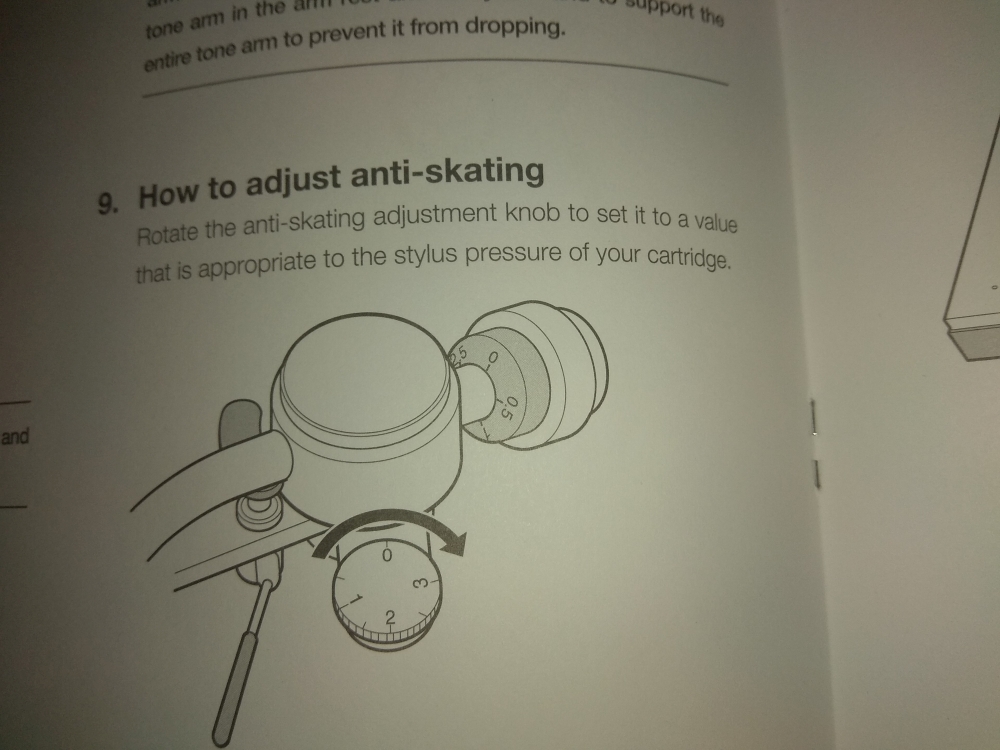

W mojej instrukcji od Luxmana jest napisane, że AS ma mieć wartość taką samą jak siła nacisku (VTF).
Tarkus
Posty: 3200
Lokalizacja: Olkusz
Re: Anti skating - jak sprawdzić czy działa tak jak powinien?
#116
Post autor: Tarkus »
zelazny pisze:
01 lip 2018, 13:11
...wyskalowane dla wkładki fabrycznie instalowanej, prawdopodobnie z igłą sferyczną.
Nigdy nie próbuj tego z bardziej zaawansowanymi szlifami (od eliptycznego "wzwyż"), chyba, że dla eliptycznych masz osobną skalę. Np. w mojej Sabie jest podwójna skala: ustawienie dla 1,5g przy szlifach eliptycznych = ustawieniu dla 2g przy sferycznych (ale tak jest w tym konkretnym gramofonie i nie wiem, czy można to uogólniać).
zelazny
Posty: 5093
#117
Post autor: zelazny »
Szlif mojej igły to contact line. No i teraz mam dylemat. VTF mam 2 gramy no i AS mam ustwiony na 2.
Może powinien być lekko zmniejszony? Np. do wartości 1.8 - 1.9. Kiedyś ktoś pisał, że AS powinien być lekko mniejszy lub większy (nie pamiętam) niż VTF. Może warto zainwestować w płytę testową?
