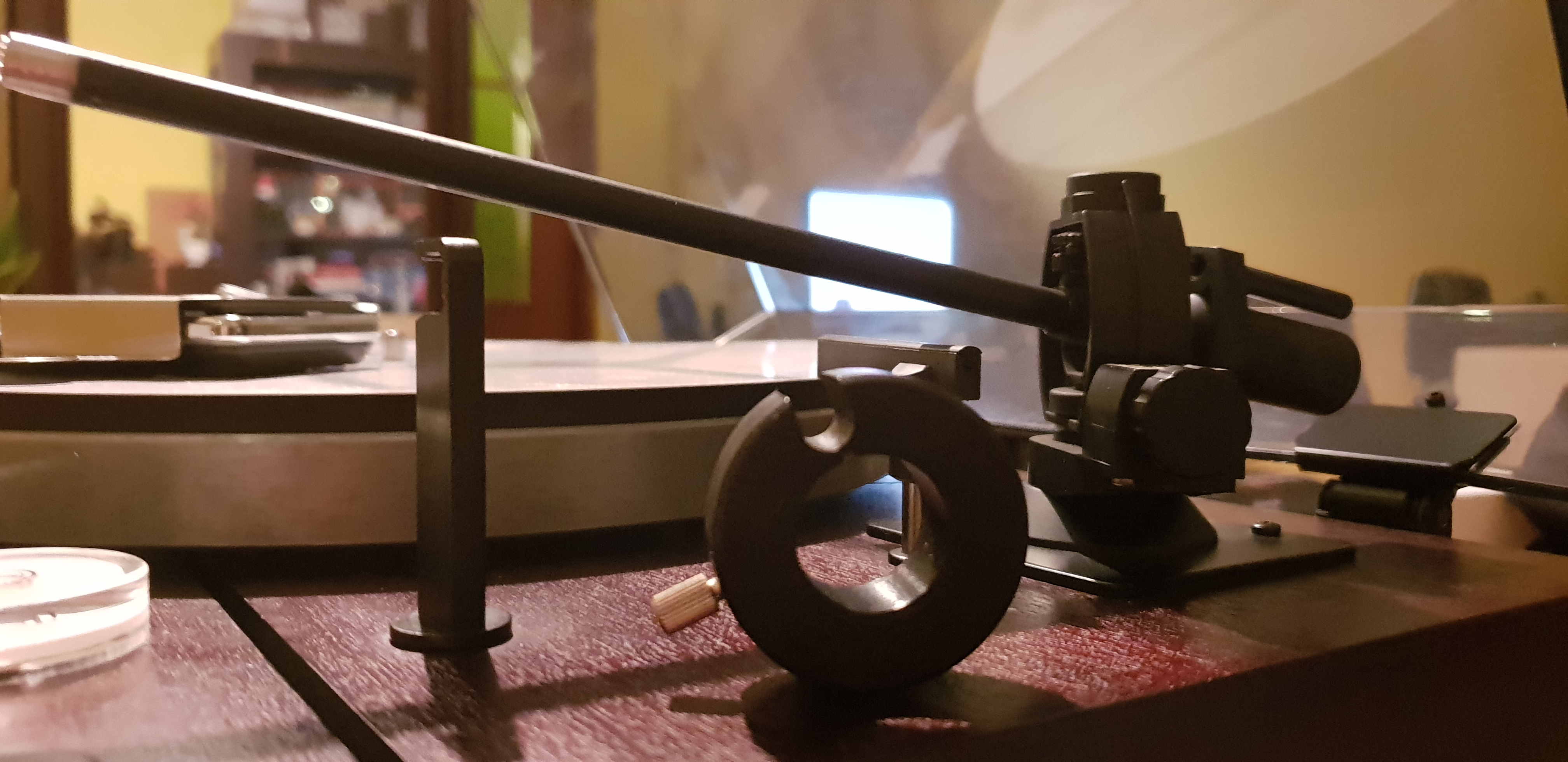

Wojtku tu nie chodzi o równowagę ramienia o którą pytałem na samym początku. Dodałem wątek o korzystaniu z arkusza do mierzenia efektywnej masy ramienia. Krok 6. Zważ ramię na końcu tam gdzie igła (bez headshella) bez przeciwwagi w gramach i ... Nie da się bo ramię unosi się ku górze, więc nie jestem w stanie jej zważyć, bo niby jak? :) Chciałem to sprawdzić z czystej ciekawości i porownać wyniki do efektywnej masy podanej przez producenta, a także dowiedzieć się czy w Thorensie 320 po zdjęciu headshela z wkładką i przeciwwagi, ramię wędruje w górę.

gudick pisze: ↑
12 lut 2024, 23:26
Ale to chyba niemożliwe… :confusion-confused:

#1046
Post autor: gudick »
Czy tak powinno być czy też nie.

gudick pisze: ↑
13 lut 2024, 00:13
Jak rurka jest lekka to jak widać tak będzie, nie pamiętam czy podobnie nie miałem w plasticzanej Fonice z czasów solidarnościowych.
Taki urok takich konstrukcji że musisz się pogimnastykować z dociążeniem lub inną wkładką. Gdybyś chociaż znał parametry tej swojej obecnej to mógłbyś sprawdzić jej rezonans dla danej podatności i jakieś wnioski z tego wyciągnąć.

Jeśli jest to ramię z m.e. w okolicy 12g to z Ortofonem OM bez ciężarka (= masa własna wkładki z igłą to 2.5g) bankowo z przodu jest teraz za lekko i jakiekolwiek dywagacje tego nie zmienią.
Ortofon OM to fajna wkładka, ale przy takiej kombinacji musi mieć ten swój ciężarek który podnosi masę własną do 5g albo kompensujemy to jakimś innym dociążeniem.
