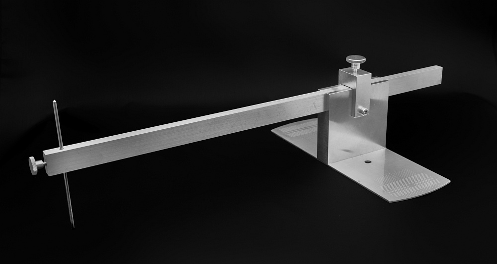

Ja w swoim protractorze DiY zastosowałem klasycznego Baerwalda i z drugiej strony modyfikowanego Stevensona. Mogę sobie zrobić nową podstawę i wykonać np. Loefgrena, ale preferuję dwie wcześniejsze.Ukaniu pisze:Tylko, wg. jakiej geometrii?kangie pisze:Ukaniu, dobry protractor zalatwia raz na zawsze problemy z kalibracja i katem stycznosci.

Bardzo ładny
. Czy siatka jest wypalana laserem?

Zrobilem dwie podstawy. Jedna wypalilem laserem. Laser powoduje delikatne wygiecie podstawy (wplyw ciepla) i potem trzeba prostowac.
Druga zrobilem na frezarce frezami grawerskimi podlewajac frez olejem. Na koniec nakleilem folie samoprzylepna zeby delikatnymi rowkami nie uwalic tipa igly.
