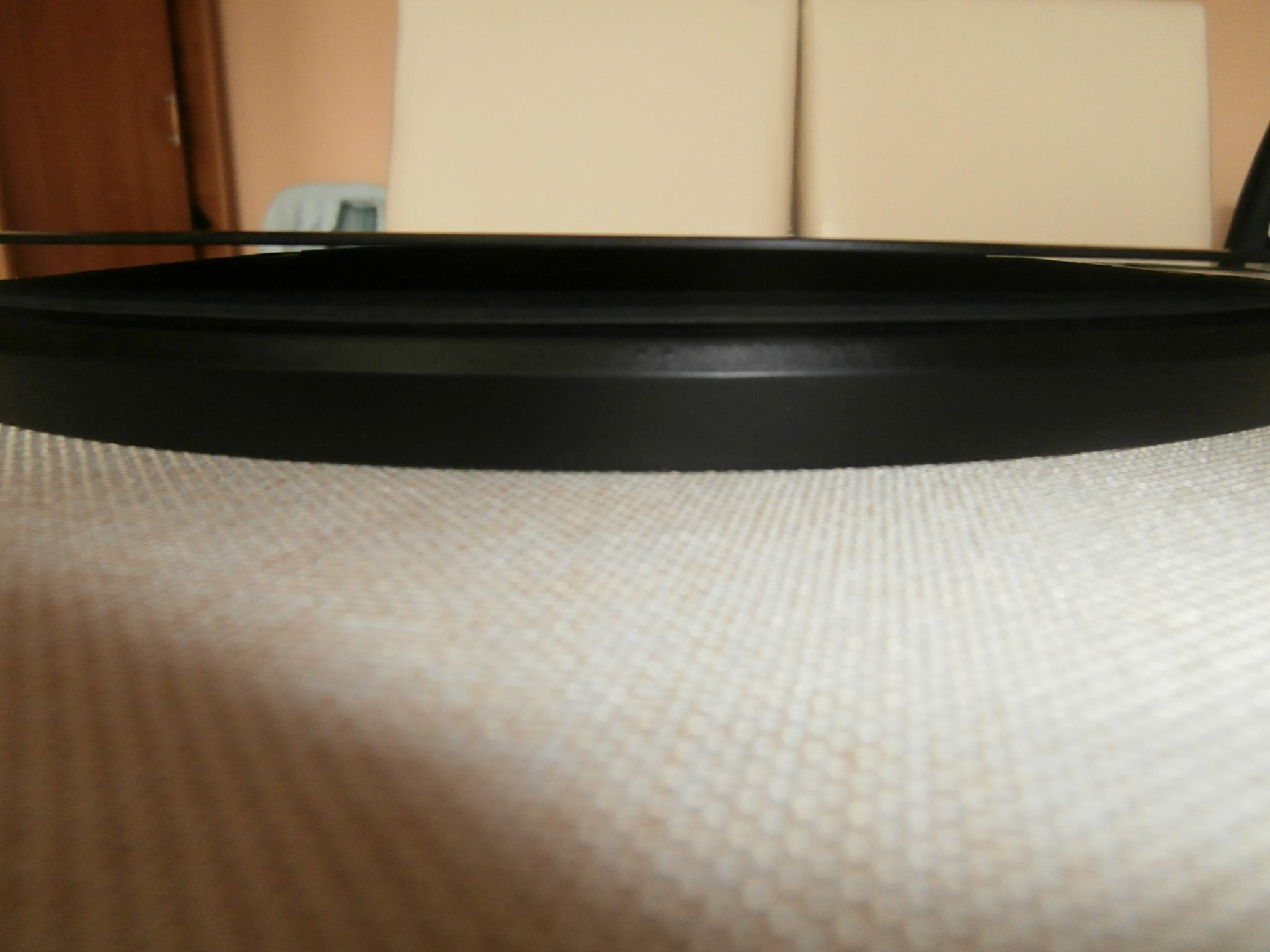

Witam ponownie.
Zamieszczam zdjęcia talerza.W międzyczasie pomalowałem go, ponieważ postanowiłem spróbować coś zrobić z tym gramofonem, zanim stanie się podstawką.Co sądzicie o tym talerzu.

Niestety, złom.

Chyba jednak jakiś tir po nim przejechał.

Post autor: rysma »
Najdziwniejsze jest to, że nie widać żadnych mechanicznych uszkodzeń. Odlew jest regularny, jedynie nawierty z wyważania. :( Jeżeli położę inną matę to płyta jest dużo stabilniejsza. Tak nawiasem mówiąc, to gdzieś widziałem gramofon gdzie płyta nie przylegała do talerza, lecz była w powietrzu. Jednak teraz nie mogę sobie przypomnieć.

Post autor: vinylpiotrek »
rysma pisze:Tak nawiasem mówiąc, to gdzieś widziałem gramofon gdzie płyta nie przylegała do talerza, lecz była w powietrzu. Jednak teraz nie mogę sobie przypomnieć.
Albo też uszkodzony, albo jakiś rosyjski CUT techniki.

Rany, robi wrażenie :shock:

Post autor: krolix »
:shock: To nie Pro-Ject. To nawet nie gramofon. To po prostu śmieć.

Post autor: ISOPHON »
Witam-to na pewno TESLA .Talerz jest wykonany y kiepskiego stopu i po latach puchnie.Podobnie jak w modelu TESLA NC450.
Wojtek pisze: krolix:
Bez przeady :)
Bez jaj. Sprzęt został sprzedany, jako PJ, którym wcale zresztą nie jest, w stanie straszliwym. Gramofon w lepszym stanie oddałem za darmo.

Post autor: rysma »
Witam ponownie.
Postanowiłem dalej drążyć temat identyfikacji tego gramofonu. Skontaktowałem się z firmą, która sprzedaje oraz serwisuje Pro Jecta w Polsce i wysłałem im zdjęcia. Tak na szybko nie byli w stanie na 100% zapewnić że jest to PJ, ale potwierdzili, że właściwie wszystkie podzespoły obudowa również są takie jak w PJ z wyjątkiem ramienia. Podobne ramie montowane było w Tesli, ale posiadało inne mocowanie. Dowiedziałem się również, że pierwsze modele PJ były produkowane w fabryce Tesli i być może właśnie stąd takie ramie. Na koniec stwierdzili, że może to być jeden z pierwszych PJ, ale może to być również Tesla. Obiecali mi również, że będą w dalszym ciągu drążyć temat ponieważ również ich to zaciekawiło. CDN
