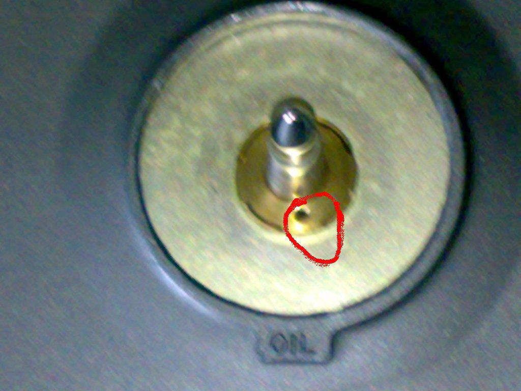

Mam pytanie odnośnie smarowania silnika w moim gramofonie.Otóż pod talerzem znajduję się otwór,który jak domniemam służy do uzupełniania oleju w smarowaniu łożyska silnika.Kombinuję co by w ramach renowacji gramofonu nie wstrzyknąć tam odrobinę oleju np.silnikowego.Talerz co prawda kręci się dość swobodnie,ale może nie zaszkodzi taka operacja? Nie mam serwisówki do tego gramofonu dlatego pytam was czy dobrze kombinuję ;)
Posty: 45656
Sanyo TP-1200
Dobrze kombinujesz.
kielek
Posty: 3184
Lokalizacja: Gdynia
Sanyo TP-1200
Post autor: kielek »
Tak... tylko sam się zastanawiam ile to będzie ta wspomniana przeze mnie odrobina? :?
Posty: 45656
Sanyo TP-1200
Parę/5 kropel?
