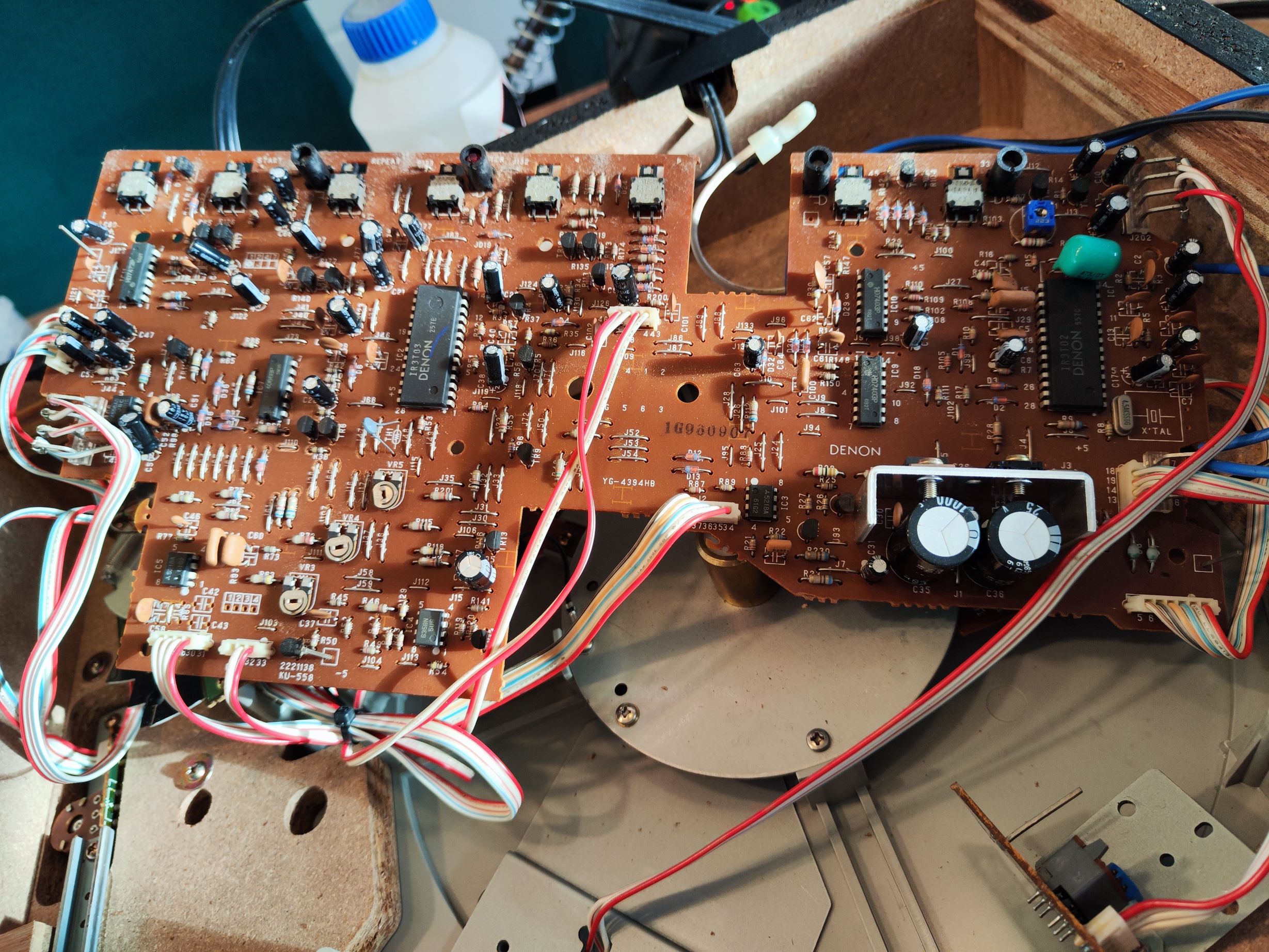

Prace zacząłem. Najpierw recap. Trafo tak czy inaczej ląduje poza plintą.

Wymiana elektrolitów wykonana 8-) (zdjęcie "przed")
Tak było z oryginalnym trafo:
A takie gniazdo wstawiłem:
Co do wyglądu nowego zasilania to wrzucę później. Obudowa jeszcze nie dojechała z krainy kwitnącego ryżu a nie chcę pokazywać tymczasowego rozwiązania bo wstyd.
