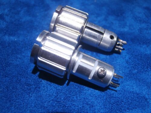

Hej,
Problem jest taki - jakoś przed wakacjami dałem ramię do przekablowania. Wyszło, że chyba coś nie poszło. Jeden kanał nie gra i coś ewidentnie jest na złączu w headshellu, bo raz udało mi się tak przykręcić, że zaczęło grać. Przyjrzałem się dokładniej - w środku są takie cztery sztyfciki, które sprężynują dając w ten sposób kontakt. Oprócz jednej, która nie sprężynuje. Partacz najprawdopodobniej przegrzał to złącze lutując kable. Czy coś z tym można zrobić?

Re: SME 3009 - złącze w headshellu - problem
Użyj wykałaczki i spróbuj rozruszać ten pin. A jak nie pójdzie na sucho to zaaplikuj ta wykałaczką choćby oleju kuchennego na łączenie i jeszcze raz próbuj rozruszać.

Post autor: kal800 »
tak rozruszłem, że pin się schował na stałe w środku. W jaki sposób można się dostać do tego złącza?
No to musisz rozebrać ramię od strony headshella. Przy pokrętle do zakręcenia headshella musi być jakaś mała śrubka kontrującą.

Post autor: Bacek »
Śrubka trzymająca gniazdo jest zazwyczaj od dołu na rurce.
jest, znalazłem i wyciągnąłem te złącza. gra na dwie strony.

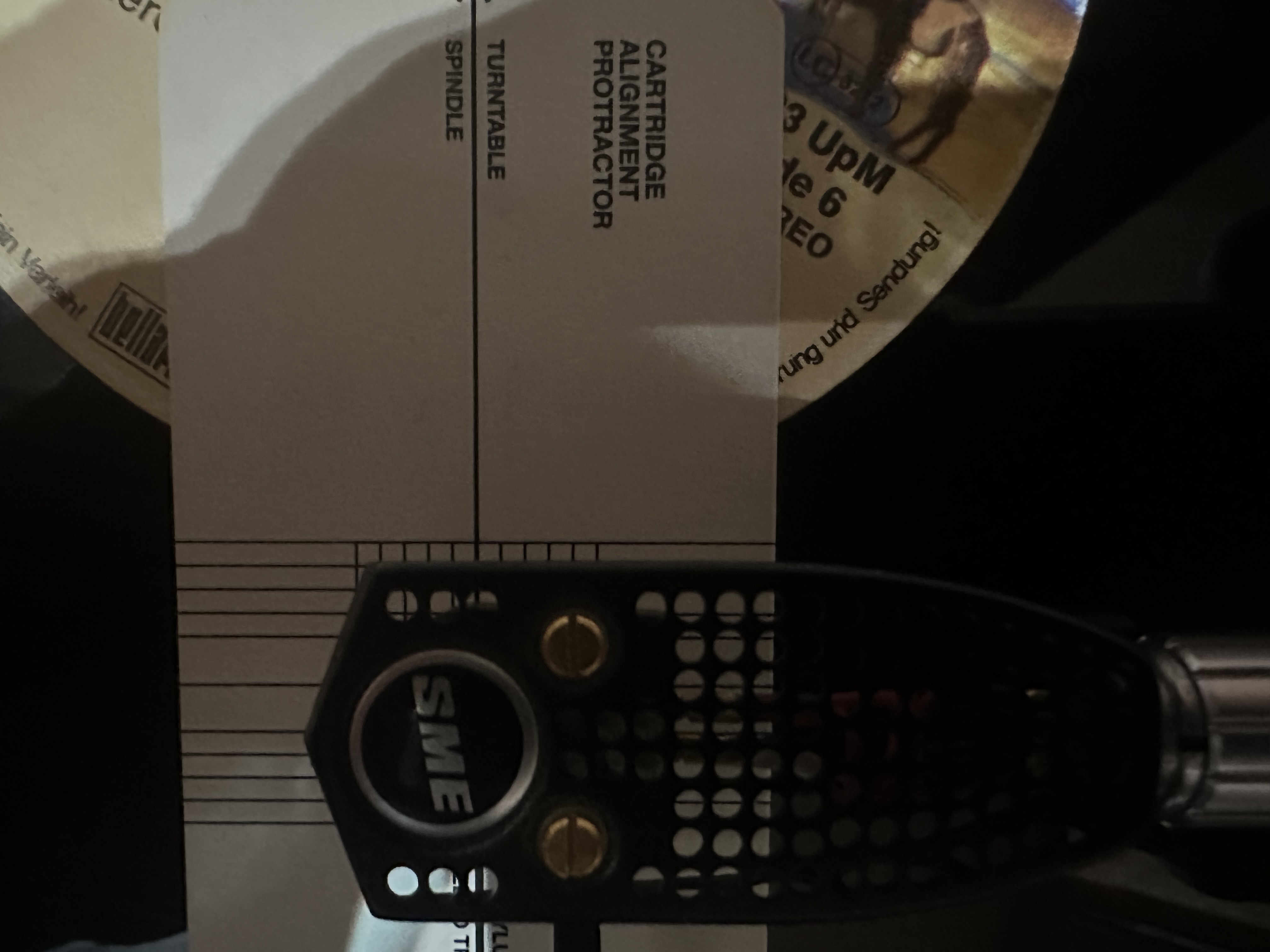

Post autor: Pawelec »
A może jakieś zdjęcie ramienia na podpórce i w miejscu zatrzymania na płycie? Łatwiej będzie wytłumaczyć.
wrzuciłem parę zdjęć z kalibracji. tym razem wszystko się udało. nie wiem jak. może poruszanie ramieniem w łożysku pomogło, już sam nie wiem. generalnie średnio mi się podoba zawieszenie w tym ramieniu - to całe łożysko knife edge. zbieżność jest OK, AS też - igła stabilnie stoi na czystej płycie. mam zastrzeżenia co do VTA - nie wiem czy widać to na zdjęciu, ale nie jestem w stanie idealnie równolegle ustawić, przy czym ja biorę za punkt odniesienia górną krawędź headshella, nie wiem czy poprawnie.
O noże trzeba dbać i sprawdzać czy dobrze siedzą na miejscu. Oryginalne headshelle SME mają tendencję ucieczki w górę czyli gdy rurka ramienia jest równoległa do talerza headshell przód lekko unosi się do góry. Nie jest to duży błąd i prawdopodobnie trudny do usłyszenia. Można go oczywiście lekko skorygować unosząc pivot trochę wyżej. Ramię wygląda na zdjęciach ok (ale to tylko zdjęcia). Przydałby się jeszcze ciężarek AS i regulacja lateral balance ;) . jak już masz tak ustawione to graj i rób ewentualne korekty na słuch :) .
