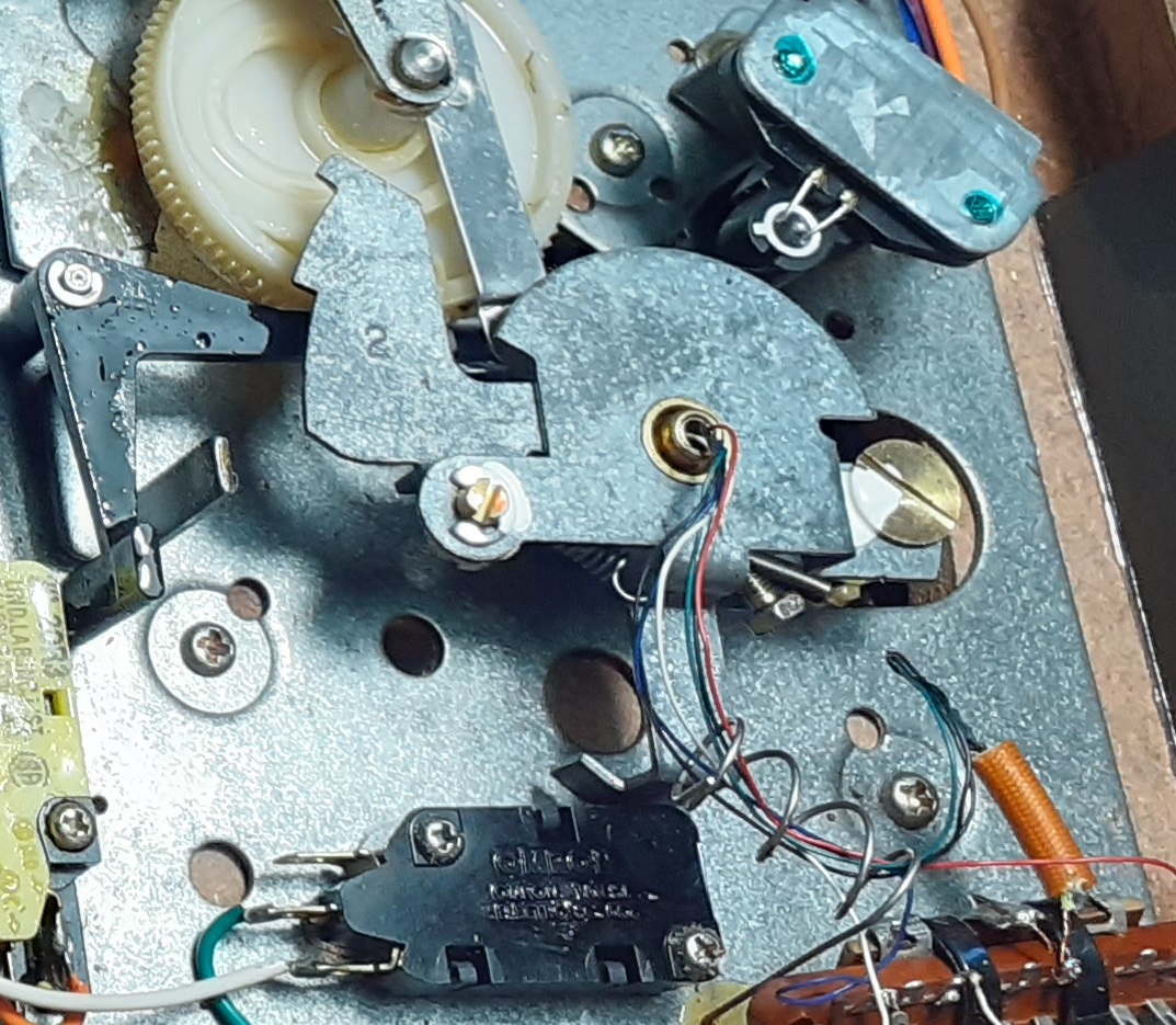

Czyli universum f2002 itp z tym mechanizmem. U mnie startuje w automacie na samym początku płyty, aż mam wrażenie że za blisko rantu. Dziś się przeglądałem mechanizmowi i nie mogę zatrybic jak zrobić małą korektę, tzn przesunąć ten start o jakieś 2 mm do środka. Niby jest ok, ale mam stracha o igłe, żeby się czasem ramie nie "omskło" na zewnątrz talerza. Jak by igła lądowała trochę dalej to by moje samopoczucie było lepsze. Może ktoś z kolegów przerabial temat? Z wierzchu raczej nie ma żadnej korekty, w środku nie bardzo wiem co ruszyć.

tak wygląda od spodu
Posty: 45656
Re: Regulacja punktu opadania microseiki dq44 i pochodne
Na pewno regulacja powinna być dostępna od spodu obudowy. Czy jest tam jakiś otwór? Do której śrubki prowadzi?

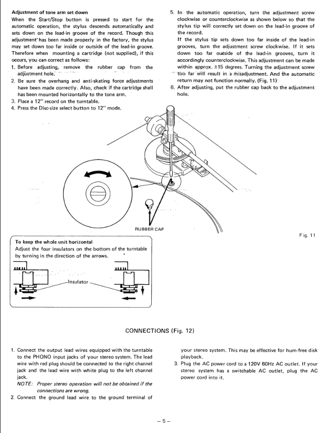

Posty: 45656
O mam, przypomniało mi się że na tym Micro bazuje też Sanyo Q50
https://www.vinylengine.com/library/san ... -q50.shtml
Tutaj regulacja jest schowana przy podstawie ramienia.
marian07
Posty: 172
Rejestracja: 30 gru 2019, 17:15
Gramofon: Uniwersum f 2002
Lokalizacja: Zajezierze
Post autor: marian07 »
No i mądrego to warto zapytać :clap: :clap: :clap: :clap: . Dzięki serdeczne, jeszcze jestem w fabryce - ale jak tylko wpadnę do kwatery to zobaczymy co i jak - ale mam dobre przeczucie . :hand:
Post autor: kulek123 »
marian07 pisze: ↑
10 mar 2022, 12:46
Cześć, oczywiście bliźniakiem jest również metz. do regulacji punktu opadania służy ta śrubka po lewej stronie na zdjęciu (miejszej średnicy) a dokładnie to popatrz na punkt wyjścia przewodów sygnałowych z ramienia to po prawej jest mosiężna większa śruba zaplombowana białą farbą a po lewej mniejsza mosiężna (obie na płaski wkrętak) W metzu od spodu jest otwór do regulacji. Uważaj bo skok jest niewielki i szybko daje efekty w regulacji.
Jest ok. Troszkę inne dojście niż w sanyo, na fotce jest ten otwór. Ustawiamy ramię w pozycji początku płyty i wtedy w otworku natrafiamy na śrubę regulacji, dokonujemy potrzebnej korekty. Jak Kulek wspominał skok jest ogromny, trzeba delikatnie - ale to samo przyjdzie. Płaski wkretak. Wcześniej tam patrzyłem ale było pusto, zmylilo mnie to; ramie w innym położeniu było. Jeszcze raz dzięki duże.
