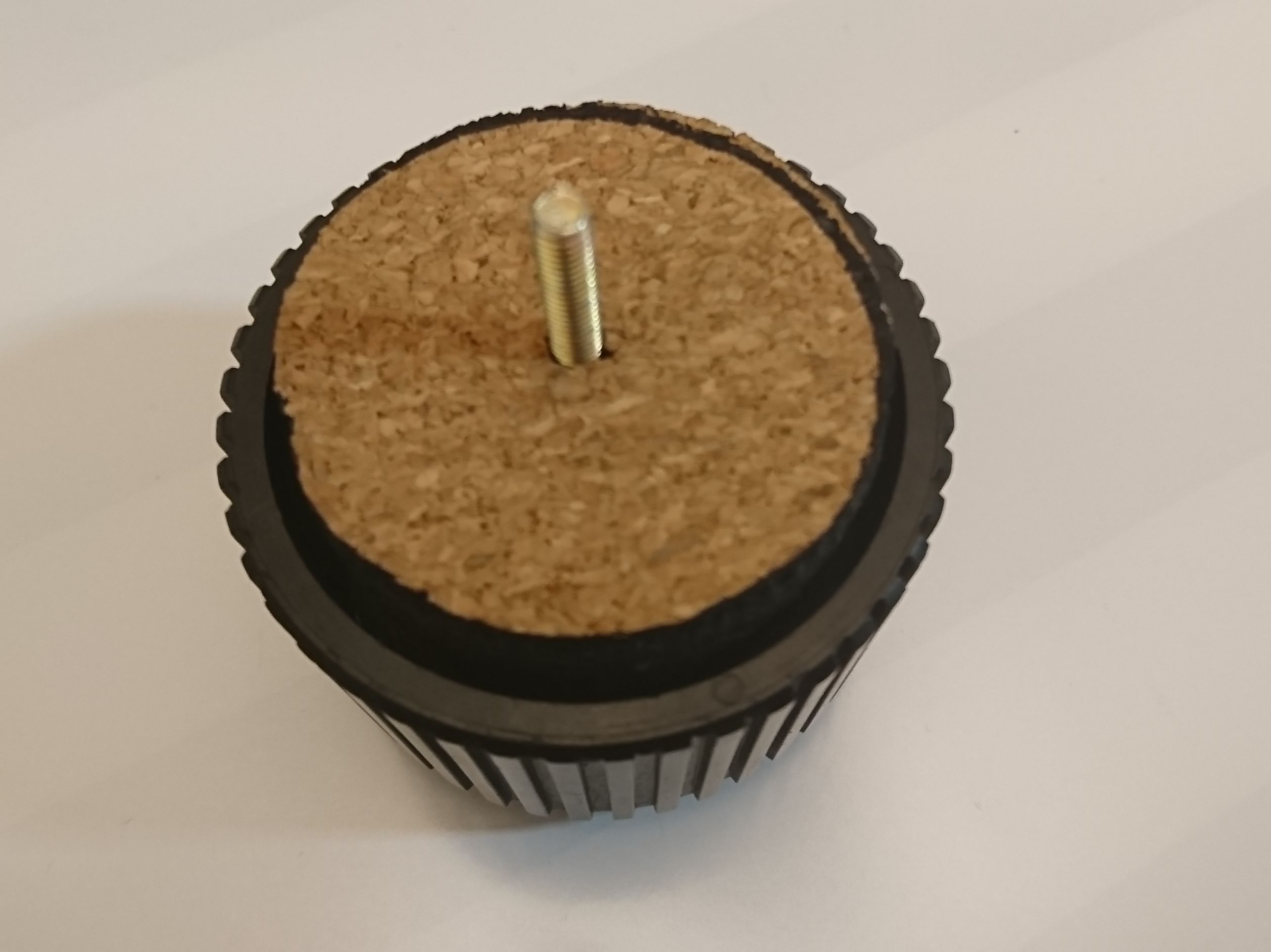

Spadająca osłona z jednej nóżki ( i od tego się zaczęło)

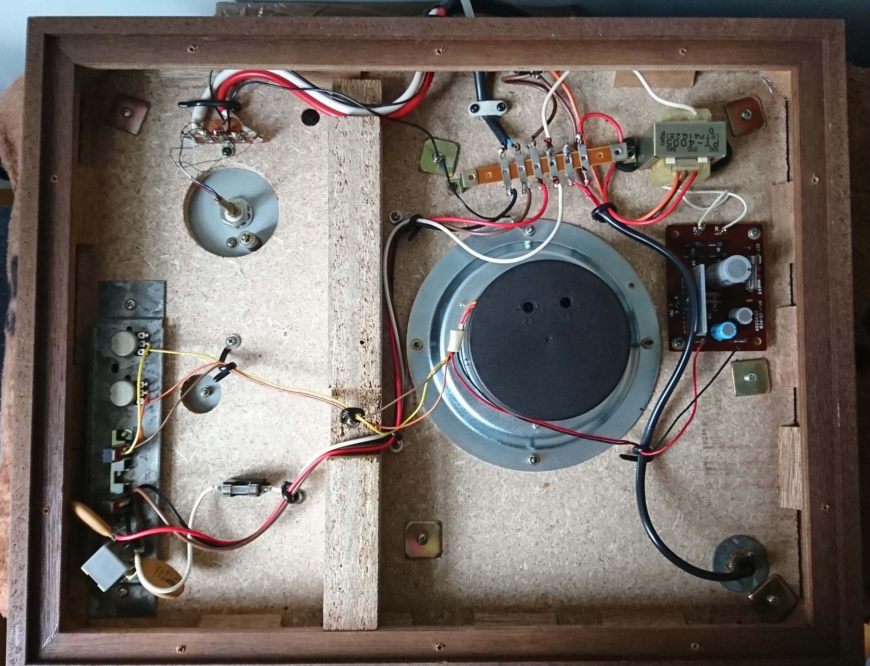

Potem się okazało że gramofon opiera się na tych plastikach na sztywno (pewnie te gumowe elementy lekko siadły), wiec wyciąłem krążki z korka i umieściłem je między oryginalnym krążkiem a spodem obudowy wszystko poszło jakieś 3 mm w górę jest super
