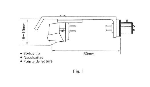

Nie spodziewałem się że przeciwwaga w tym modelu ma taki szeroki zakres. W takim razie mocowanie SME to zasadniczy plus.
To co mnie dziwi to że w instrukcji podali zakres wysokości wkładek 15-19mm, mimo (chyba) braku regulacji wysokości podstawy ramienia?
Więc tak trochę kicha się na VTA, ale przy prostych igłach to w większości wypadków nie ma takiego znaczenia.

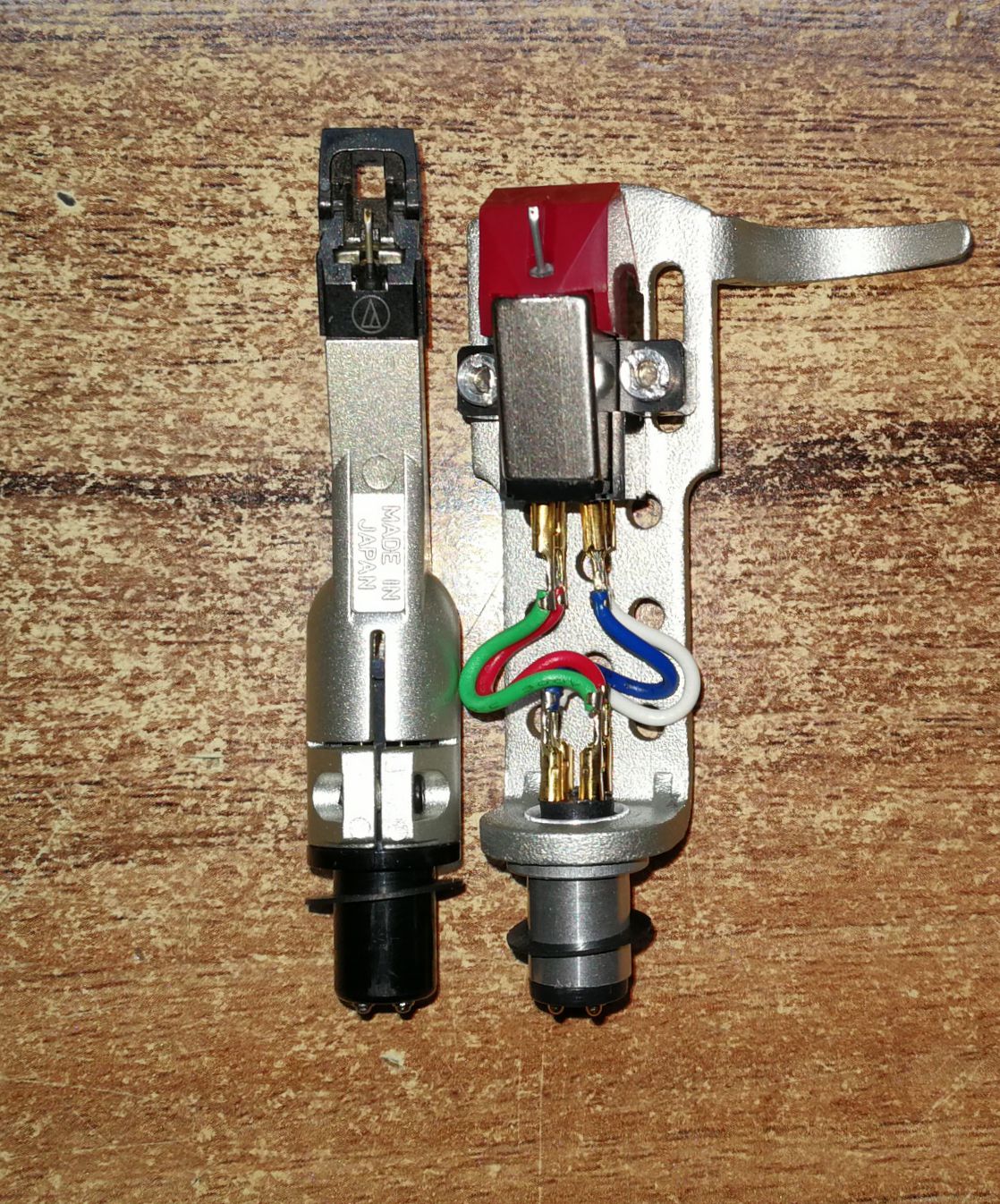

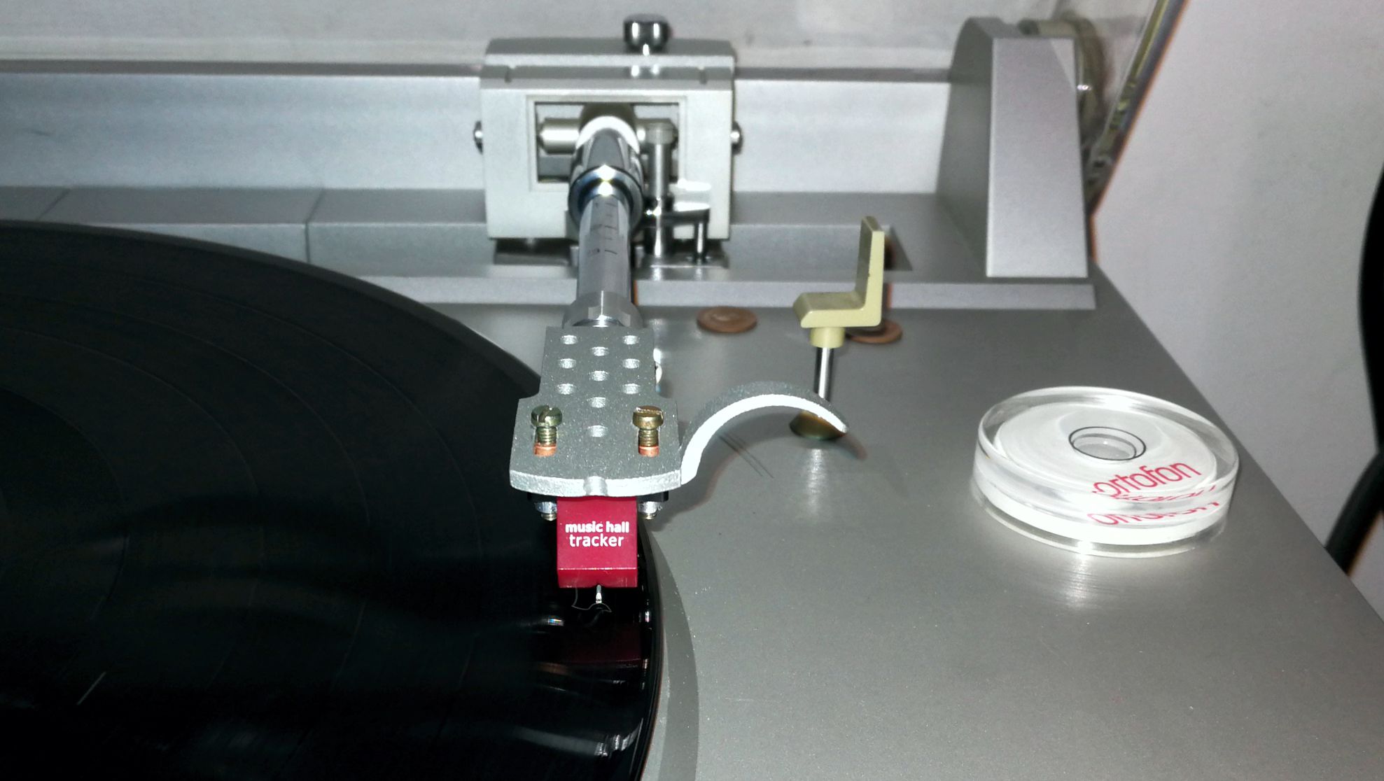

Oswajam Sabę. Headshell dotarł i ożeniłem go z Goldringiem Elektrą alias Music Hall Tracker. Okazało się że brakuje wysokości w stosunku do AT52E. Można by matą wyregulować ale nie miałem więc podkładki na wkładką zaaplikowałem (pierwsze aluminiową blaszkę, potem wyższe miedziane tulejki). I jest ok. Ale jednak mimo, że byłem optymistą, wyważenie tego Frankeinsteina okazało się problemowe. Pomimo na pozór dużej regulacji zabrakło około 2g. Musiałem dokleić od spodu ciężarka obciążenia. Wyciąłem z blaszki obciążnik i przykleiłem na dwustronnej. Jest git. Gra to pięknie. W porównaniu z AT52E o kondycji mi nieznanej, całość się mocno rozjaśniła (w cieniach
) i nabrała blasku. Przy okazji Goldring generuje wyższe napięcie. Jest tylko jeden delikatny problem. Pomimo idealnego wyważenia, podczas np. zamykania bądź otwierania pokrywy w trakcie pracy gramofonu, całe ramie "podskakuje". Podejrzewam że ciężarek od wyważenia jest za bardzo odsunięty w tył i robi za bezwładną masę. Chyba trzeba go będzie bardziej dociążyć aby pracował na krótszym ramieniu.

Może te 1,5g które ja ustawiam to trochę za mało na tą wkładkę. W specyfikacji podane 1,5 - 2,5g. Trochę tak nie mam sumienia ustawiać 2g.

Aj tam nie masz sumienia. Rekomendowany zakres 1,5 - 2,5 g mówi o skrajnych naciskach, tak więc optymalny jest w połowie między tymi wartościami - 2 g. Nie mówimy tutaj o nacisku 4 g, więc spokojnie płyt nie zje
. A jak chcesz płyty traktować mniejszym naciskiem to niestety trzeba się wyposażyć w inną igłę o lepszym szlifie i mniejszym nacisku jednocześnie (jeśli takowe są do tej wkładki).
Pamiętaj, że płytom większą szkodę zrobisz ustawiając zbyt mały nacisk niż zbyt duży! Tak więc Twoje "ostrożne" 1,5 g może robić więcej szkód niż te uśrednione 2 g.

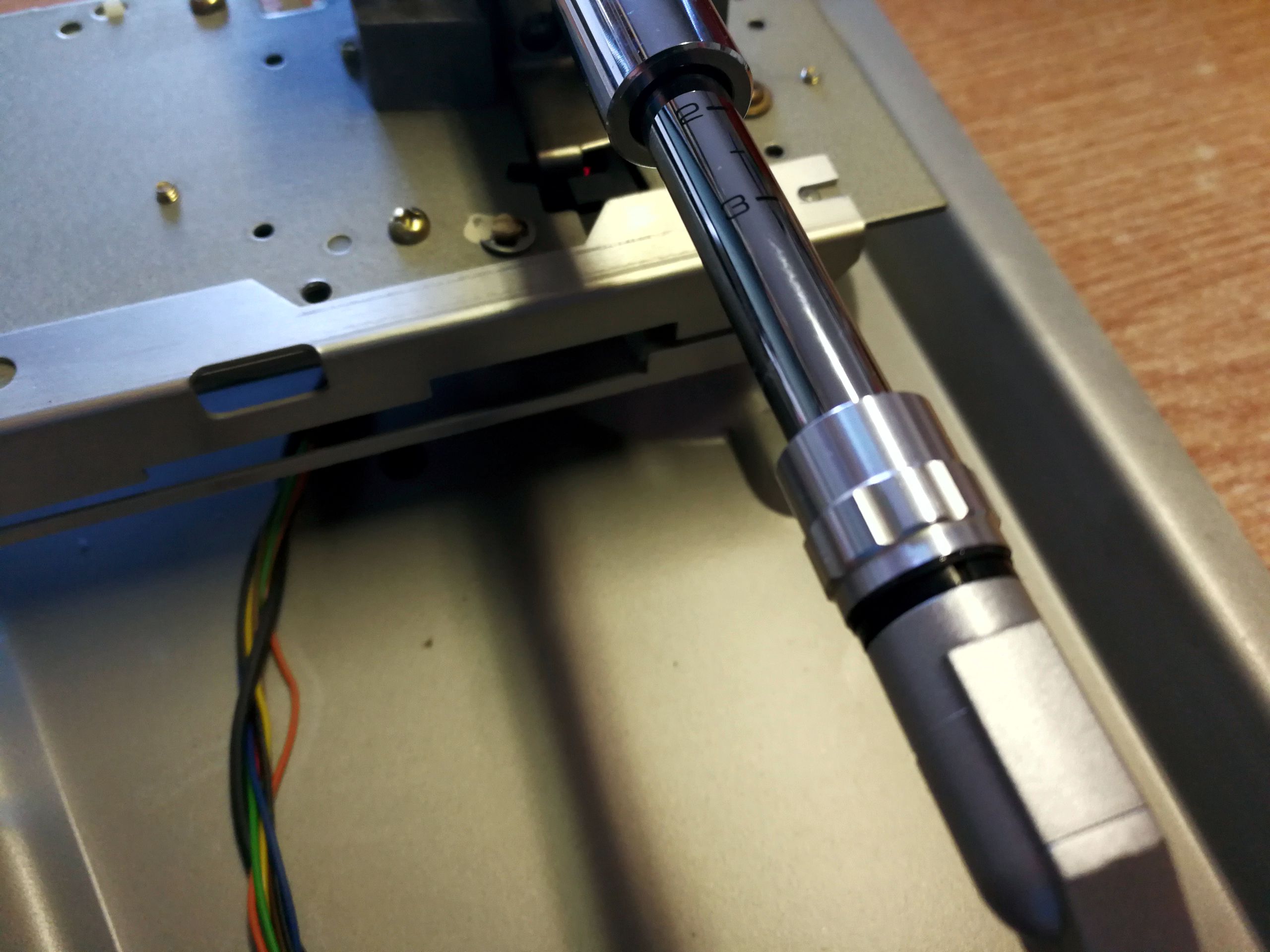

Odnośnie wyważenia to moim zdaniem źle do tego podszedłeś. Na zdjęciach widać, że ciężarek do ustawiania nacisku jest wycofany. Jeśli ustawiałeś obciążenie tylko za pomocą dużego ciężarka na końcu ramienia to nie dziwię się że musiałeś zwiększyć jego masę. Ten ciężarek służy do zrównoważenia ramienia, nacisk ustawia się pierścieniem na rurce ramienia przy którym jest odpowiednia skala.

Przemyśl to co sam napisałeś. Przecież jak sam zauważyłeś ciężarek jest wycofany na 0 !!! A i tak przód z wkładką jest za ciężki.
